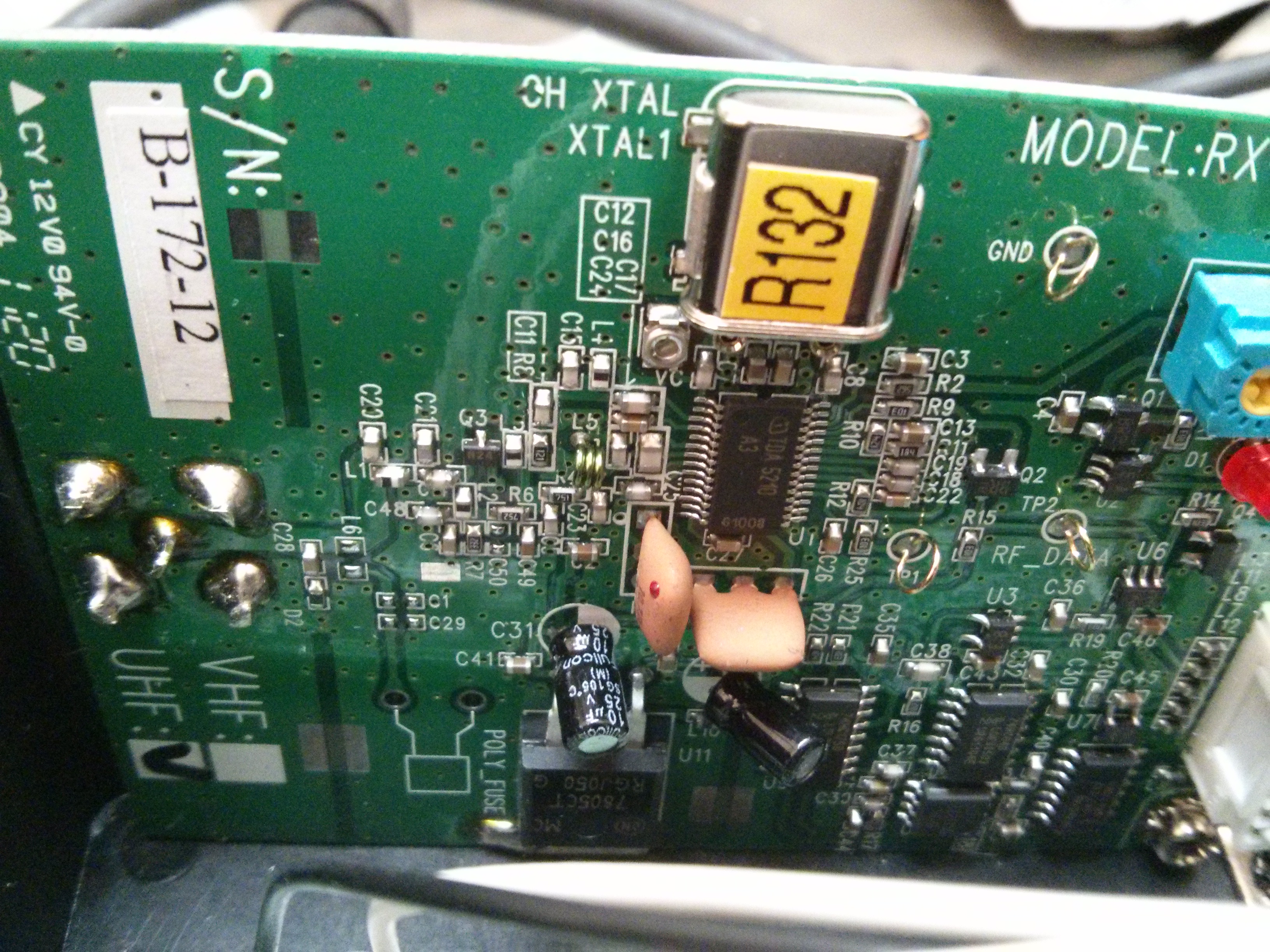

Ето снимка на базата:
IMG_20131105_142057.jpg [ 3.04 MiB | Прегледано 1639 пъти ]
. Като гледам тук, наистина в изпращача интегрлата трябва да е TDA5100. Иначе кристалите в приемника и изпращача са еднакви(поне по надписи и тук комплекта е за канал 132). Имам надежда, че ако сложа два еднакви ще го излъжа!

Ами пробвай, такъв кристал лесно се пои.

stoyanoff , Май не си разбрал какво точно писа 741 в началото на темата. Става дума за суперхетеродинен приемник с междинна честота 10.7 MHz - виждат се дори филтрите на снимката. Ако не знаеш как работи - тук е описано: http://bg.wikipedia.org/wiki/%D0%A1%D1% ... 0%B8%D0%BA
Честотата на осцилатора в приемника е с 10.7 MHz по-висока от приеманата честота , т.е. на предавателя. Двата кварца трябва да имат тази разлика след умножението на 32 или 334,375 kHz преди умножението. Вторият кварц трябва да е на 13.894375 MHz. По-разумно е да потърсиш комплект кварцове за този или за друг канал. Щом има някаква стандартизация на тези канали, все някой ще продава и кварцове за тях.

Вече писах веднъж , но явно трябва втори път, може би не обяснявам достатъчно добре.
13.55055х32=433.6175 MHz
13.56х32=433.920 MHz
Разликата е 325 kHz . Филтрите на приемника , доколкото мога да ги разпозная от снимката , са с 280 kHz ширина. С кварц на 13.56 няма да стане , ако ще и от Марс да го купи. Трябва кварц на 13.55055. И тъй като такъв кварц е много малко вероятно да се намери, по-добре е stoyanoff да потърси комплект кварцове за някой от стандартизираните канали и да ги смени и двата. Освен ако този предавател не работи с няколко приемника, тогава ще трябва точно такъв кварц.

Мнение Re: Просто надпис или кварцов резонатор с 2 честоти?!
илко, внимавай повече в час по смятане!
433.6175MHz разделено на 32 НЕ Е 13.55MHz, а 13.550546875. такъв кварц по доставчиците няма.
ако вземем оня от digikey (13.54856MHz) и решим обратната задача:
13.54856 * 32 = 433.55392 или разлика от ~64 kHz. не е отчайващо далеч, само дето трябва да си купи 1000 кварца.
с кварца за 20 стинки:
13.56 * 32 = 433.92 или ~300kHz разлика.
на тези честоти повечето любители работят на канално отстояние 12.5KHz даваш ли си сметка колко канала е далече първата честота, и особено втората?
разбира се, ако смени двата кварца, може да работи и на друга честота. това е очевидно още от началото на темата.

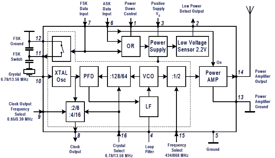

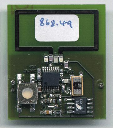

Мога да смятам ... 9500 ppm разлика - без проблем да се изчисти с тример кондензатора монтиран до кварца.
Те и в дейташита са объркали тогава - с кварц 13.56875 MHz който умножен по 64 прави 868.4MHz получават носеща 868.49MHz ...
Да допълня : Любителите може и да работят на 12.5kHz канали, ама тази радио-система не може! Дайте си зор и погледнете и приемника. Филтърът му по съседна честота е с лента 280 kHz ... Айде който може да смята да сметне това колко канала по 12,5 са?
Почти съм сигурен че ще може да се подкара с някой популярен кварц!
tda5100.JPG [ 26.08 KiB | Прегледано 1480 пъти ]

Ами нали можехте да смятате? Сметнете 13.550546 - 13.548560 колко е ... 1986 ppm
А температурната нестабилност на кварца измерена в ppm няма нищо общо ppm-а който пиша тук!!!
Добре няма да го пиша в ppm - ето оказа се че разликата между двата кварца е 1986Hz
Дори според горният пост разликата е възможно да се коригира :)
Ако настроя и приемника в обратна посока нищо чудно да стане и с 13.560000 ...
