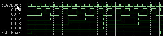

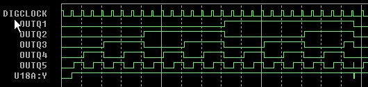

схемата на тони се симулира добре в оркада
toni.jpg [ 26.04 KiB | Прегледано 1423 пъти ]
защо реши, че брои от 31?
в схемата на колежката ти има доста недоизпипани неща, бих и писал 4.
но твоята схема трябва да е с други тригери. тези се превключват от положителен фронт.
потърси в каталога.
ето до това трябва да го докараш
cel.jpg [ 25.55 KiB | Прегледано 1423 пъти ]

мога да го направя веднага падащ , ако преименувам в последователност отзад напред тригерите. Нали така ? Ако не е така какви тригери трябва да използвам ? Тези са JK 7476 .

+ТОВА СЕГА ВИЖДАМ на диаграмата не трябва ли сигнала да започва с 0 ?

7476 e OK, той превключва по заден фронт. прочети му дейташита
този вход за нулиране, дето си го нарисувал... няма да нулира схемата.
направи го, както колежката го е нарисувала.
прието е най-младшия разряд да се означава с 0, после 1....5.
т.е. out0 e най-младши, out5 е най-старши.
в крайна сметка, поне вариантите не са безкрайно число, явно ще нацелиш резултата.
но не беше това целта нито на постовете, още по-малко на курсовата работа.
от мен толкова. лека нощ
