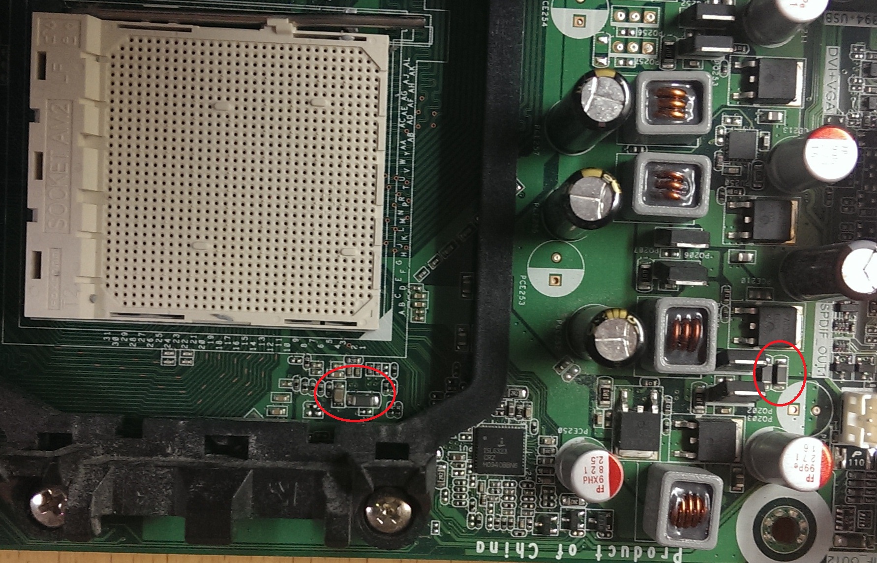

Бонго, по принцип не ми се занимава много с теб, затова само ще ти кажа, че ти като не виждаш нещо, това не значи, че го няма :) . Погледни също всеки сигнален кабел, дето влиза/излиза в компа - почти всички имат по един голям "топуз" в единия край. Познай от три пъти какво е това :) .

Преди малко се сетих, че и аз имам една дънна платка някъде тук из шкафовете та реших да я погледна и о чудо - на пръв поглед цели 3 ферит бийдс видях :) . Значи все пак някой ги слага тия "феритни изгъзици" :D :
IMAG0393.jpg [ 717.62 KiB | Прегледано 2033 пъти ]

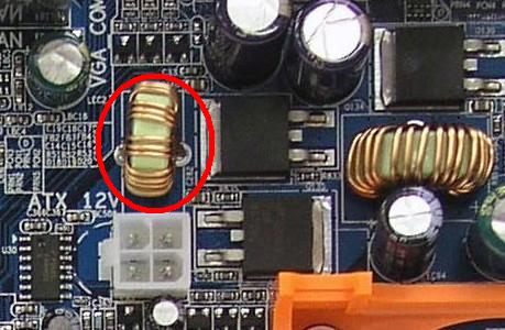

Ферити има в захранването, както и на самите платки.
fb5.jpg [ 13.03 KiB | Прегледано 2015 пъти ]

За по-горе: не всичко с черен цвят е ферит...
Сря Май 01, 2013 3:13 pm
Мнение Re: Ferrite bead - как да ги смятаме и къде да ги слагаме?
Бонго, не съм чак толкова прост, за колкото ме мислиш :) . Ако искаш довечера мога да ти постна снимка със закачен уред, дето мери черното нещо от моята снимка и после ти ще ми кажеш, базирано на показанията на уреда какъв точно е компонента. Ама не смятам повече да си хабя времето, за да доказвам за кой ли пореден път разни неща на безхаберник като тебе :) .

абе вие доста се отдалечихте от темата... говорихме за мънистата, сега говорите за дроселите по дънните платки (щото тези черните неща са си обикновени натрупващи в повечето случаи дросели (не че няма и филтриращи между тях де).

Бонго каза "Едит: Димитре, имам подръка една МБ за Прескот (най-гладните за ток и на съвременни честоти) и не виждам феритни изгъзици по нея..."
И понеже не е прав аз и Dimitar му показахме правия път, но той продължава да се дърпа като магаре.
Сря Май 01, 2013 7:08 pm
Мнения: 30927
Не бе, димитър все така за мъниста си говори, снимката на Димитър е една, следващата на ike показва дросели, то най-вече натрупващи.
и 1R2...

Мии Димитре, много си проз! Не си ли спомняш как едно време мацките ти викаха: "Аууу, простак! Как можа да ми кажеш това?!". Освен това българин да не е проз има ли? Отделно, че в хамериката има виц: "Ако видиш умен човек в NY например значи е турист" а ти си от нея страна на локвата.
Освен това ми харесва да се заяждам с тебе защото хваща дикиш :)
Днес ми остана време да изровя въпросната платка (честит Велик ден на всички!) и под проца се оказаха не едно ами цели две феритчета. Ама други няма, да знайш! Не заради друго ами платката си има обозначения Lxx, Rxx, Cxx и т.н.

milenjs написа:
и 1R2...
milenjs според теб този компонент 1R2 на снимката какъв е?
Ами не е това за което го обърках, не обърнах внимание на мащаба на снимката, привидяха ми се и две площадки за запояване в двата края, абе за очила съм си вече ама не си признавам :(
SMD Power Inductor е ;)
