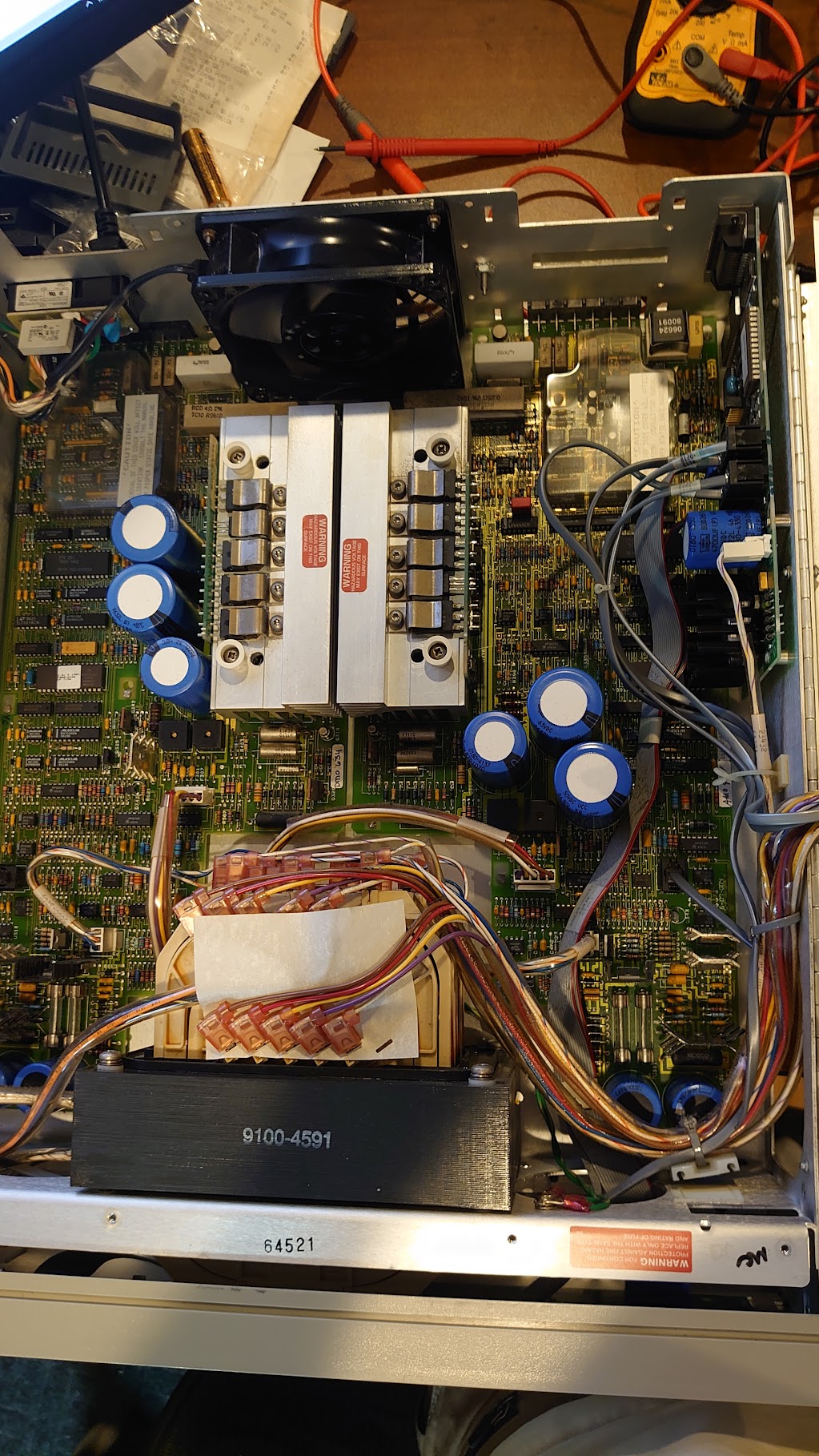

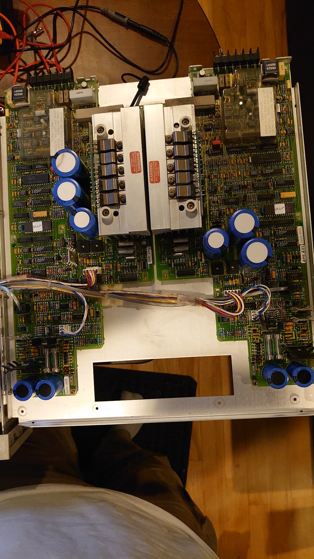

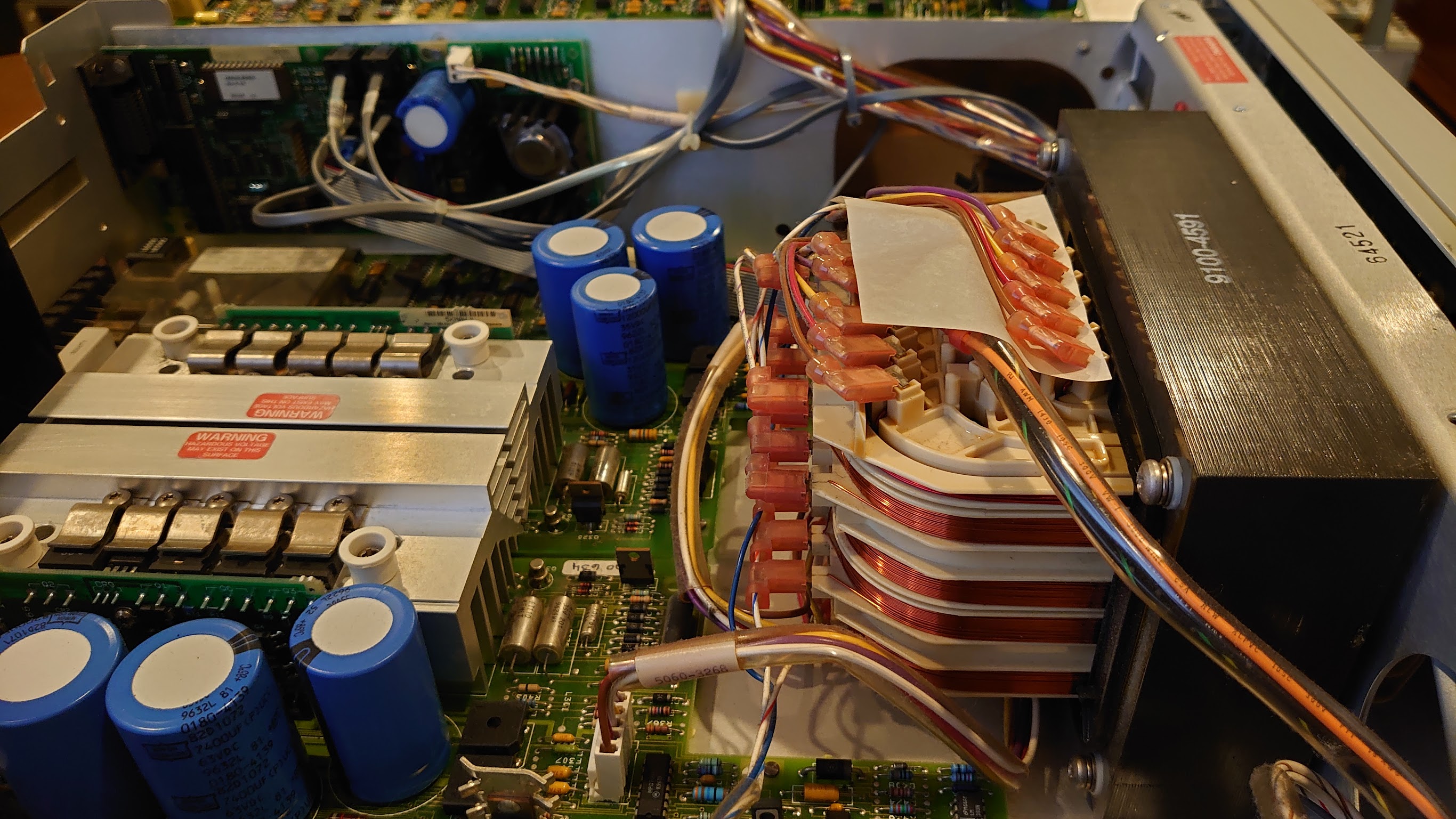

Те това е 6626, много прилично направено, единствено има едни телефонни кабелчета на rj11 за комуникацията между 4-те канала и точно едно от тях беше дало фира.

Аз го гледах и единственото за което не бих го взел е, че изхода му е на задния панел (което за мен не е удобно). Иначе машинката си е много добре.

е това с изходите лесно се решава, те всички са 4 проводни, никакъв проблем да ги изнесеш на отделен панел. Иначе има някои кусури, настройката на изходите не е толкова бърза и лесна както на просто лабораторно, примерно ако искаш да регулираш плавно в диапазон е малко по-сложно от това да врътнеш едно копче.

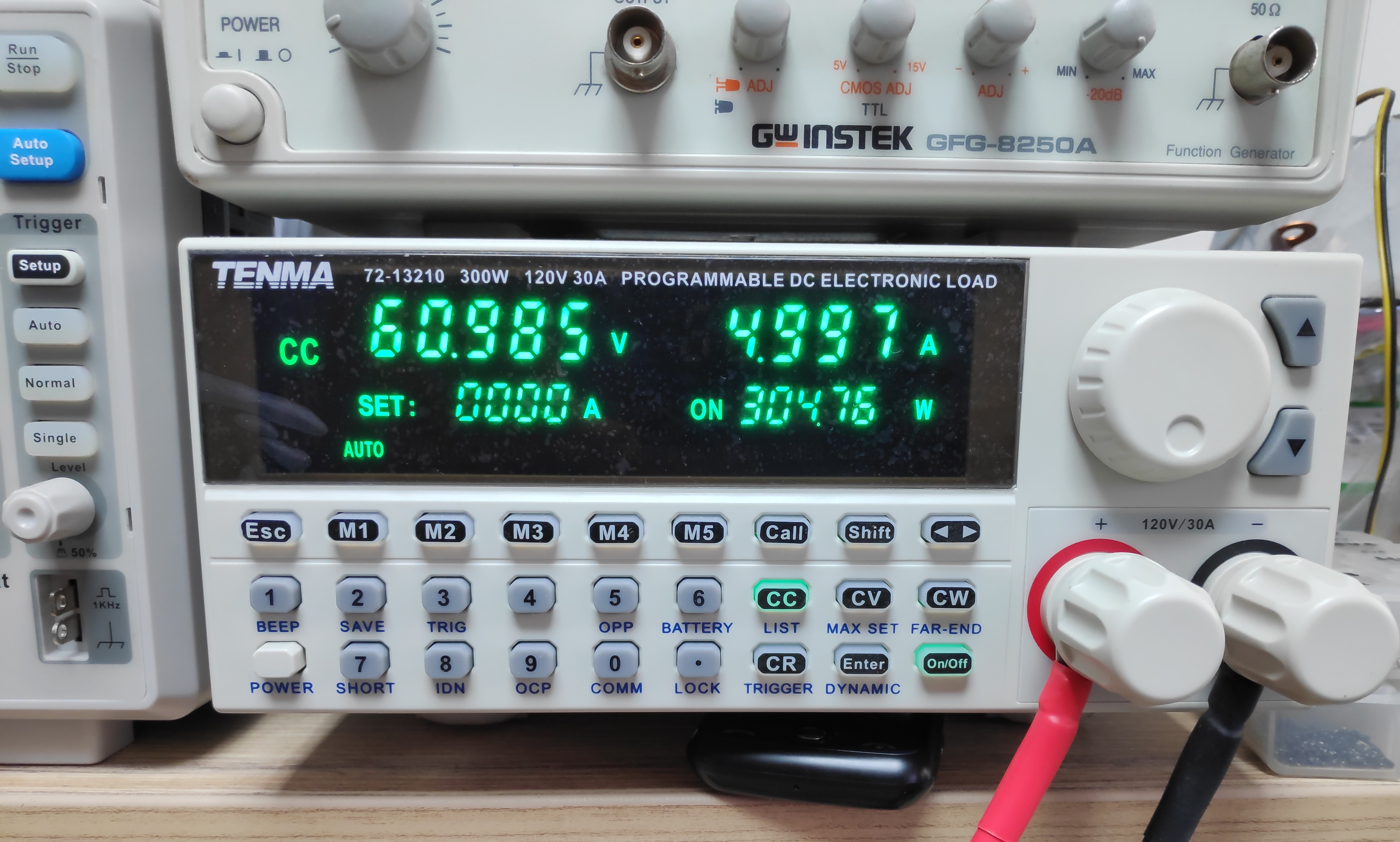

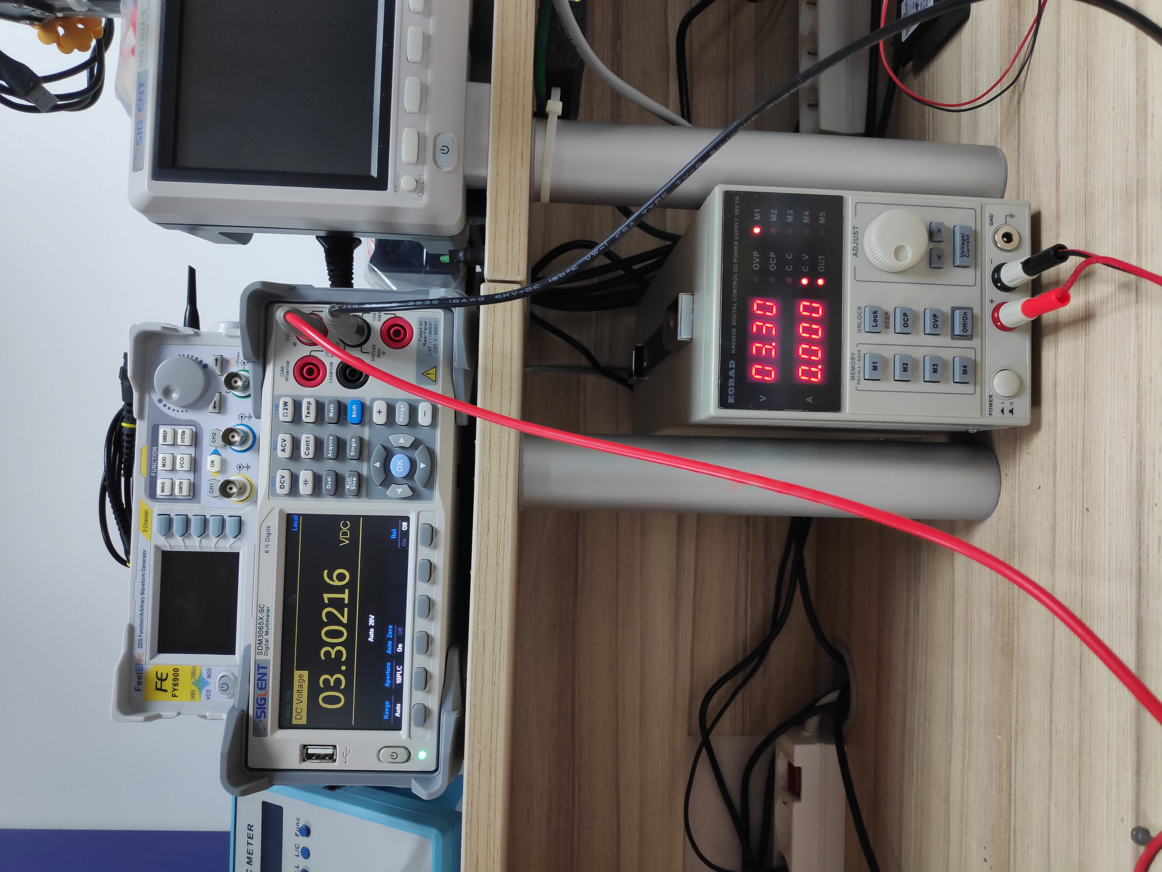

Поръчах един Korad KA6005D за тест и се представя много добре като за 300лв. При 305W товар за около час му се стопли задния панел прилично но все пак максималната му мощност е 300W. Като стабилност също се справя повече от впечетляващо. Интерфейса за управление не е върха на сладоледа но за тези пари няма какво да се очаква.

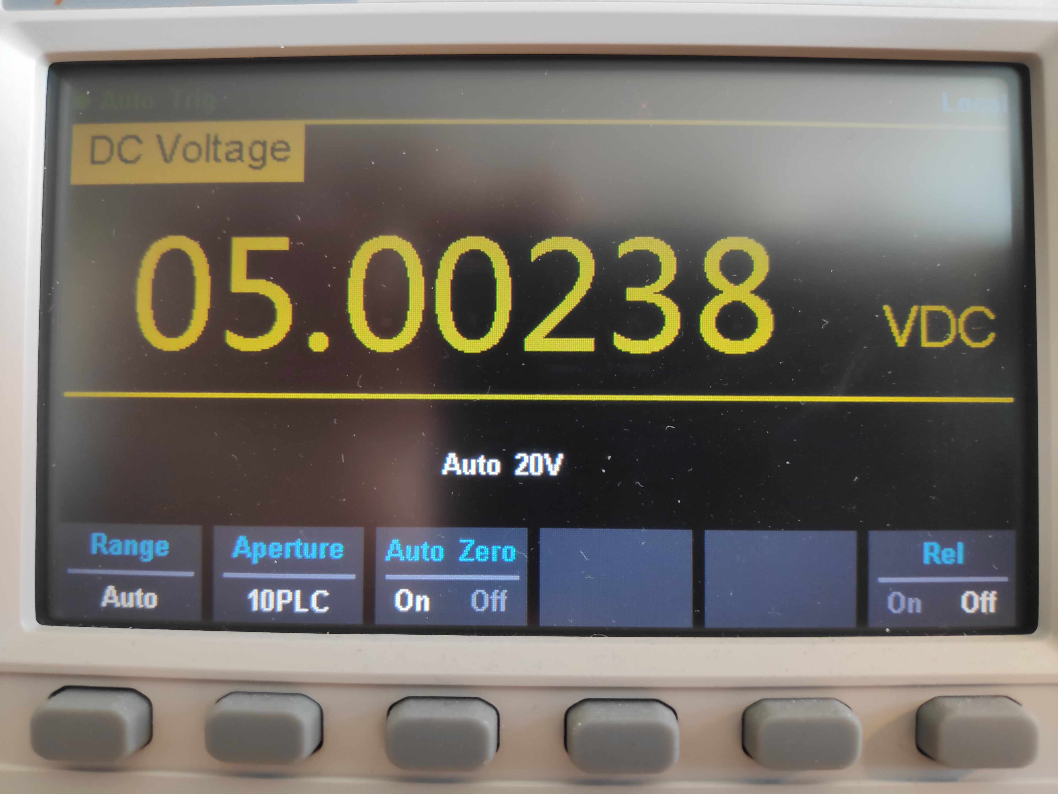

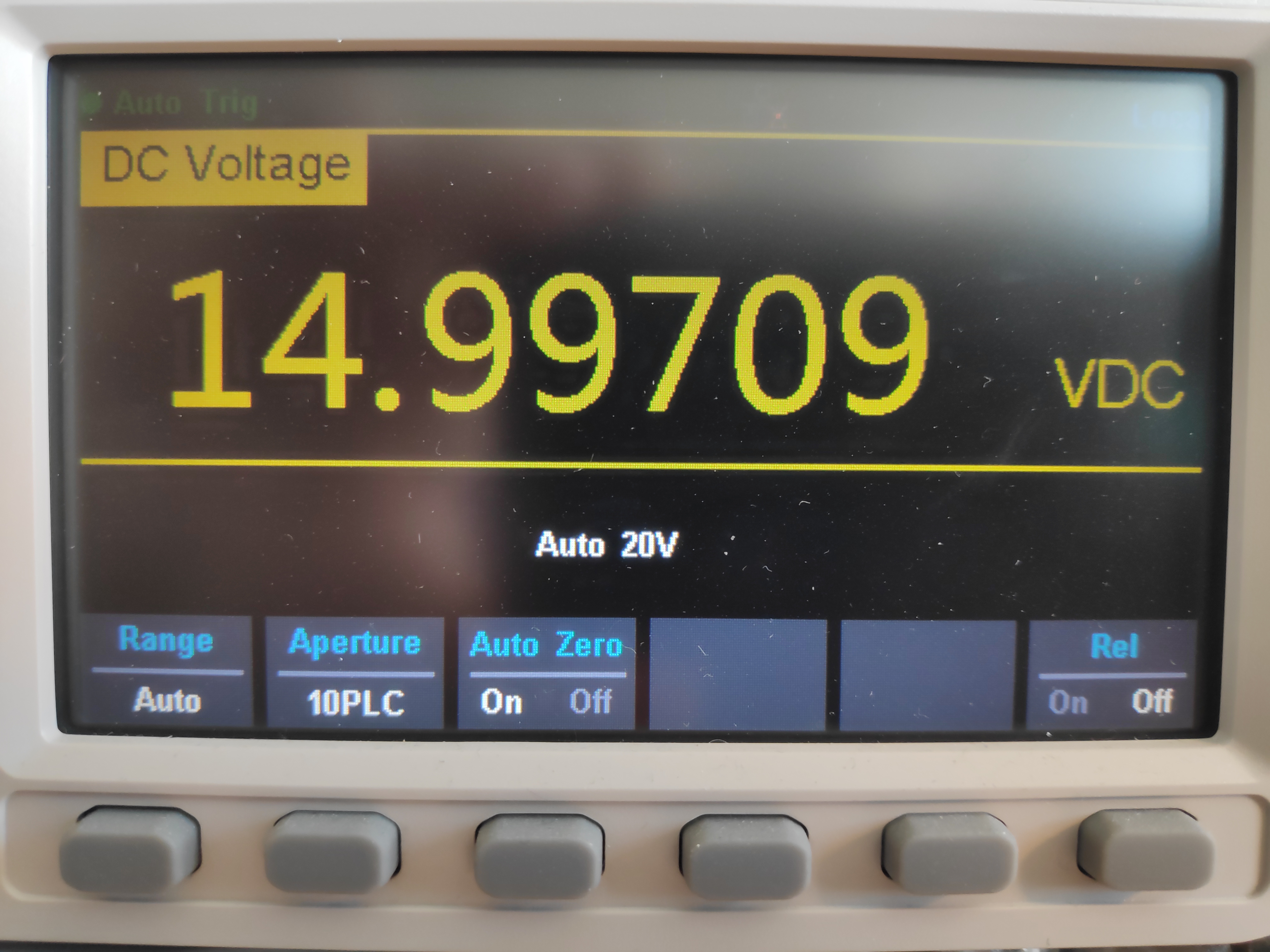

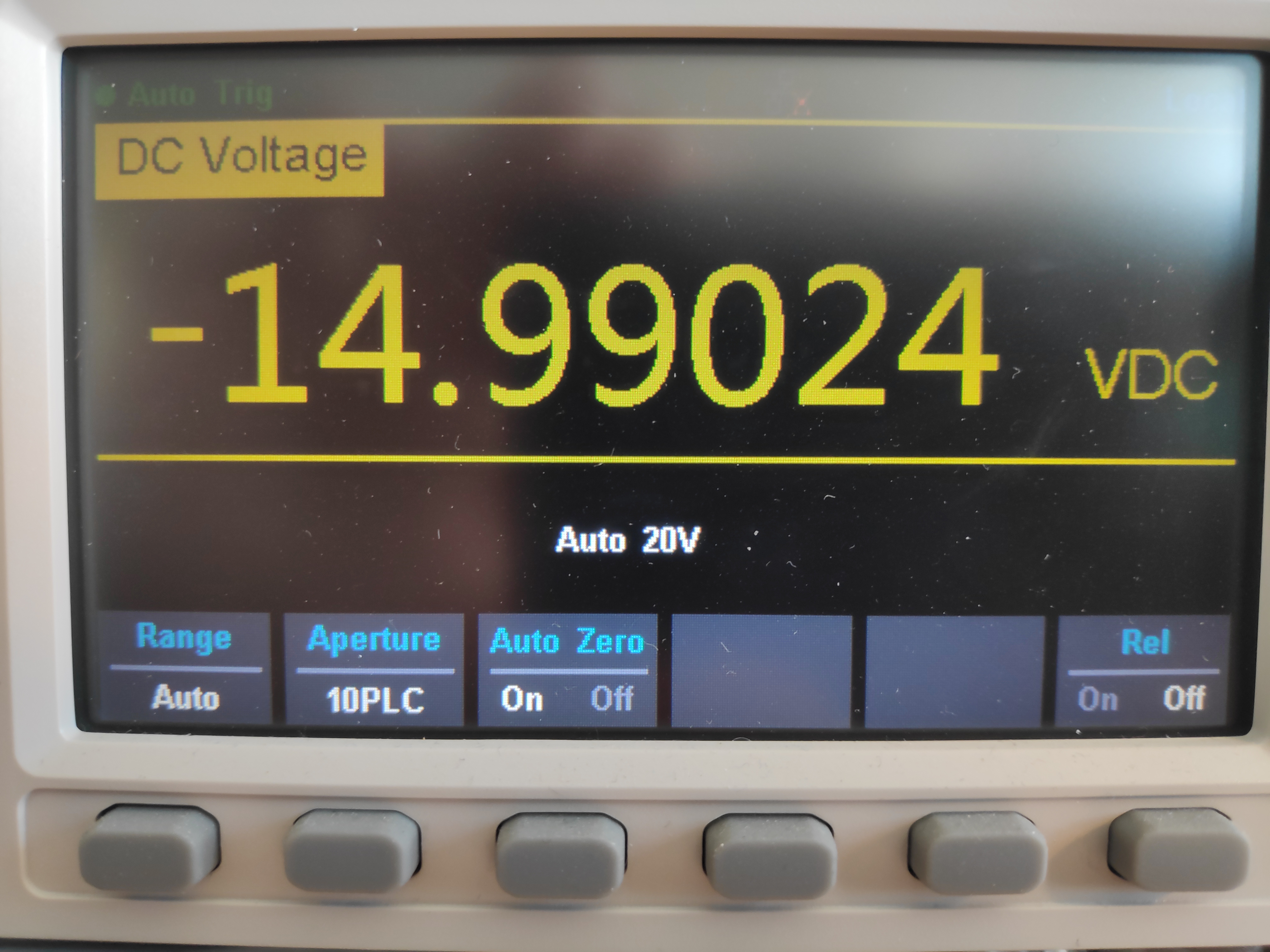

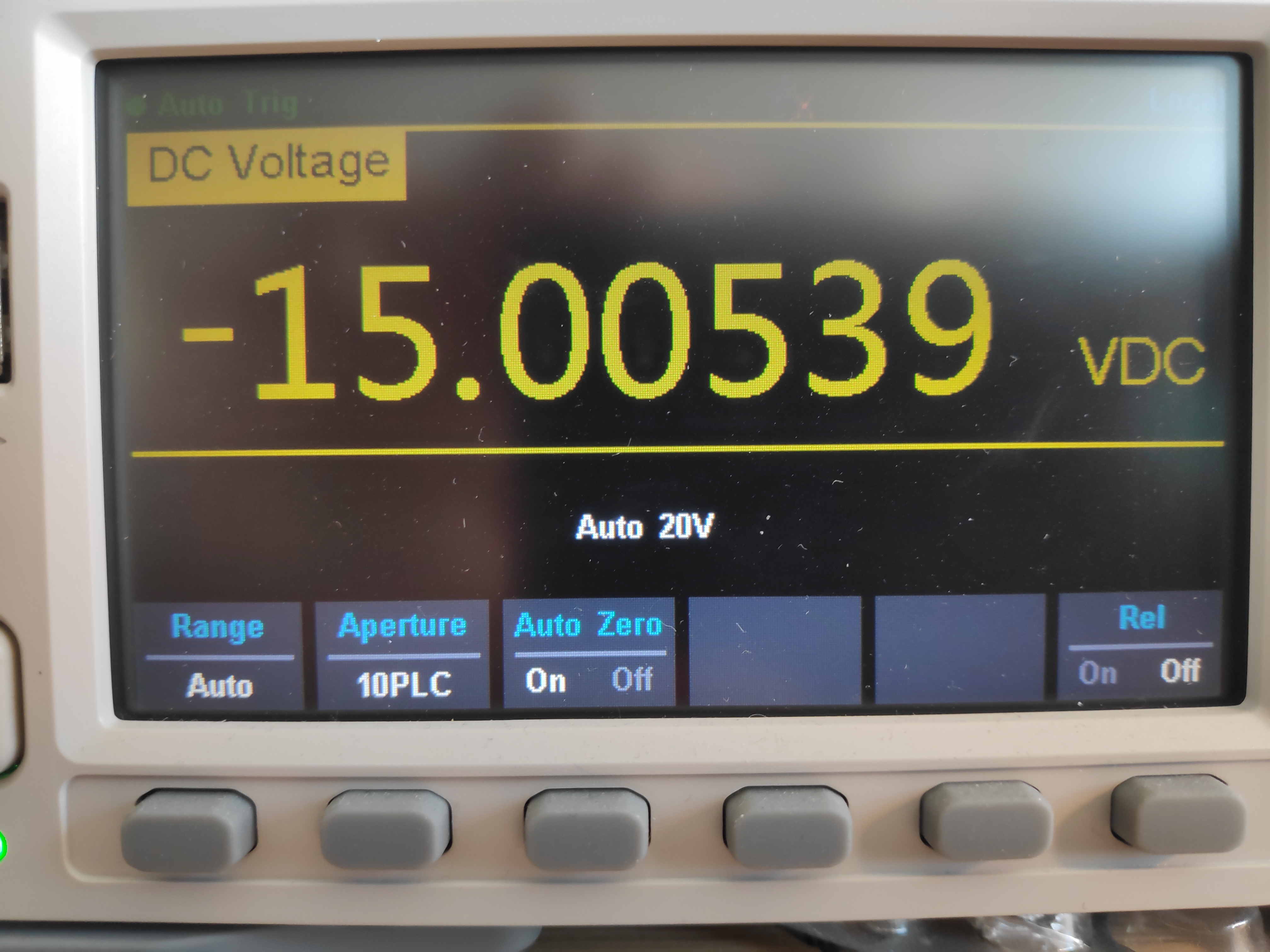

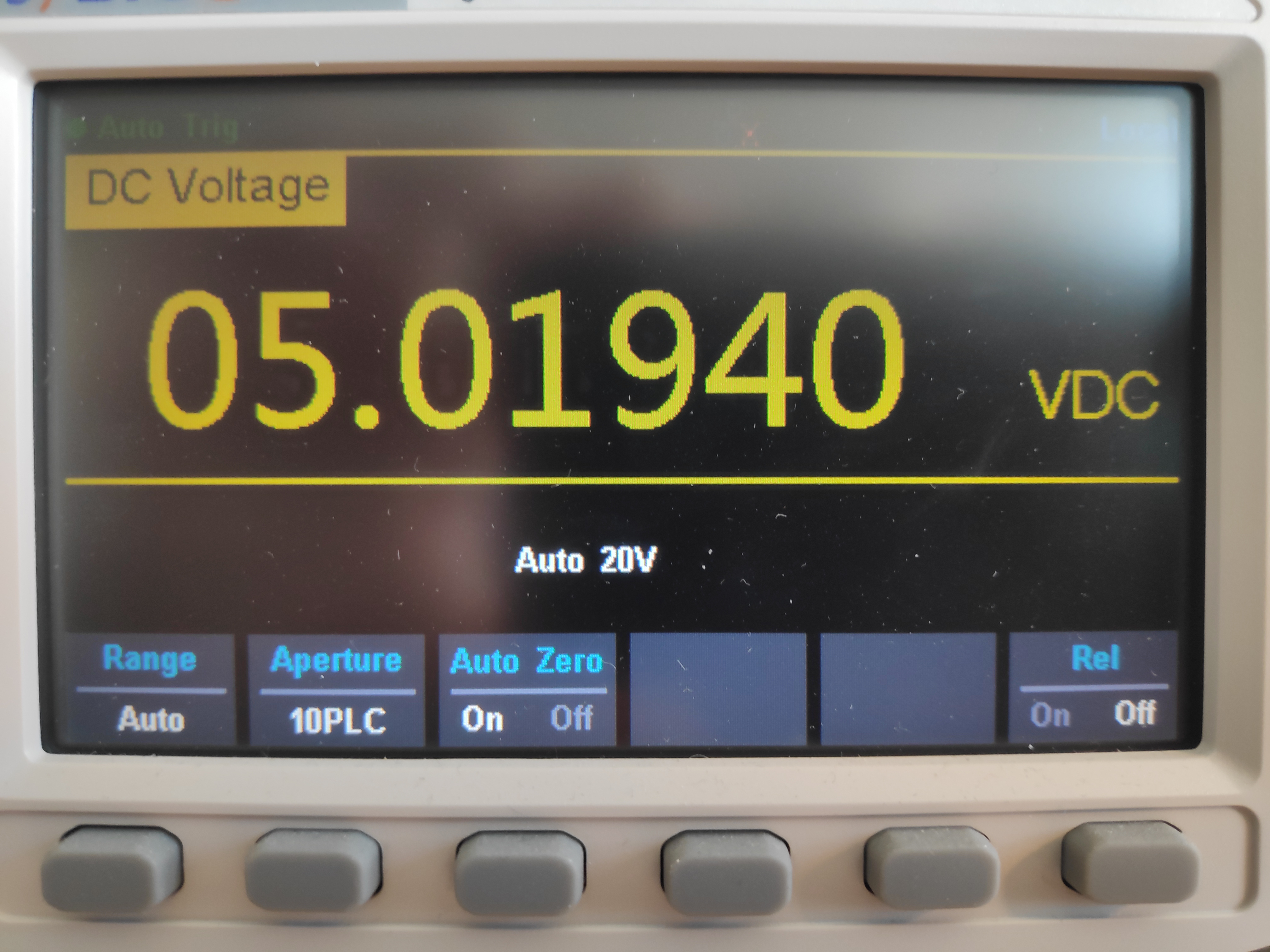

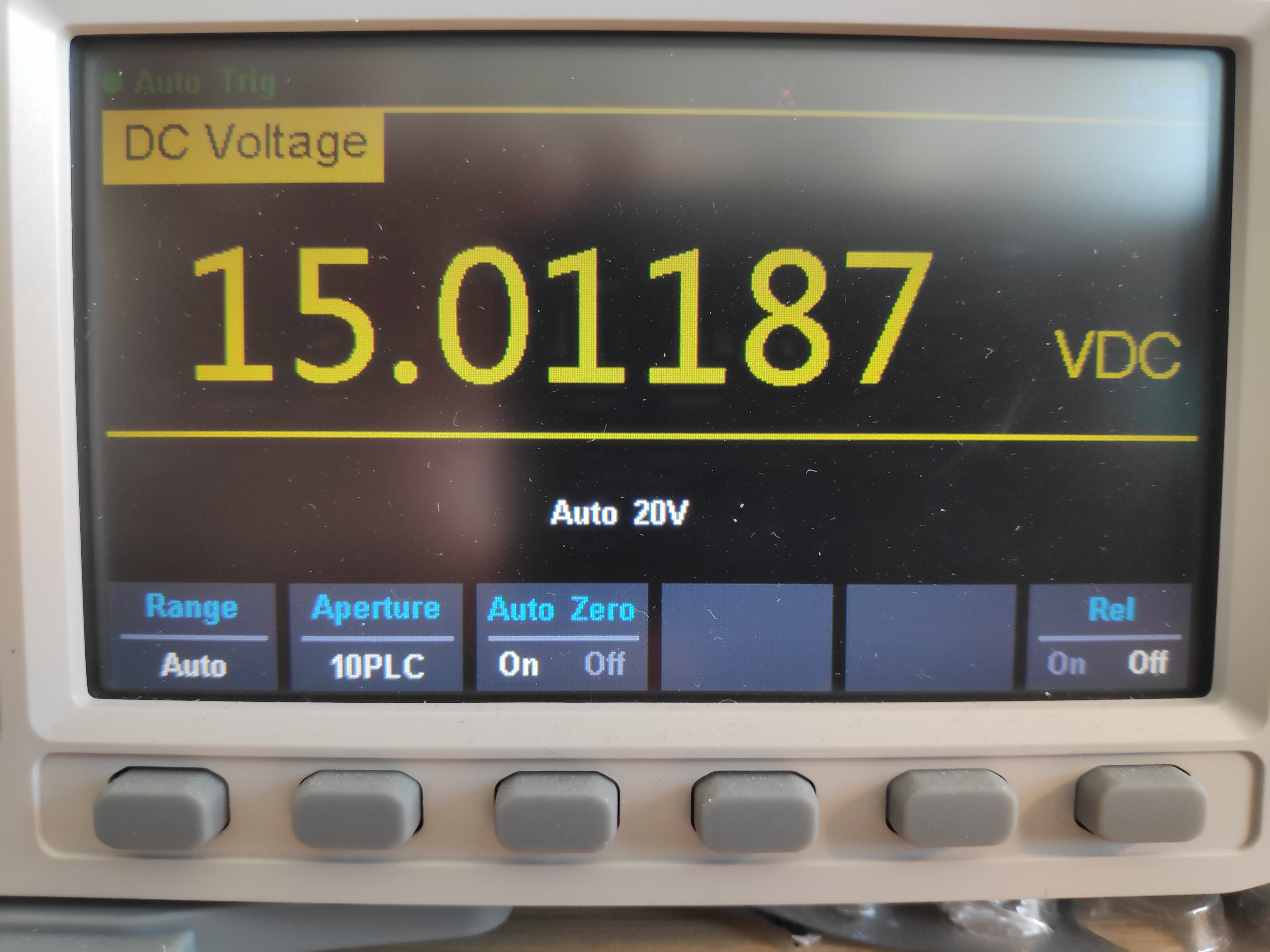

Разликата е между пълен товар и без товар.

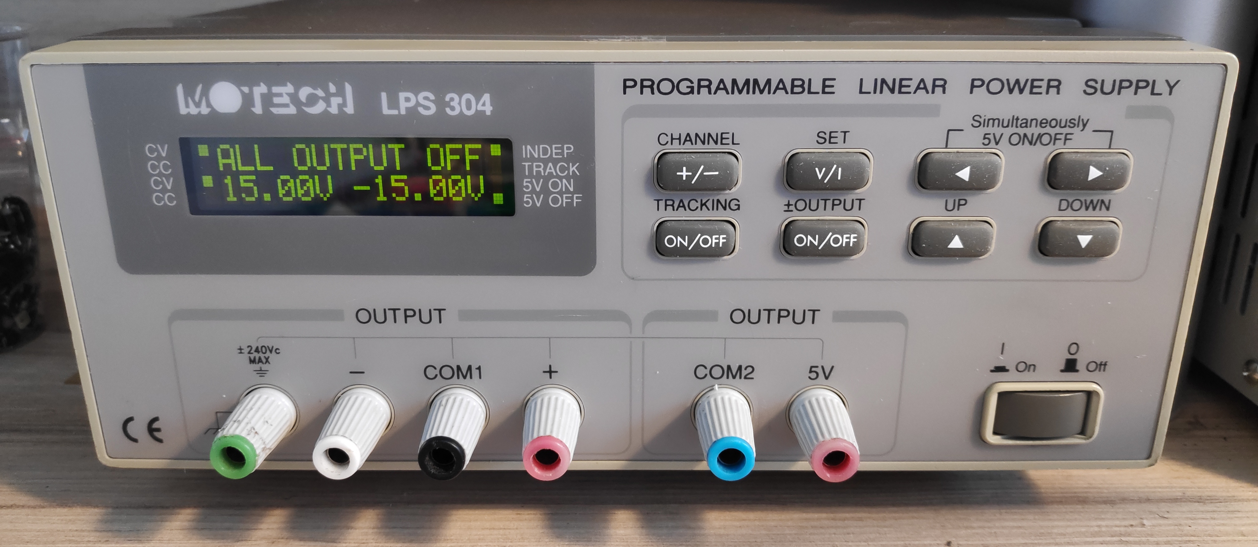

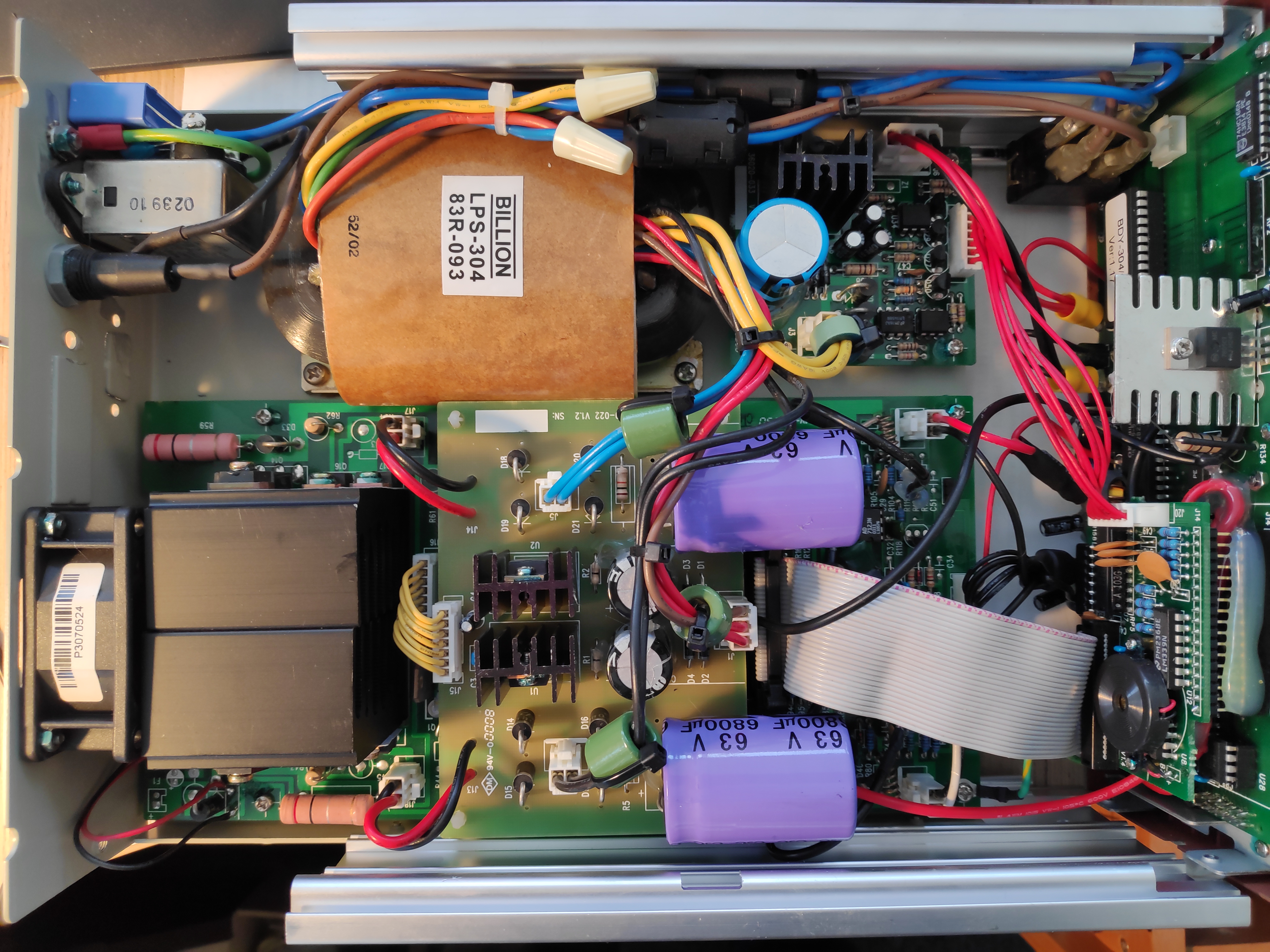

Motech-а под капака.

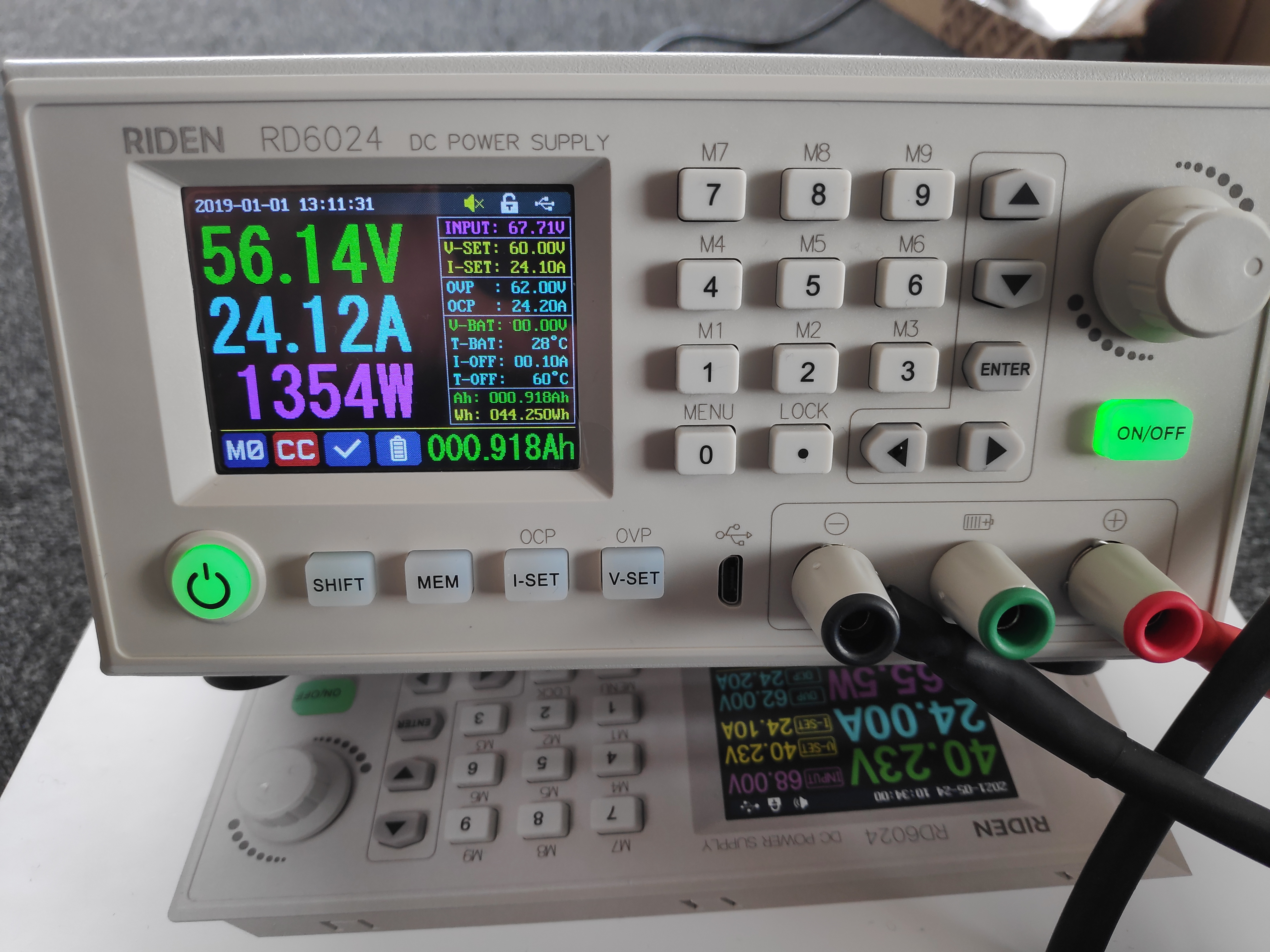

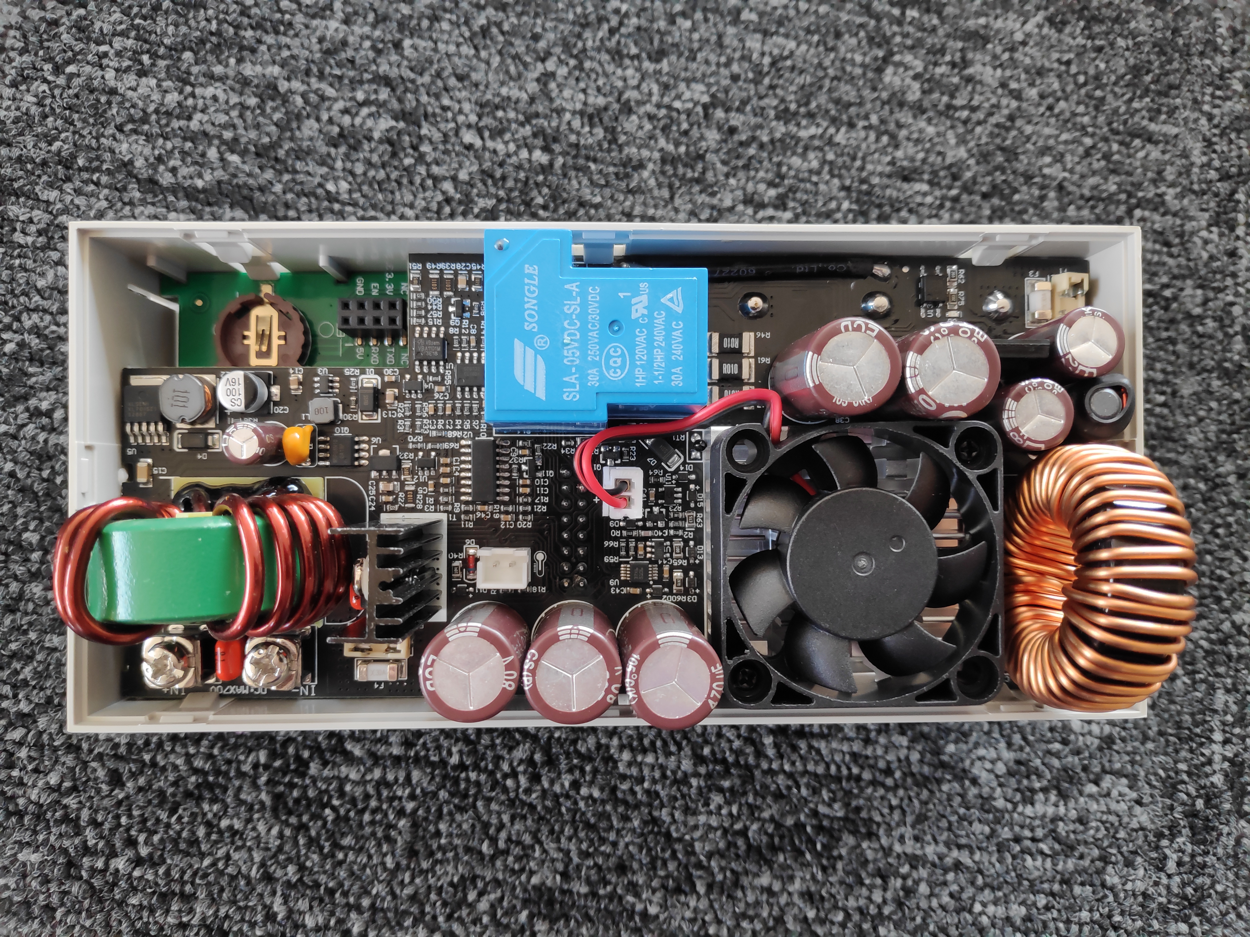

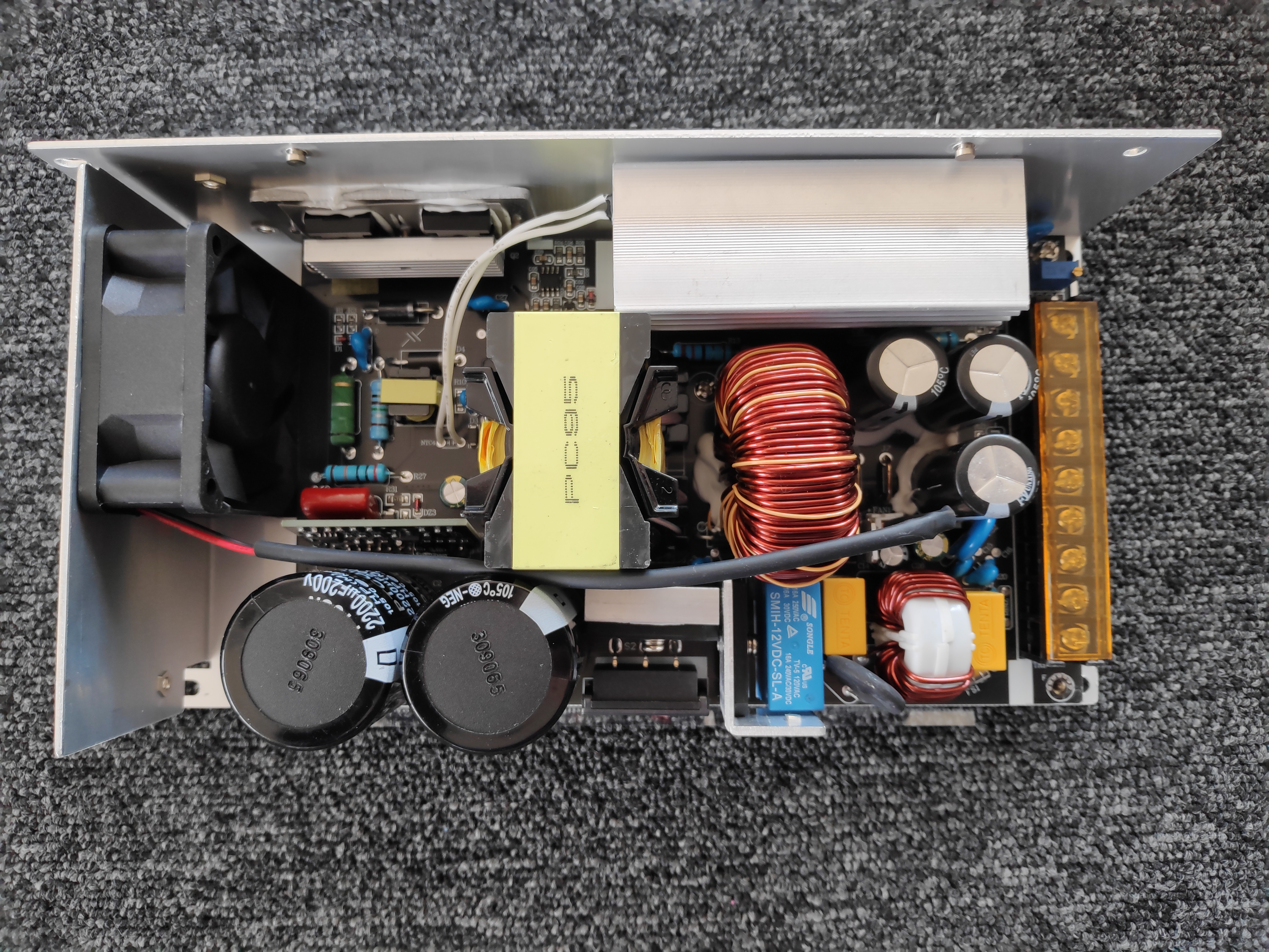

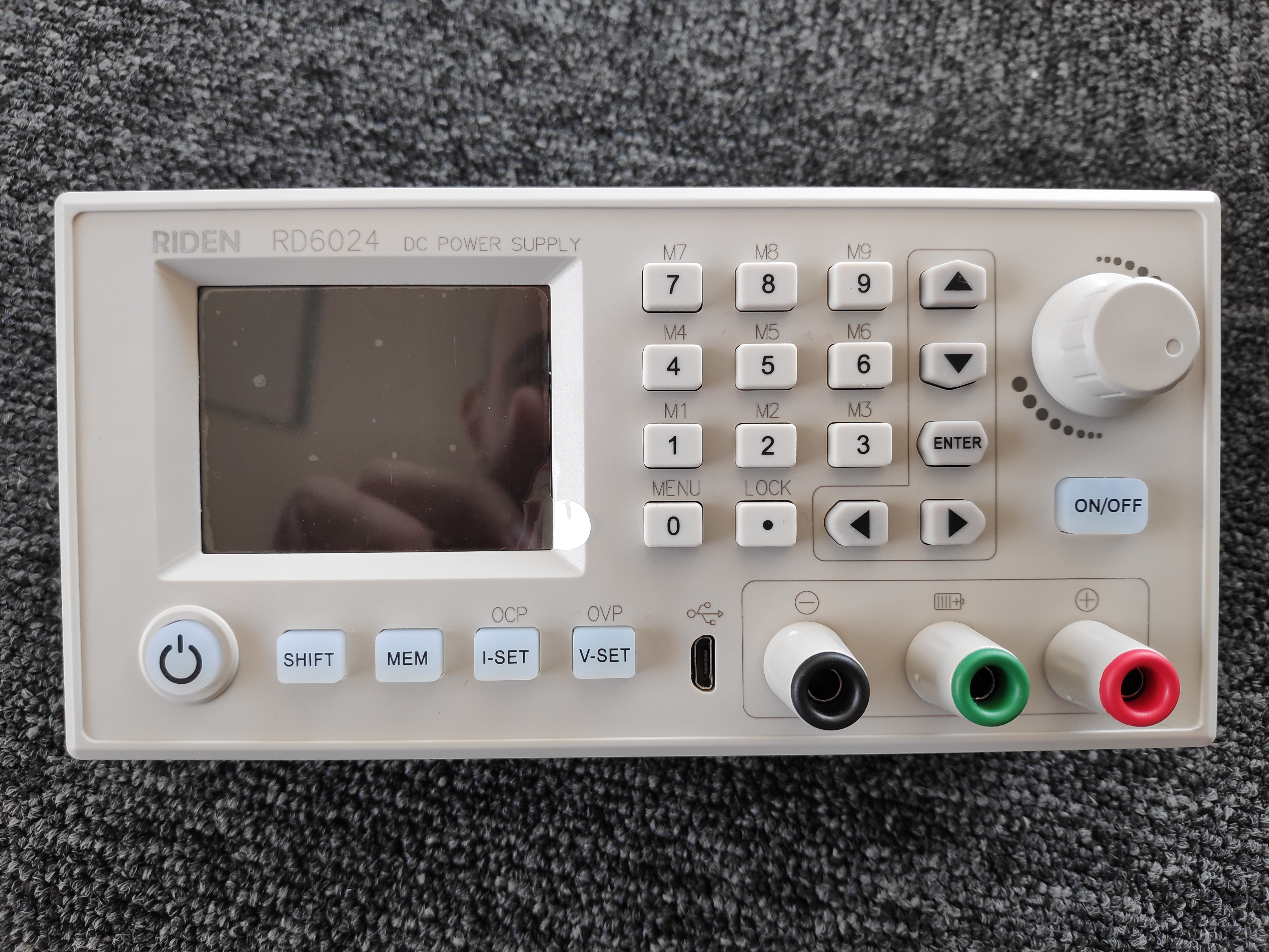

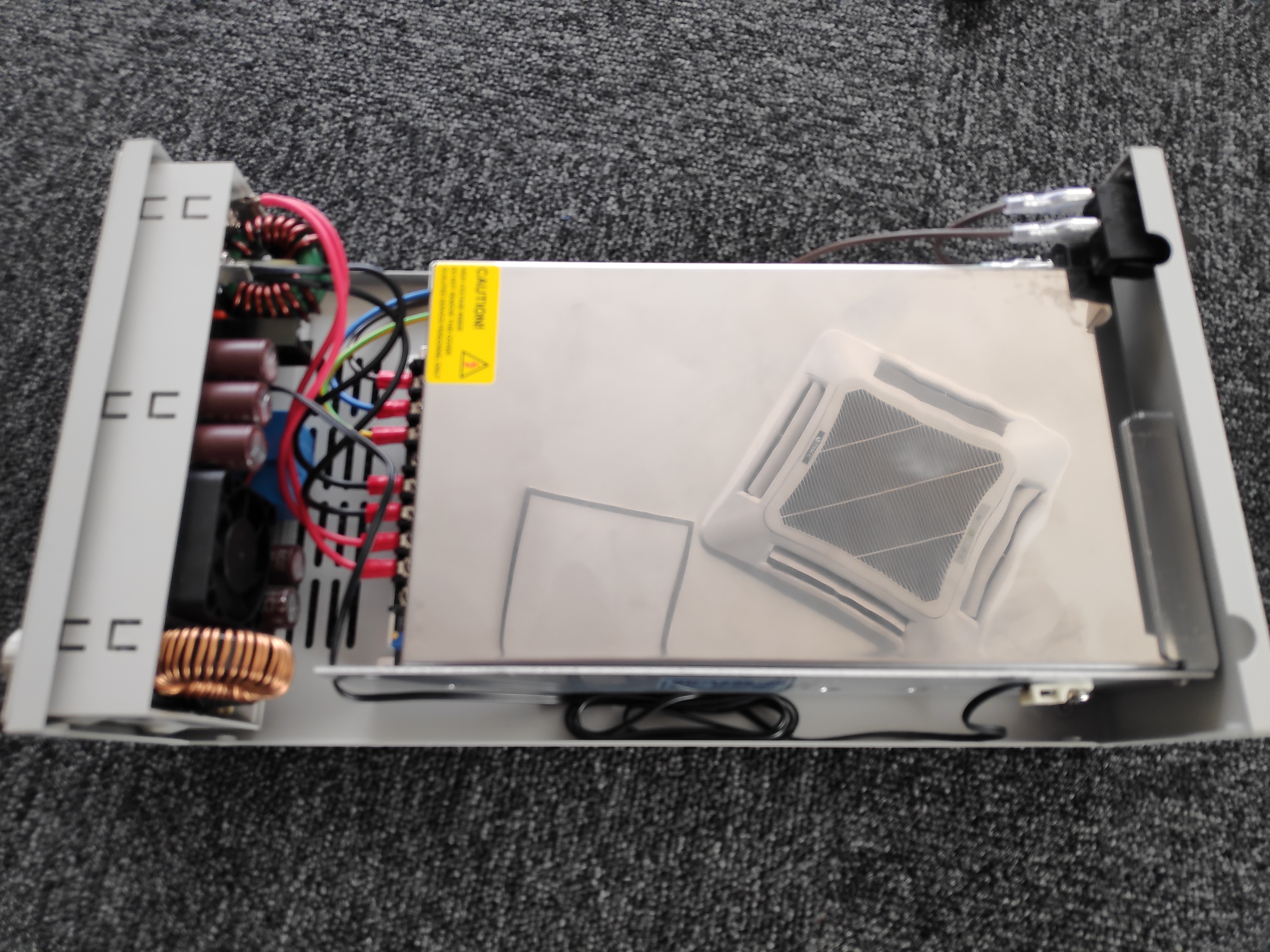

Riden RD 6024 W. За момента съм с добри чувства към китайското творение. Разбира се е шумничко в изхода но този модел няма пре регулатор за разлика от 6012P. Липсата на означения кой кабел за къде е на клемата на основното импулсно както и в пдф а също не ми допадна. Всичките електролити и релета са за смяна както кабелите и крачетата но това си е мое виждане.
