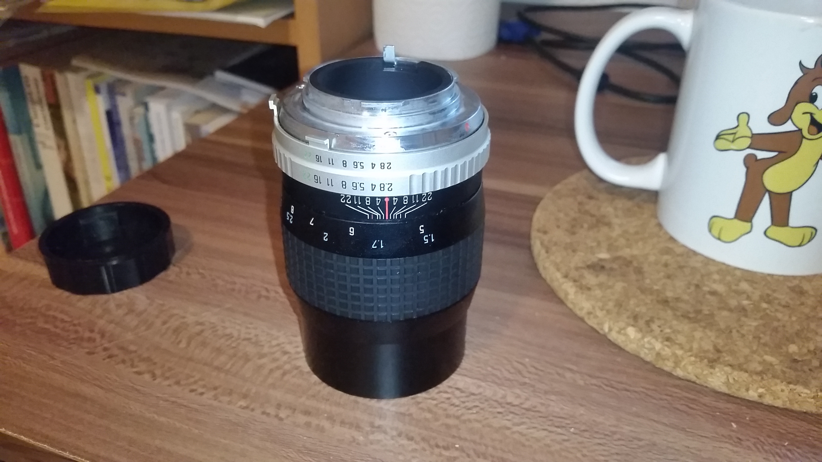

Какъв е твоят модел - 44М-6 или 44М-7? Искам да го докарам и аз до остър фокус, ама не ми е остър. Ще се боря с това на база твоите напътствия и т.н. стопове.
sparkybg написа:
4. HOYA 135mm F2.8 - иска 40мм макро пръстени за да започне да фокусира на 60см, заради което "потъмнява" (тоест слиза с 1-2 стопа надолу), и дава доста голямо увеличение - реално се държи като нещо като 280мм. Резлно става, но за по-голям сензор. На мен увеличението с него ми е прекалено много - едмата страна на TQFP 64 корпус пълни целия екран. Има и малко аберации.
Какъв адаптер ползваш за този обектив, тоест как го прикрепваш към камерата. Хоята, дето аз имам няма резба отгоре.

Аз видях, че HOYA-та ми иска друг адаптер, няма резба. Ще трябва да я продавам.
За каква Hoya говориш?
C-mount към M42, също като Helios-а. И двата са на M42 резба. И понеше камерата е CS-mount, а не C-mount, имам и 5мм дистанционен ринг/преходник за да докарам фокусното разстояние.

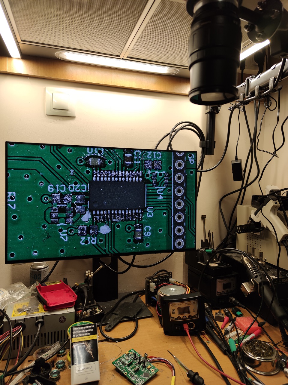

Това е с Тамрон 28-105, сложен на 105мм:
IMG_20210201_010553.jpg [ 500.17 KiB | Прегледано 2444 пъти ]

sparkybg написа:
Ето за тази:

Еми взел си я с грешен захват. Има я сигорно с 5-6 захвата. Моята е на резба М42 като Helios-а, твоята е за някакъв байонет, предполагам Pentax или Nikon.
Въпросната HOYA иска 60 милиметра допшълнително разстояние до датчика, за да може да фокусира на 60см. Ако трябва по-близо, ще трябва и още.

Искаш ли да купиш този прекрасен обектив? Без драскотини и прах по лещите? Щото го продавам...
