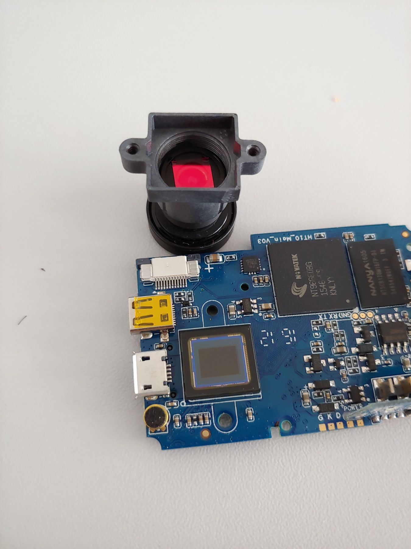

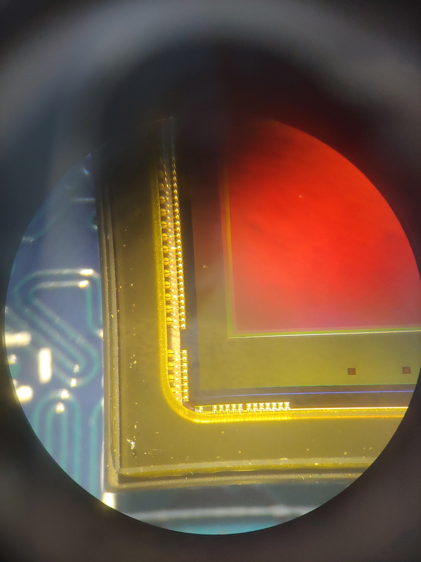

Разкостих го за да видя как е вътре и да се опитам да идентифицирам сензора - като го мерих нещо не пасва на спецификацията на OV4689 - като мерих най-вътрешния видим "правоъгълник" го изкарах 6.2х4.8мм. По- пасва на пиксел 1.55мкм и резолюция 4000х3000 или нещо подобно, че и на диагонал го докарва да е пак той. Ама пак се съмнявам, като нищо може да е подобен сензор от някой китаец (GCхххх или подобни май имаше).
На самата камера резолюция сигурно мога да избирам, но не съм сигурен че изхода към HDMI работи на толкова - ще я пробвам на 4К дисплей да видя какъв режим ще си избере.
Като гледам снимки, баш на сонито си мяза:
Прикачените снимки са на моята платка/сензор. Има разлики с изображения из нета на същия, но доста си прилича - може би е друго сони или клонинг. OV-то изглежда доста по-различно и си личи че моето е друга изработка - по-мяза на сонитата.

Направих някакви проби - има шанс, ама има и много проблеми. Обективът не е много подходящ, но ще се изтърпи. Сензорът трябва да е на около 7см от задницата на обектива, обектът е на около 70см. Всичко беше на ръка и не можех да варирам много.
Имам проблем с липсата на IR cut филтъра - остана в м12 оптиката и сега пробвам без такъв, та картинката розовее.

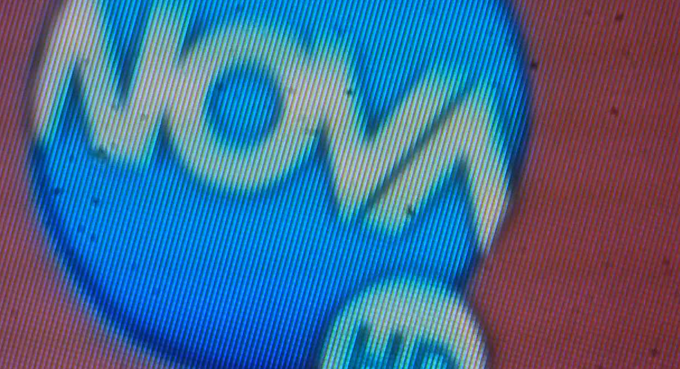

Сложих един обектив дето стига до 190мм и пак проби на ръка (поне прилично я затъмних). Пак имаше издънка - забравил съм че на платката мига един червен диод като работи - и сглобих всичко. И видях мигането ... айде пак отначало.
От около 2м виждам пикселите на full hd телевизор 39 инча. Интересното че под линукса ми лаг през усб-то почти няма - може да го измеря ако остане време, но ме изненада приятно - ползвам guvcview като софтуер.
Една картинка - не е за показване в сравнение с пуснатите от колегите, но да държим темата жива - точките са "артефакти" от процеса на премахнване на оригиналните "лещи":

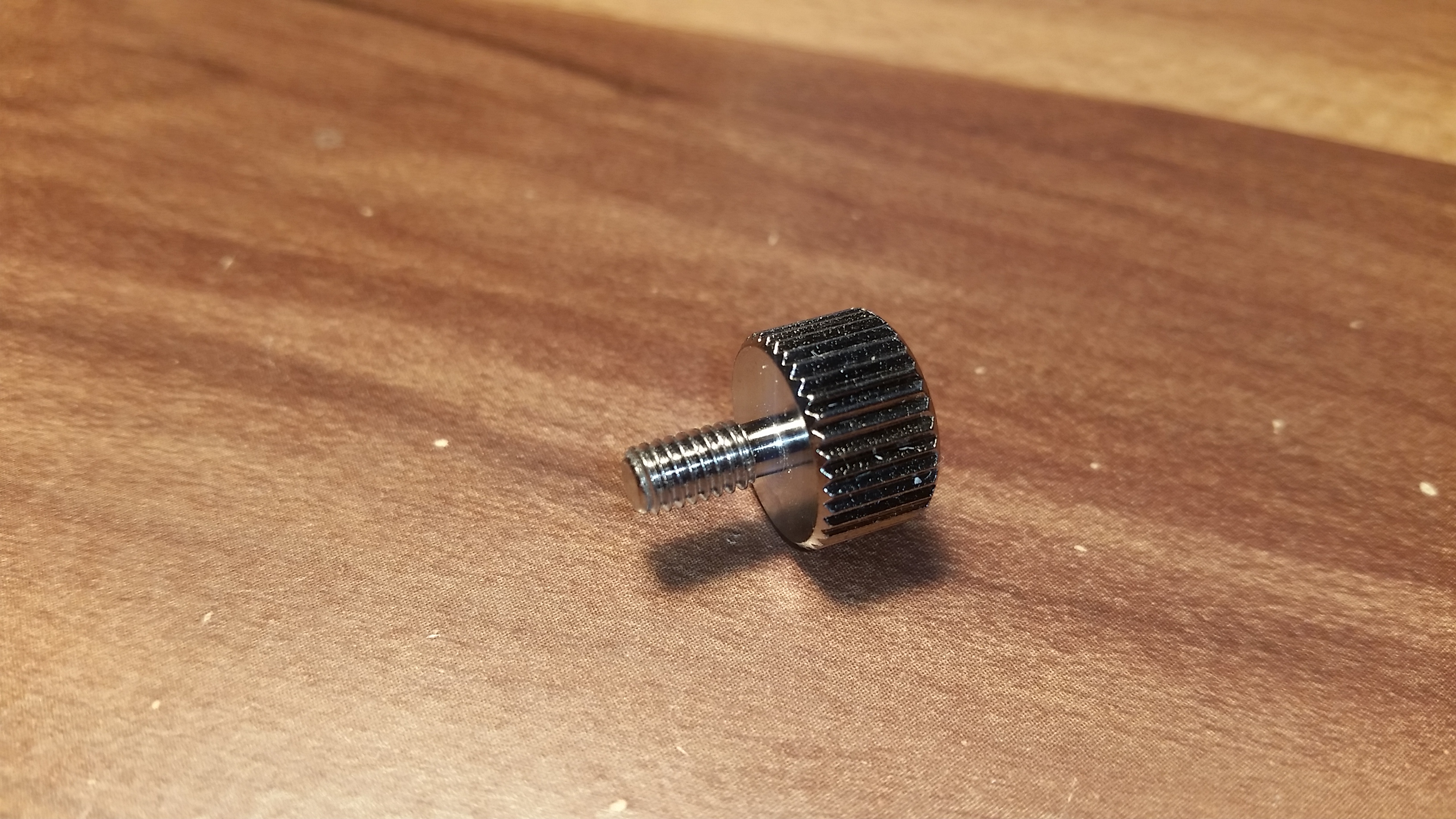

Дойде ми стойката, която глася за микроскопа с Хелиос обектива. Обаче виждам, че само един винт е в пратката. Трябват ми три, ако е възможно и по-дълги. Ще питам утре старите електричари, дали ще намерят нещо подходящо, но е добре, ако намеря този винт оригинален в някой магазин.
Някой знае ли как се нарича винт с този профил на английски (или на немски, още по-добре):

Винта си е един оригинално - навива се в дупката, която ти е най-удобна.
По-дълги няма да ти свършат работа. Идеята на това захващане е диаметъра на влизащото в дупката да е като на дупката, със съвсем малък луфт. Тогава един винт така опъва захвата че той се държи като скоба, опирайки примерно на 2/3 от цялата си периферия към това в дупката. Като сложиш 3 винта правиш лайноягодка - опиране най-много в 3 точки, с прилежащите "екстри", състоящи се в кардинално различно поведение, устойчивост и здравина.
Мисли как да си направиш втулка, която уплътнява това, което ще захващаш. Иначе нищо не правиш.

Sterngriffschraube
Rändelschraube

Много благодаря, Дан, със сигурност ми спестяваш време в търсене!

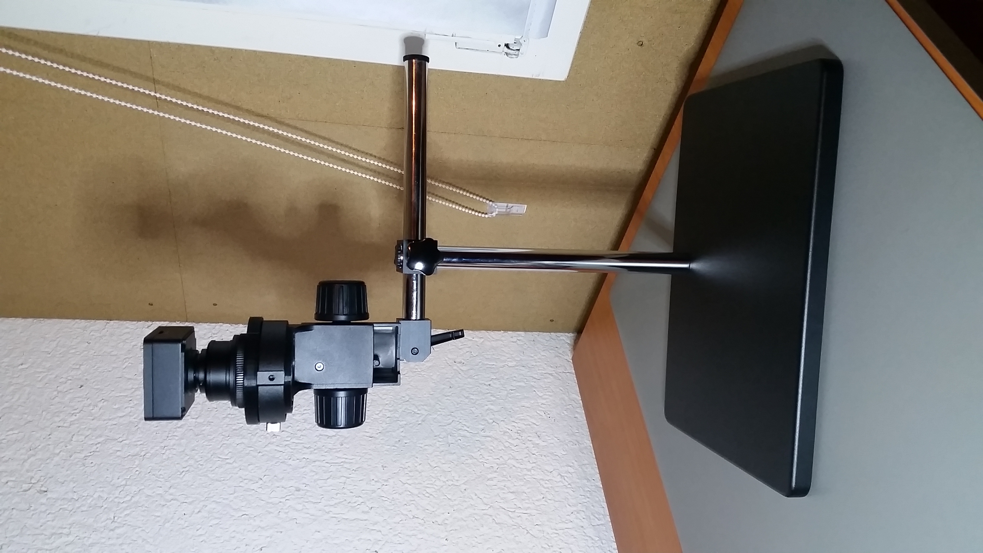

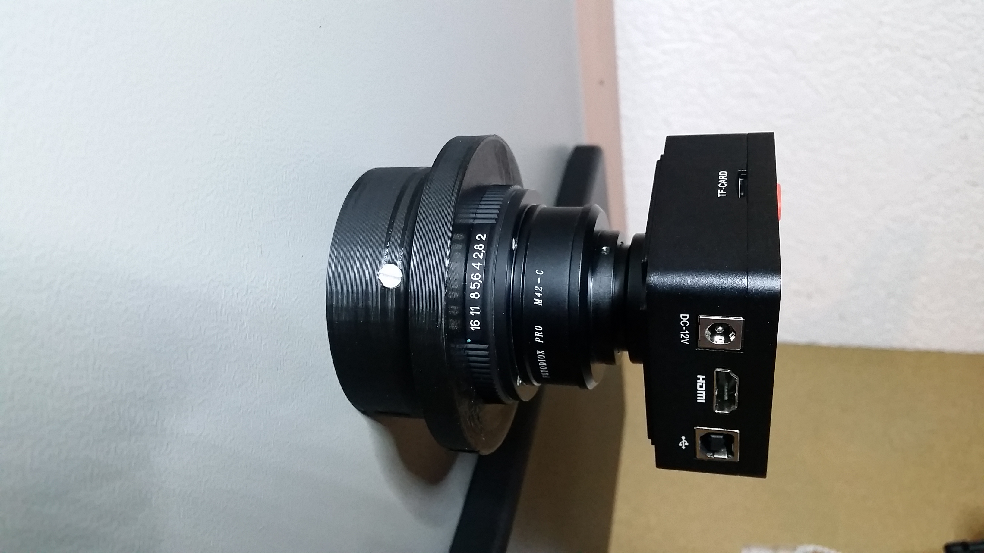

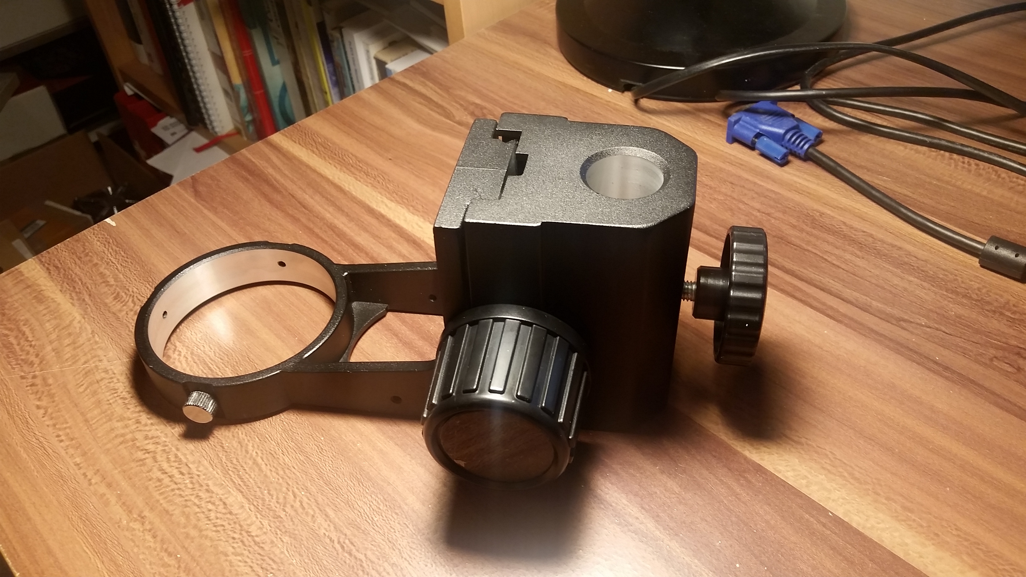

Както отлично не знаете, след 15 дни пауза натъкмих микроскопа с големия държач, като целта беше обектив Хелиос. Стойката, която вече бях купил е съвместима с държача. Доста късно се сетих, че мога да си играя с осите на стойката както си искам и мога да постигна доста сериозно разстояние до обекта. И затова промених първоначалната концепция за малък държач и китайски обектив с по-голям държач и руския Хелиос, а не е трябвало като че ли. С големия държач и Хелиос 44М-6 постигам разстояние до 44см:
20210125_203607.jpg [ 1.49 MiB | Прегледано 3686 пъти ]
С китайския обектив и малкия държач до 38см (той има и по-голям ход, но обектива му е много висок):
20210127_185130.jpg [ 1.53 MiB | Прегледано 3686 пъти ]

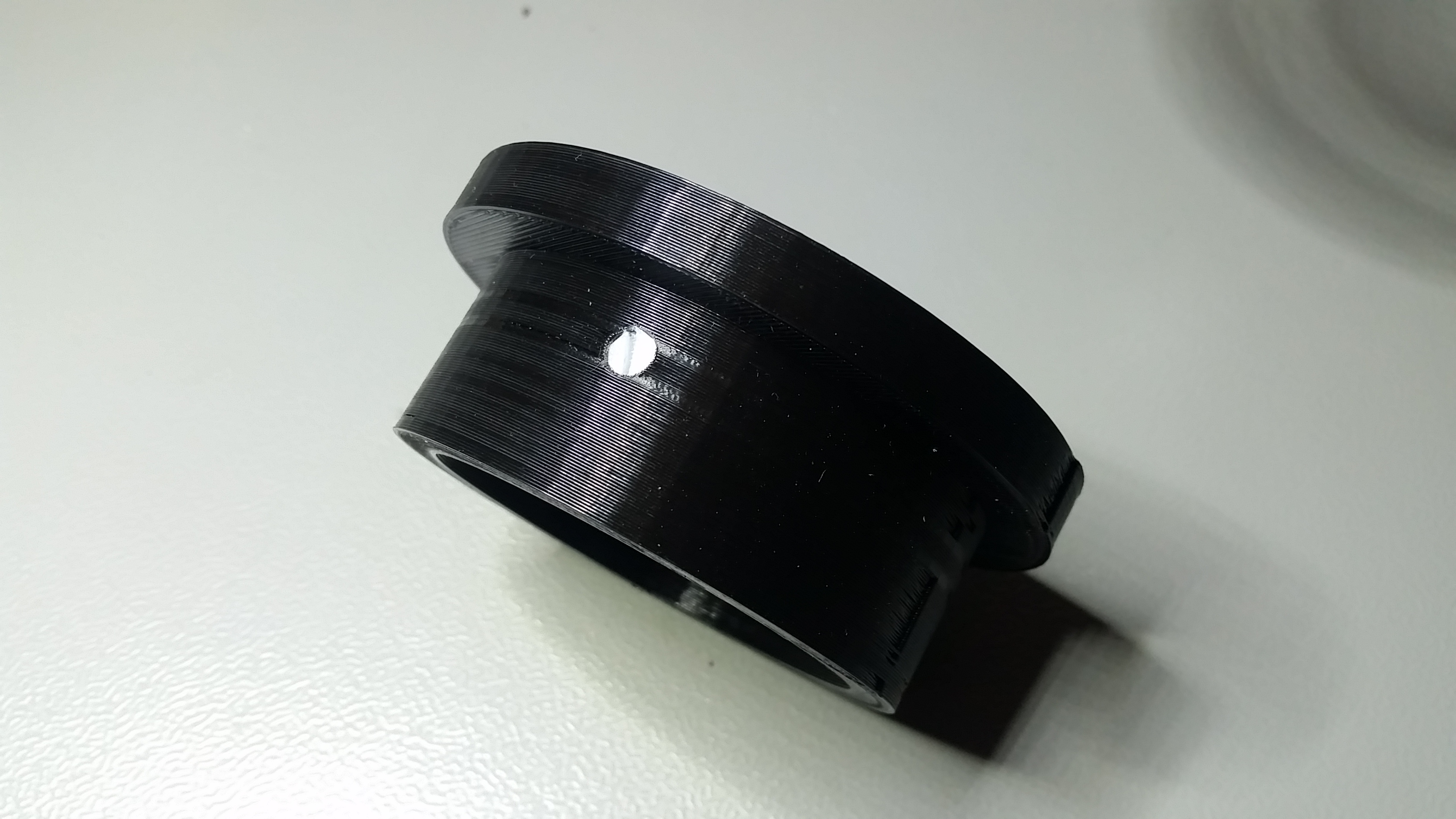

За големия държач Спарки ме посъветва да си направя и втулка. Така и сторих:
20210125_195428.jpg [ 1.35 MiB | Прегледано 3686 пъти ]

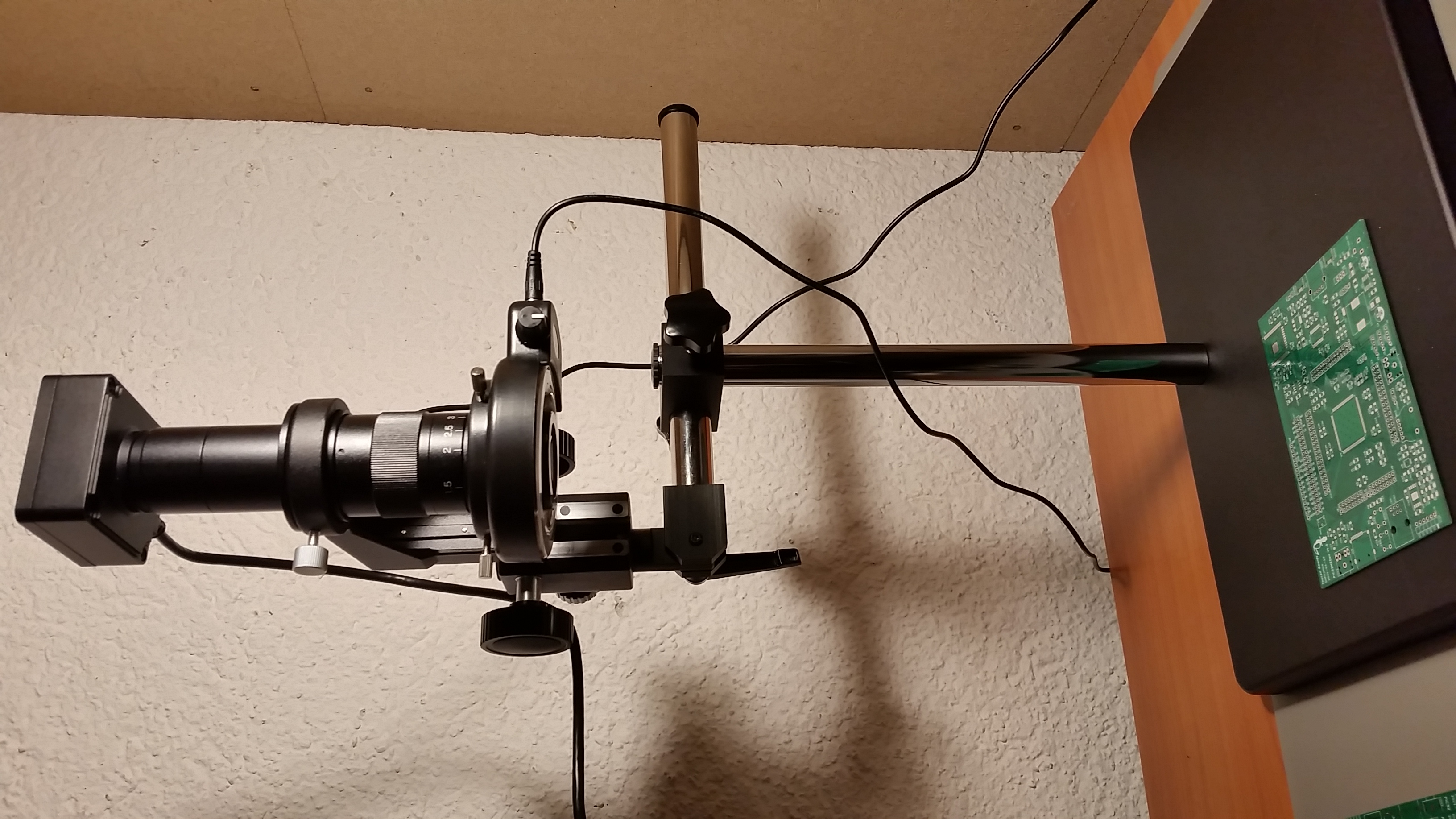

Тя държи Хелиоса и просветването не е блокирано, щракам свободно апертурните ножове. Не, че се налага. Но нагласям отстоянието до сензора само веднъж, което не би трябвало да е проблем, тъй като ще го ползвам само на тази височина - между 41 и 44см (държачът има ход от около 5 см):
20210125_202723.jpg [ 1.41 MiB | Прегледано 3686 пъти ]
Ако някой има желание за този вариант, ще си направя труда да дам препратки към всички детайли и цените. По груба сметка излизаше някъде към 350лв. Повечето са от Алиекспрес, само един или два са от Амазон. Ще дам и 3Д чертежа на втулката, тя беше направена на принтер, резбата на винта е направена с нещо, което аз наричам метчик тъй като не съм запознат с истинското му техническо наименование на български, а материала е ПЛА.

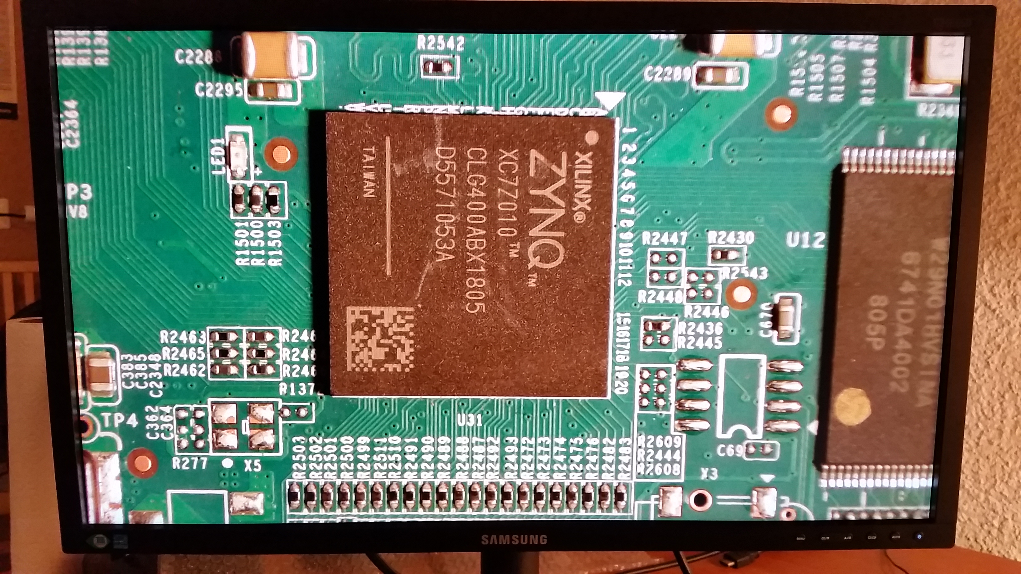

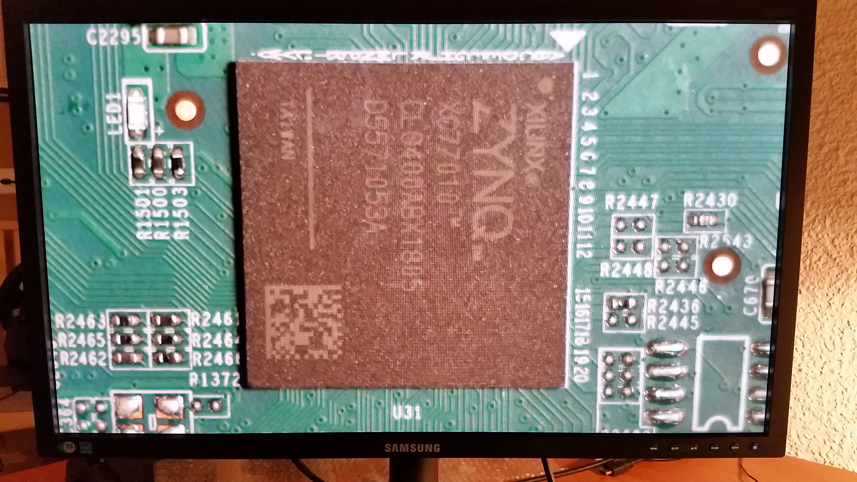

И тук идва проблема ми с фокуса на руския обектив. Не съумявам на 43-41см да фокусирам така чисто и ясно, все не е съвсем изчистено, някак и стои замацано, колкото и да чистя обектива, или да местя нощната лампа. Забелязах, че не му трябва много осветление, дали ще е 1000 лукса или 65, машината се държи добре и показва всичко, но фокуса на Хелиоса не мога да го докарам. Проблем са ми и снимките, правех ги с телефон, после с една малка камера, дето уж добра, и излиза още по-зле, отколкото на монитора го виждам (този монитор го намерих в боклука, но имаше hdmi, та го прибрах преди 5 години, не е върха на сладоледа де). Сравнявайки снимките на спарки не разбирам защо не мога да фокусирам, бъркам ли някъде, или това е максимума на този обектив на разстояние под 0.5м? Защото по спецификация на обектива, това е минималното му фокусно разстояние, а аз съм едно 10 см под него. Знам, че спарки си го ползва по спецификация, тоест на поне половин метър или отгоре. Ето една сполучлива снимка с този обектив, от 42см увеличението е 13.5.
Пак да кажа, и снимките са ми кофти, на монитора изглежда по-ясно, но не ме задоволява напълно, въпреки, че като цветове и качество е абсолютно ок за повечето хора, вероятно. Не ползвам никакъв цифров зуум от камерата:

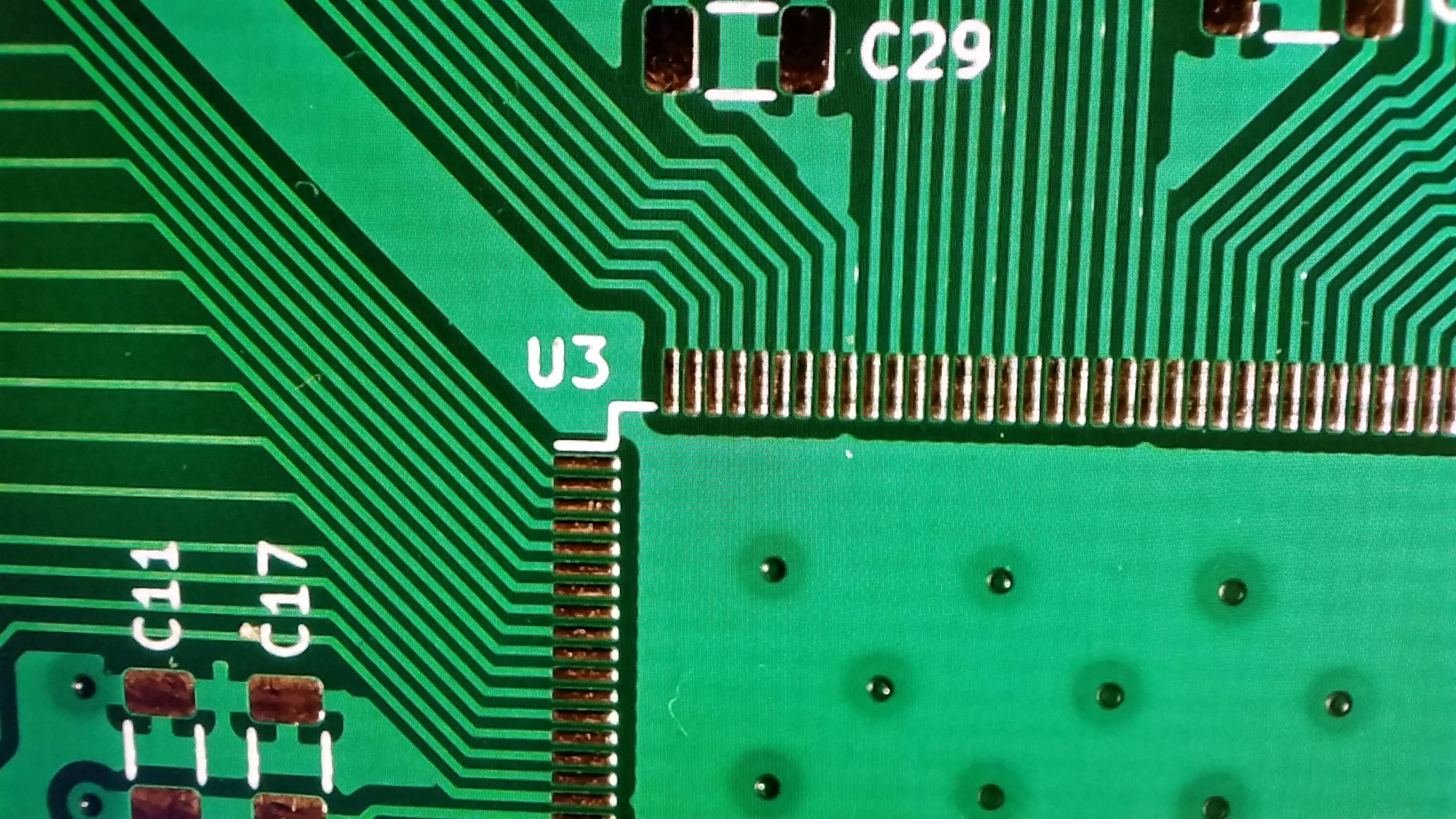

Още един опит да докарам хубава снимка и пак не се получи, не е както го виждам на монитора:
20210127_185012.jpg [ 2.85 MiB | Прегледано 3686 пъти ]
Спарки, ти с нещо качествено ли направи снимките си? Ще си взема една микро СД, да видя на нея как ще се записва изображението, би следвало да е без загуби.
Осветлението играе огромна роля. Установих, че с една нощна лампа, която има топъл бял цвят, цветовете на монитора си ми изчистени, с добра яркост и филтрирани към леко червено. Илюминатът на китайски обектив докарва по-малко отблясъци, но пък цветовете се губят. Най-добри резултати като контраст и фокус виждам на дневна светлина. Осветление отгоре силно все още нямам (виждам, че спарки такова ползва), но то се доближава най-много до резултат без отблясъци, като изключим дневната (микроскопа до прозореца). Тя даде при мен най-добри резултати.
