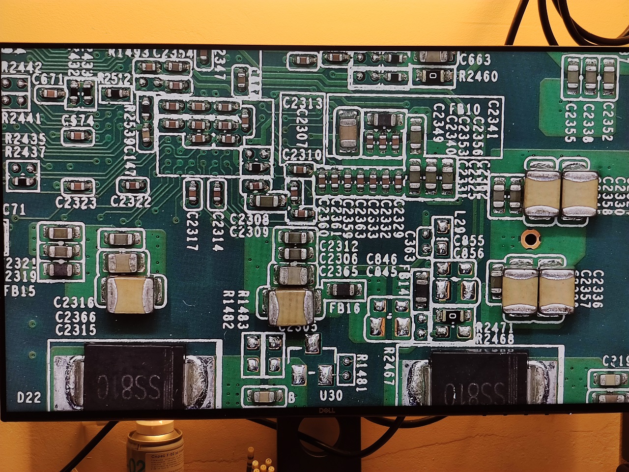

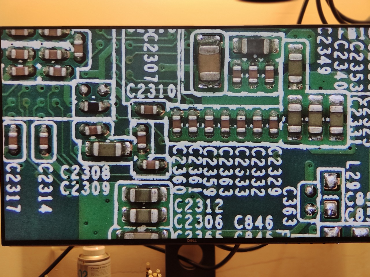

Пък и отблясъците.... ей-сега ще кача няколко снимки. На мен не ми пречат по никакъв начин.
Илюстрация за суха платка (малките кондензатори са или 0402 или 0201 - не знам - платката е с ония ZINQ-ве дето сега са наводнили пазара). По-увеличеното е със 100мм обектив, по-намаленото е с 58мм:
IMG_20210111_133308.jpg [ 669.58 KiB | Прегледано 2668 пъти ]
IMG_20210111_133713.jpg [ 454.39 KiB | Прегледано 2668 пъти ]
