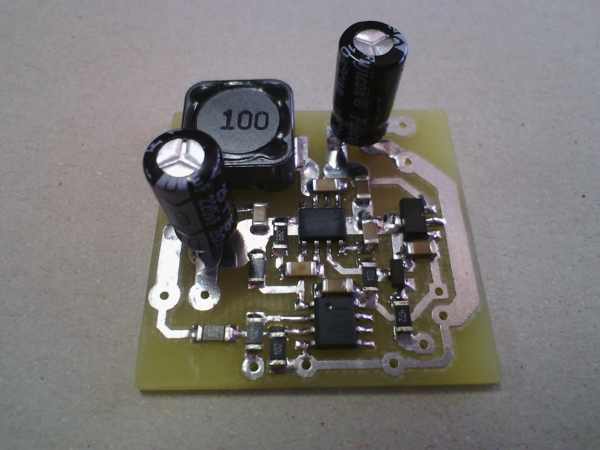

И за да не бъда голословен, въпреки че съм качвал снимки на фрезовани платки.
Ето пример който от парче текстолит става налепена платка за около 30минути

Edesign перфектна е станала :)

Edesign написа:
Ако смениш и двата електролитни кондензатора с такива за смд-монтаж (за да стоят самостоятелно) ще може да споиш цялата платка наведнъж във фурната.

п.с. и по темата, добре е станало, горе долу за толкова време става и по метода с принтера, даже и по-бързо, стига да имаш тренинг ... нямам какво да покажа, последно съм го практикувал преди 15-на години, но доста птототипни серии така съм ги правил, ако са 4-5 платки става идеално, може и да панелизираш, ако бяха повече ги пусках на ситото, но така или инае това е като за проба, след това фариката ...
