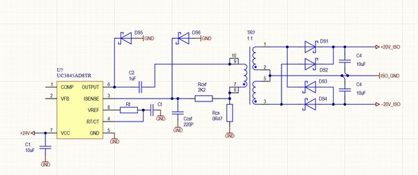

Ето една идея за маломощно нерегулирано изолирано захранване с директ драйв с UC3844 или UC3845 -
трябва да е един от тези, защото максималният му коефициент на запълване е 50%.
Без обратна връзка коеф. на запълване се установява точно на 50% и всъщност това е идеята.
Резисторът Rcs е за някаква защита от претоварване. Диодите Ds5 и Ds6 също са за защита.
Сигурно може и без Ds6, ако резисторът Rcsf е достатъчно голяма стойност.
При 30 волта на входа и трансформатор 2:1, сигурно ще може да даде двуполярно плюс-минус 12 волта, 100mA.
Това е заради падовете във вътрешните транзистори на UC3844 и шотки диодите.
Но 30 волта е абс. максимум на чипа, добре е някакъв резерв да има.
Всички стойности са ориентировъчни и подлежат на уточняване.
3845_Traf_Drv.jpg [ 81.61 KiB | Прегледано 2615 пъти ]

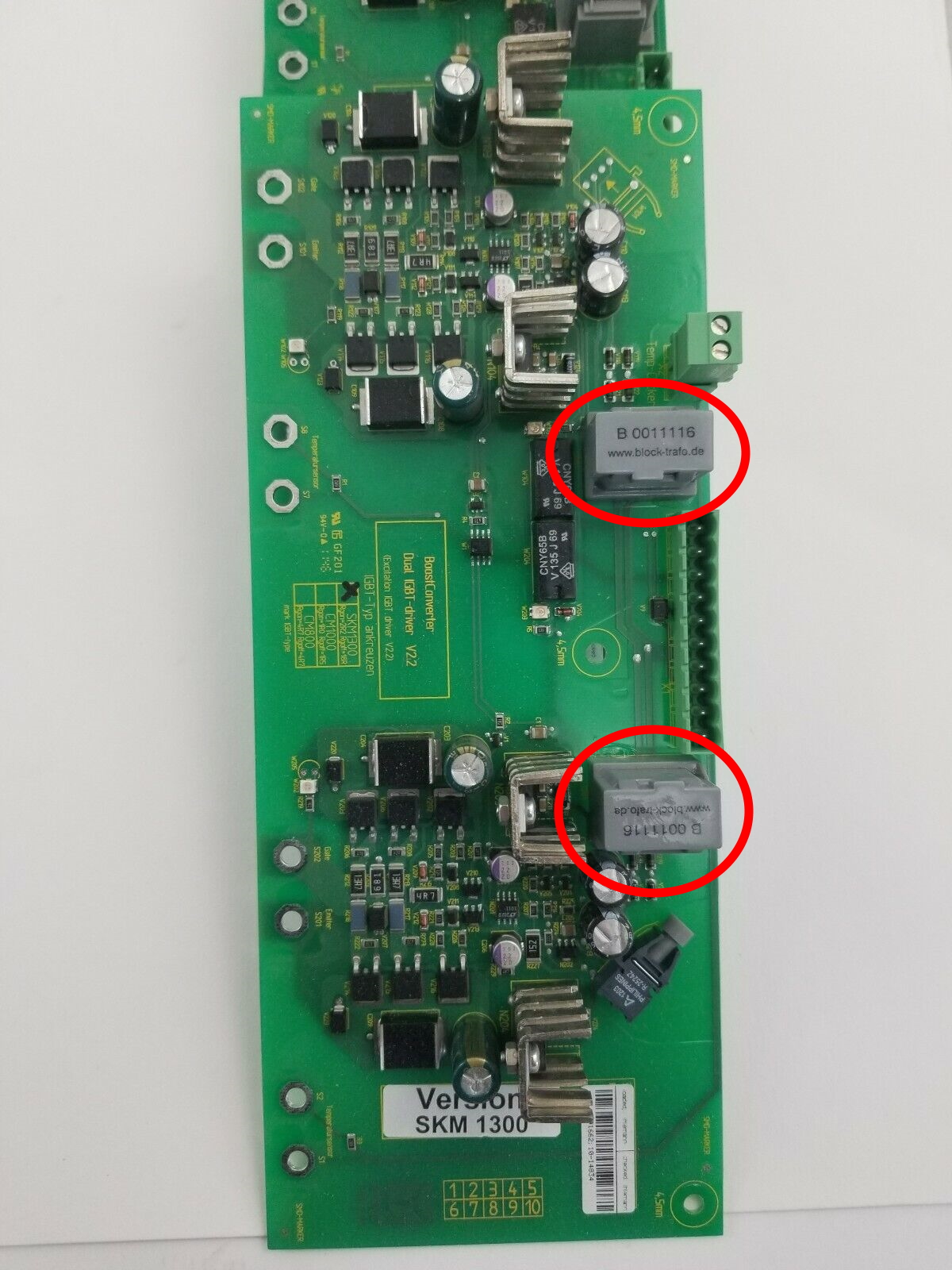

Ветрогенераторите на Енеркон използват ~24V/30kHz за захранване на електрониката във шкафовете. Във всеки шкаф има по едно захранване, което прави =24V и веднага от тези =24V правят ~24V/30kHz (правочгълно). Това AC го карат до всички платки, като на всяка платка има малки трансформатори (със съответните изправители след тях) захранващи различните оптоизолирани домейни.
На снимката е двоен IGBT драйвер. В червено съм оградил трафчетата.
s-l1600.jpg [ 732.49 KiB | Прегледано 2605 пъти ]

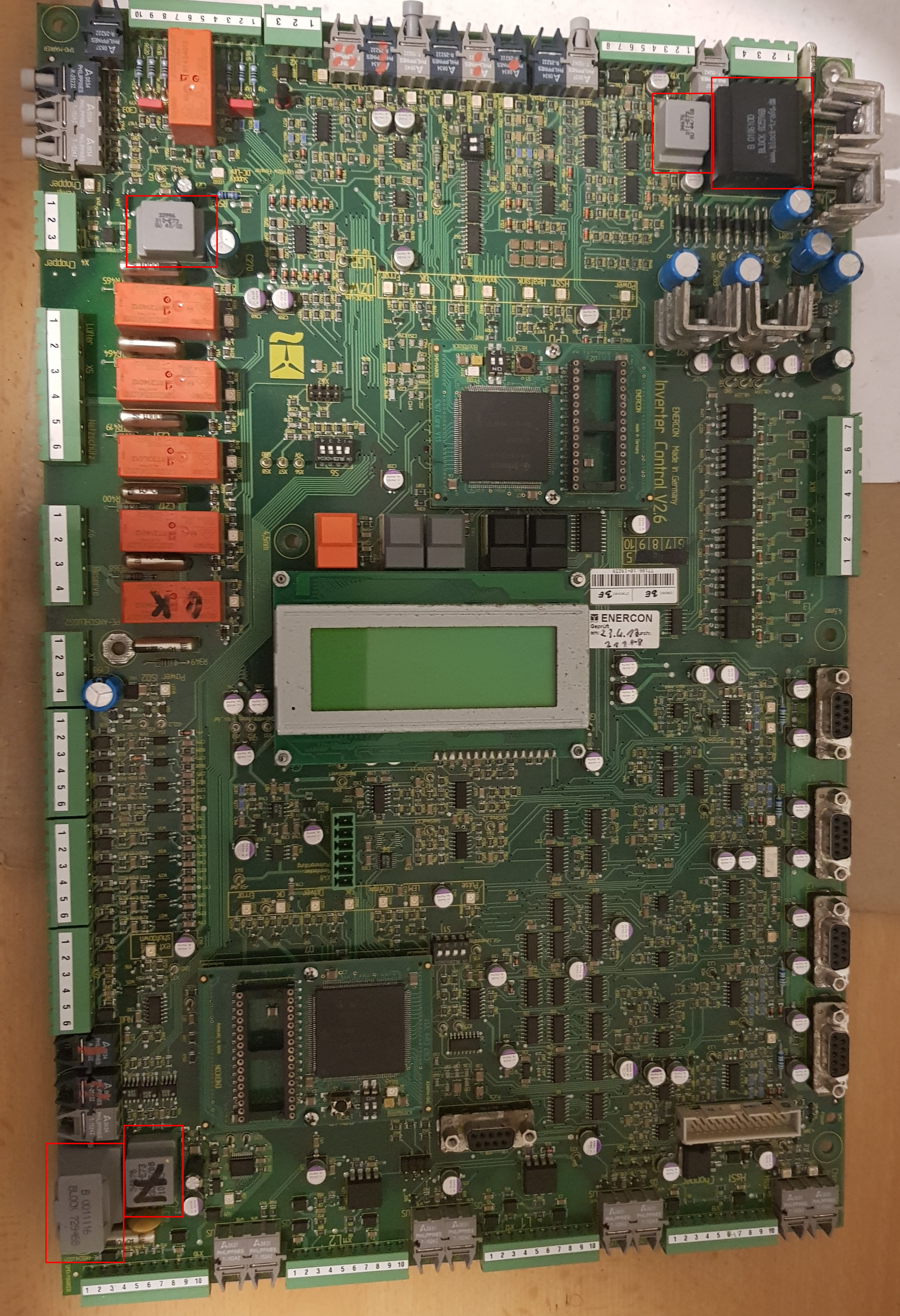

На тази платка има 5 опто-изолирани домейна - съответно 5 трансформатора.
Invertor_Control.jpg [ 6.56 MiB | Прегледано 2603 пъти ]
