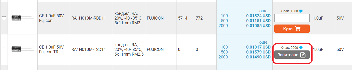

Възможно е. Напоследък пак има недостиг на различни компоненти. Има вероятност да има количества но да са блокирани за продажба. Затова ако нещо липсва или не се намира в каталога препоръчвам да се пусне писмо със запитване. Отговаря се в рамките на 1-2 часа.
catalog.png [ 51.26 KiB | Прегледано 4105 пъти ]

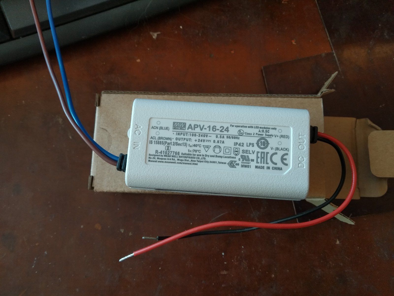

И аз редовно върша простотии с кви ли не самоделни захранвания , траф,грец и т.н. , ама туй като е към 11лв обезмисля напъните ми...
MW_24v.jpg [ 188.49 KiB | Прегледано 3951 пъти ]

Какъв е смисълът да се намесват захранвания, мислени за фиксирани индустриални стандарти, с лабораторни такива? То затова са стандартизирани модулите да работят 24 волта (и определен толеранс, и определени пулсации, толерантност към излъчвания,...).
Дори откъм 24V няма универсално решение, в смисъл дори само номиналния ток на захранването трябва да се съобразява с консуматора - едно 24V 10А няма да опази нещо дребно, дето му трябва половин ампер и 2-3А го пращат в небесата.

@gicho - понякога се допускат и компромиси. За да захраня една система която иска 2-3 ампера, обаче 80% са разни магнитвентили другото едно PLC и едно HMI - трябва ли да сложа едно 0.5А супер скъпо захранване и едно 4А по нормално. Избирам според изисквания и някакво прилично съотношение качество/цена. Да - няма нищо общо с лабораторните захранвания ама с тия захранвания пак храним техника за 10-ки хиляди понякога. И пак няма гранция че суперскъпото сахранване ще е с нещо много по-различно от един средна хубост MeanWell примерно. Да не казвам че един път ми препоръчаха/продадоха едно Phoenix дето пееше песнички и беше на безумна цена - повече такива не съм купувал.
Тука ми се наложи едни глупости да правя и като не мога да намеря светкавично захранвания - изкупих всички 12 волта 15 вата захранвания за LED осветление от един магазин. Ми работят си и са на супер прилична цена. Примерно на UltraLux са доста доста добре изпълнени поне на вид и външен и вътрешен. Не съм ги мерил да ги видя какво точно вадят на изхода, ама нещата дето хранят си работят нормално.

Както със сигурност знаеш, магнитвентилите не бива да са на същото захранване като логиката. Но за проби всичко става. Само исках да подчертая, че е токовата защита на захранването ще си свърши работата, само ако е съобразена с консуматора.
На гледане е трудно да се оцени качеството - може да е копирана схема/платка от нормално такова, с цел да изглежда добре, и да е сложен кондензатор с електролит - океанска вода.
Нормалните фирми указват (и гарантират) MTBF - ако "измериш" друго можеш да ги съдиш.

И да знам и да не знам - досега не съм виждал някой да слага второ захранване за магнитвентили - не казвам че не слагат а че не съм виждал. Последно дето купувах на фесто едни вентили специално си играх да видя правят ли back emf - нищо - даже май и някаква електроника има залята вътре - а не просто обратен диод. Иначе задължително си слагам диоди в буксите и всички електромагнити - на реленца. Като слагам всичко на едно захранване поне гледам да не го правя хептен тъпанарски. И с читаво захранване пак може да има "ситуации" - с едно PSU100C - късото на 50 метра кабел и захранването вместо да изключи, пада на 8-10 волта - и плц и хми работят обаче половината датчици не работят като хората. В мързела си, като правих машината, не му вързах ок изхода, ама после, като се разходих до София един път и си го вързах.
Пък за това захранване за лед ламби - да ти кажа не изглежда да е шит - кондензатроите не изглеждат твърде малки за написания капацитет, та даже има и LC филтър на изхода и line filter на входа. Естествено не бих го сложил в машина - слагах ги в едни експериментални системи за мониторинг.
