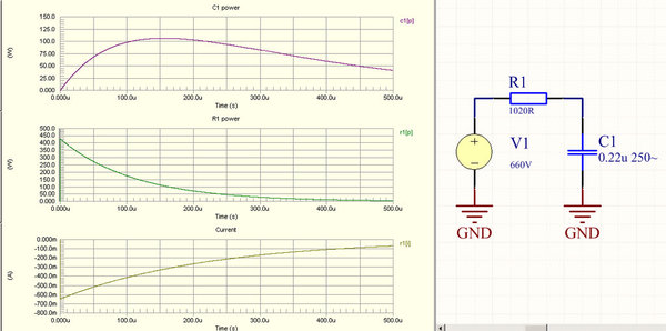

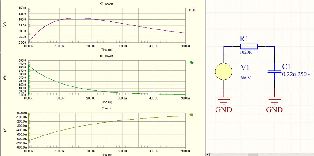

Последен опит. Твърдят че една картинка заменяла 1к думи. Тъй като елементарната наглед задачка се оказа доволно сложна, като за нобелова, ще си позволя да бъда многословен:
IKE.jpg [ 84.05 KiB | Прегледано 2833 пъти ]
Вече ни се смеят и в беге бебе... :D
