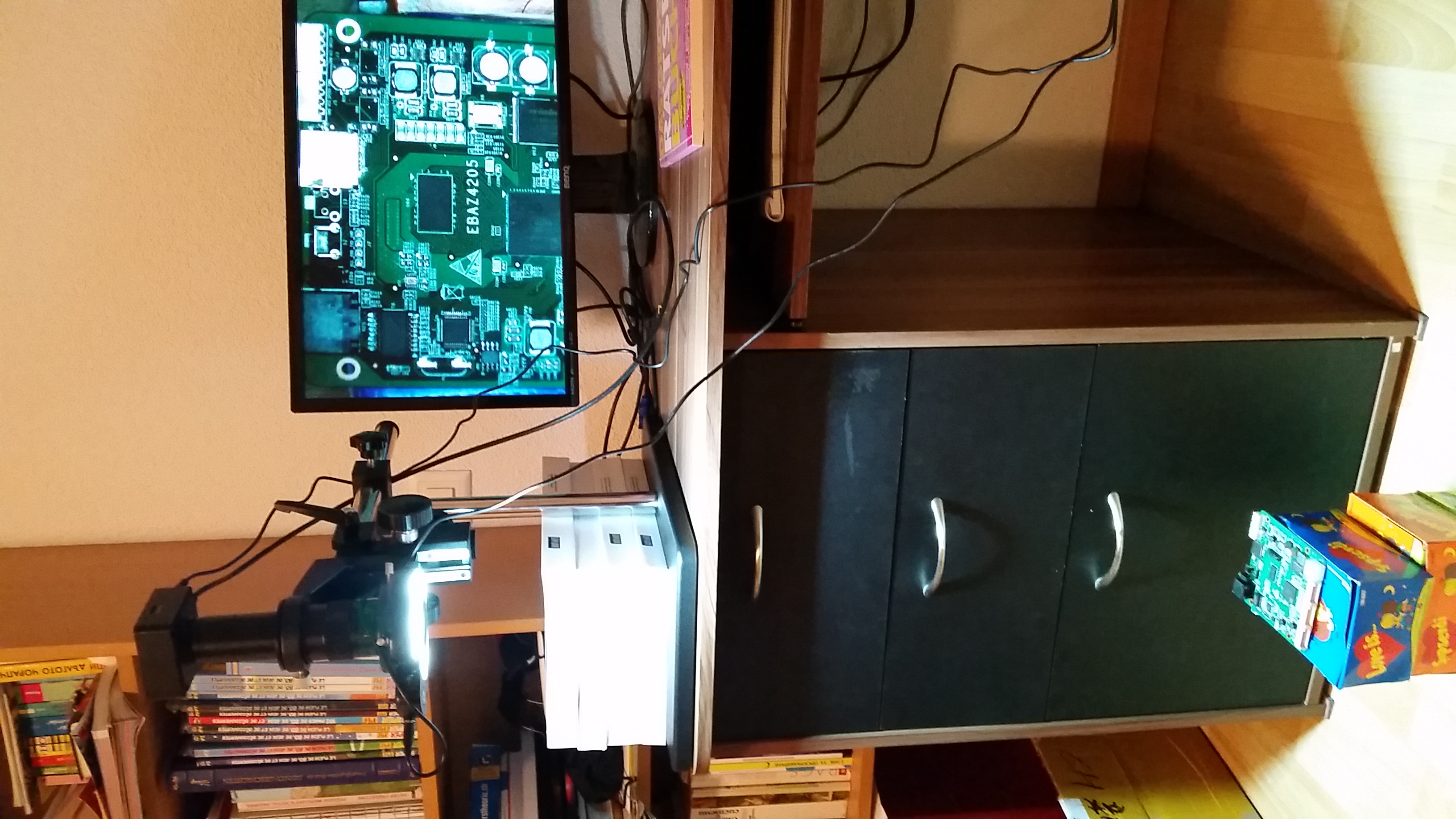

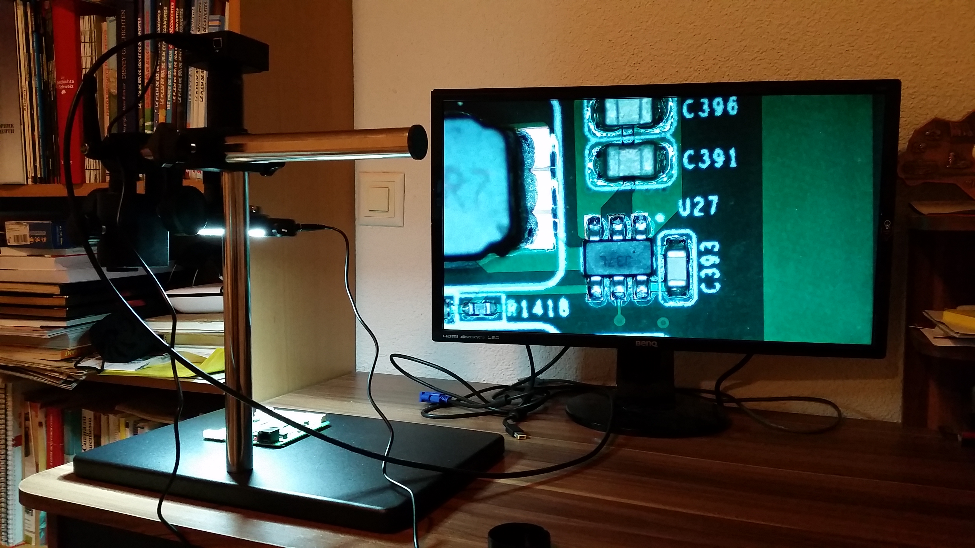

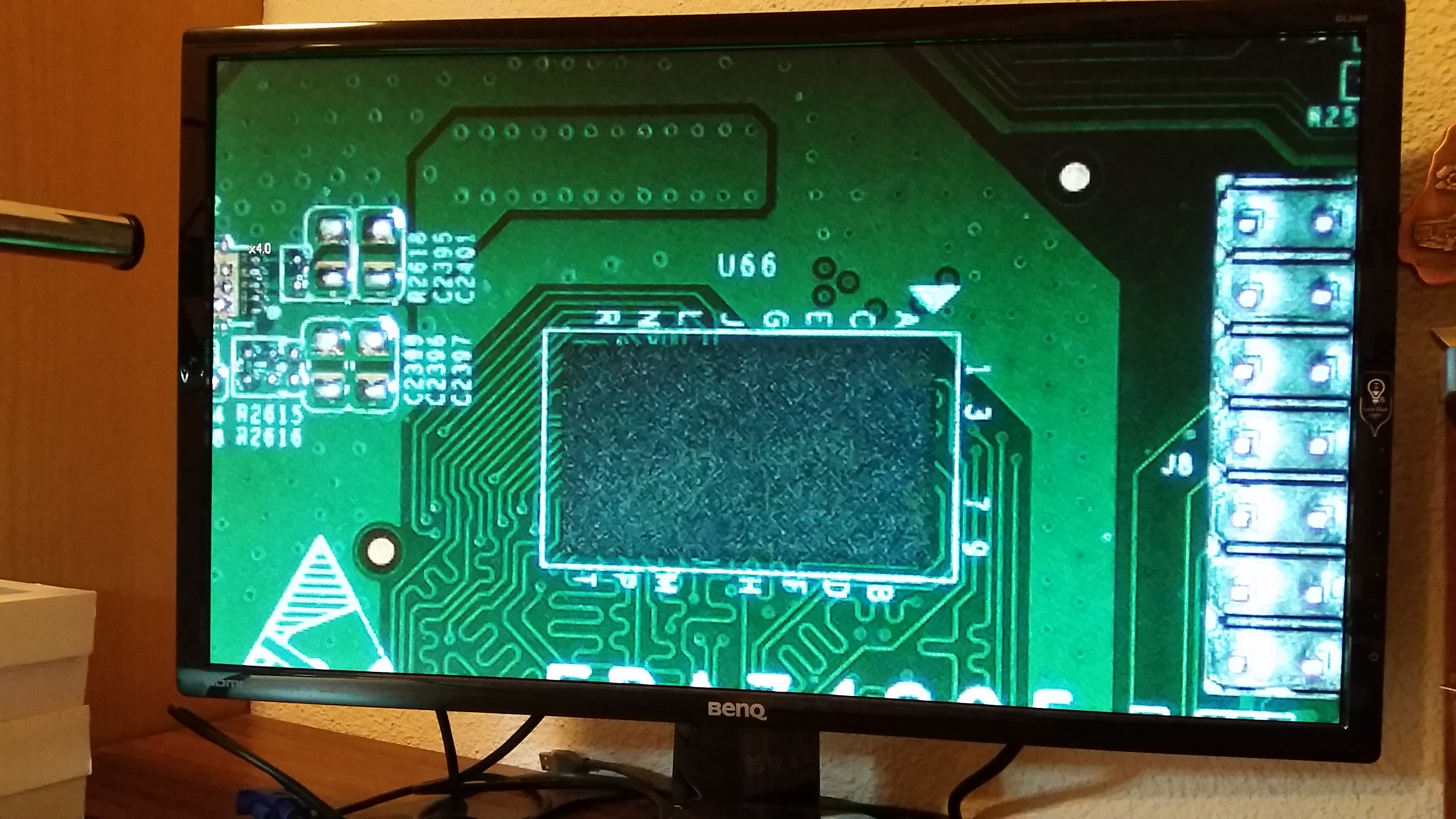

Нямах време да правя опити с една Hoya, която си намерих в ибей, а и нямам държач за нея към стойката. Затова представям резултати с наличния китайски обектив. Хич не ми хареса, че има тъмни парченца вътре, по периферията на лещата. Явно са от пластмасата, не мога да ги махна. Но очевидно не пречат. В Алиекспрес има огромен избор на обективи за тази стойка, цените са много добри, както и параметрите. Но го казвам като леко невеж. Аз съм си намерил качествени обективи, макар и секънд хенд, но взех и китайския за проба.
С китайския обектив ситуацията при 22.5см отстояние обектив - обект с приставка 0.5 към обектива ми дава нещо като 30 увеличение на изображението, без да ползвам цифровия зуум на камерата. Стаята е полутъмна и използвах илюмината към микроскопа. Дава отлични резултати дори при съвсем леко просветване на ледовете. Няма голяма разлика при максимално осветяване, щото камерата го компенсира. Мониторът е BENQ GL2460, 24".
Правих доста опити, но няма смисъл да публикувам всичко, затова показвам един опит на отстояние 80см, който дава увеличение 5 пъти чисто, без зуума на камерата. Това е втората снимка. Фокусира без проблеми и на метъри отгоре, защото обектива още има доста ход, но вече идва прекалено малко увеличението. Последната снимка е на 80см и допълнително увеличение x4.0 от камерата.
За последно направих един "лаг" тест така, както аз си го измислих и разбирам. От 80см пуснах тубата едно HD филмче да върви и снимах монитора с друг телефон. Може и да не се прави така, но ми даде представа как се представя камерата:
https://www.dropbox.com/home?preview=20 ... 214113.mp4
За да си ползвам хубавите обективи, ще трябва да мисля адаптер за стойката и ще го печатам на 3D принтер. Целта ми е 30см, което мога да постигна с нещо като Хелиоса на спарки. Този китайския обектив е 3 пъти по-дълъг и ми яде едно 7см. С него стигам докъм 23 см до обекта с оригиналната стойка.
Снимките и цветовете не са от най-качествените заради архаичния андроид дето имам.

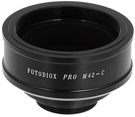

Спарки, не се занимавай да ми угаждаш. Стоплих, че си купих фабричен Ц-маунт адаптер за Хелиос към камерата, дето ти ми го препоръча от амазон. Той е с диаметър 5см на мястото на захвата, колкото е и държача на сегашната ми стойка. Виждам, че може да се разглобява и ще мога вероятно да го наместя с малко усилие (кантовите диаметри са 52мм, затова ще се наложи да го разглобя). Не ми дреме, че ще одера оксидацията малко. Би трябвало да стане и с тази стойка дето имам. Наистина се печели доста място.
Пет Яну 08, 2021 1:10 am
Мнения: 1076
Мнение Re: DIY Микроскоп за 50-60лв
sparkybg написа:
А за стойката - пак ще вибрира. Стойката дето ползвам издържа 30 кила официално. И вибрира като я почукна. Бюрото ти ще вибрира, ако ще и 100 кила да направиш стойката.
Да, така е, беше глупост дето го написах. Хем масата ми е бая ячка и пак трепери, като се засиля към нея.
Пет Яну 08, 2021 1:11 am
Мнения: 1076
Отлично знам, че не ме четат хората, ама все пак да си добавя ъпдейта по моето ровичкане с микроскопа.
След тестване със съвместим китайски вариообектив, сега целта е да го нагодя с Хелиос. Това ще ми е основната леща поради простата причина, че е къса. Аз гоня около 30см разстояние обект - леща. Преценил съм си, че това е моя оптимум за удобна работа.
Пристигна ми днес един стар, прашясал Хелиос от ибей, за проба. Смятам да си купя нов от България, който ще ми излезе и по-евтино, ама съм си тъп, винаги първо в ибей да търся.
Китайският стенд, който си взех върви с държач с вътрешен диаметър максимум 51мм (има винт, който застопорява обективите с по-малък диаметър, какъвто е китайския). Купих си адаптор камера към обектив Хелиос 44М, който изглежда като на снимката.
Той има основен външен диаметър точно 50мм. Има обаче два "кантови диаметъра" от двата му края (щото е много гъзарски), дето са по 52мм и ми пречат да го положа в държача, щеше да пасне идеално. Помислих, че адаптора се разглобява, но уви, разглобява се само горното му капаче, което прави връзката към камерата. Кантовите диаметри са изляти с основата. Затова ще чакам другият китайски държач (дадох линк по-горе), който може да закрепва обективи от 76мм до 48мм. Аз засега съм нямал неволите на Спарки и вярвам, че ще дойде до 5-6 дни от Китай. Но не съм се и разбързал толкова.
Една добра новина е, че китайския илюминат сякаш е правен за Хелиоса, което много ме зарадва. Няма да го мисля осветлението вече, а то ме тревожеше.
След малко измервания по адаптора, обектива, стенда и камерата изчислих, че работното ми разстояние "обект - обектив" ще бъде 29 см, което е горе долу каквото ми трябва. Ринговете не ме бъркат, те са след обектива нагоре - това, ако се наложи да правя допълнителен отстъп. А и винаги мога да завъртя сглобката "камера-обектив-илюминат" на 180°, тогава печеля още 3см и става малко над 30см.
Сега имам време да си сметна лещите на спокойствие.
Ако наистина работи добре с Хелиос, ще си оставя тази конфигурация.
Така ще имам микроскоп, сглобен с части, които могат да се купят поотделно и да са съвместими, не се налагат умения с металообработване или други там 3Д принтерни решения. И всичкото това може да се калкулира като чиста цена. Има и "мръсна" цена като транспорт и други изненади при доставки от чужбина, ама заради "теорията", няма да я броим. Защото няма как да се закупят всички части само от един доставчик.
Но грубо микроскопа с Хелиос би излязъл при най-оптимистичен сценарий под 250лв.

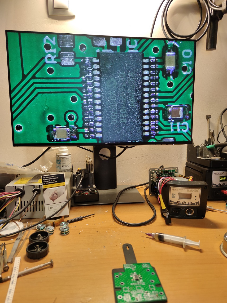

Сефтосах го. С вариото на 100мм. Запояване на SSOP със стъпка 0.65 е песен. Прогледнах! :)
Трябва ми само малко повече странично осветление, но и така се работи безгрижно. С евтината камера това, и на бленда 8. По-голямо увеличение от това е категорично безпредметно.
Съб Яну 09, 2021 3:25 pm
Мнения: 3084
как става координацията ? лесно ли се свиква?
Съб Яну 09, 2021 3:40 pm
Мнения: 3070
Никакъв проблем. И виждаш как тинола умокря пада и крачето/компонента и лесно преценяваш колко да задържаш поялника.
Ужасна благинка! Доволен съм като прасе в кочина!
Трабва да си стъкмя някакъв по-стабилемн държач за платки, обаче. Сега с това увеличение се втелявам като елемента не е съвсем на място и съвсем прав. :)
