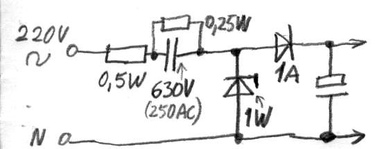

Някакво резисторче последователно на ценера, че в момента изглежда доста "хард" заедно с прехода B-E на npn транзистора...
Пък с pnp-то става тиристор...
Ей-така ги правех навремето и нищо не е изгоряло дори след десетилетия в мрежата. SMDта няма, естествено.
Токоограничаващият резистор пуща максимално допустимия импулсен ток на ценера (на диода обикновено е по-голям) при напрежение 600В. Конда обикновено бе 1мкФ или по-малко.

Само да кажа ,смд резистори във ВВ част да не се объркатеда слагате като мен . Не държат на импулсни токове/мощности. След време почват да жужат и прекъсват. Най-добре е да са fusible.

Вижте максималното работно напрежение на SMD резисторите. Причината да има няколко последователно свързани резистора е напрежението, а не разсейваната мощност от резисторите.

Не е до напрежението ,а по-скоро импулсния ток от заряда на кондензатора. Трябва да се смятат по моментна мощност ,а не средна. Несмд-тата си работят при същите условия.
