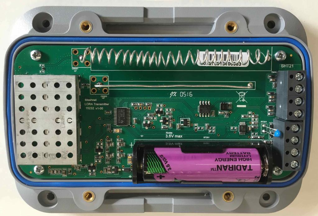

LORA предавател/логер...
LORA.jpeg [ 110.65 KiB | Прегледано 4940 пъти ]

Може ли да критикуваме на воля :)

Grubi написа:
Груби, на мен ми е по-интересна кутията - имаш ли някаква идея за нея?

@ike - затова съм направил темата, това е на някакви индийци, така че давай наволя, но конструктивно ;)
