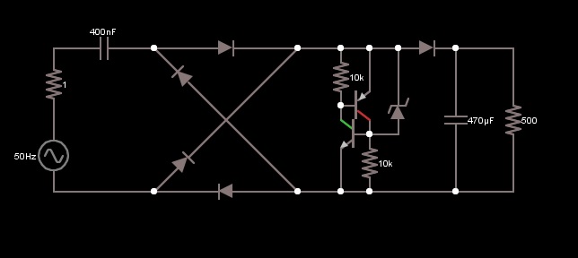

седях и си мислех за нещо еквивалентно в китайски стил :D
на симулация поне работи... окъсява греца при достигане на напрежението зададено с ценера, и държи относително стабилно напрежение с широк диапазон на товара
за реално не знам дали и как ще работи :)
