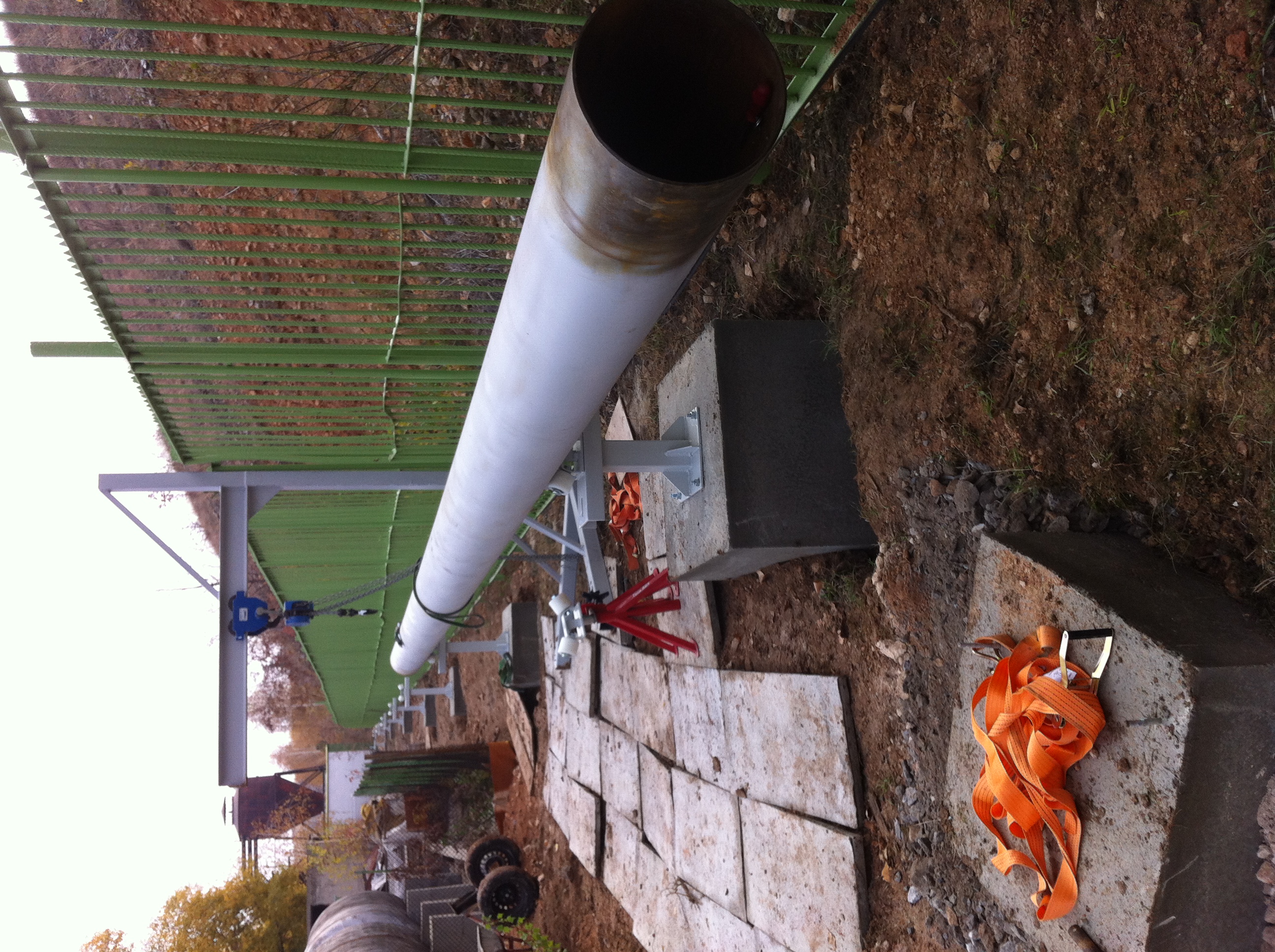

Ако говорим за автомати или полуавтомати то масово е телоподаващо и доста често е с флюс, някои автомати са изцяло под влюс. За ръзно заваряване наблюденията ми в САЩ са основно за електроди, много са бързи, не мож ги видя кога сменят електродите. За нашите нужди, понеже тръбите ни са в повечето случаи тънки, до 8 мм стена, и винаги фиксирани, нещата са ни рак ни риба. По принцип за тръби ако говорим за електроди практиката е целулозни, за 8 мм горе долу стават, за 6 и под 6 е доста трудно, трябва ти наистина много добър заварчик, но те не с епрепоръчват за толкова тънко. Там вече има други варианти, но при тръбите имаш и от горе надолу, и от долу нагоре, а имаш и само отдолу, избор ана обмазка започва да става труден, най-вече когато се търси производителност. Вариант акойто практикуваме ТИГ + МАГ се оказва удачен, корена малко бави но за сметка на това става провар какъвто за МАг е непостижим, а и с електорд с еправи трудно с това качество. после отгоре се пълни с МАГ-а. Взехме агрегати на Линкълн, мога да работя със всякакви консумативи, но не сме изпозлвали с флюс или безгазови. Токоизточника е мощен, няма грижи а и имайки в предвид че първо сме ТИГ ако има проблеми с вятъра то ще са там.
За дълги трасета ако го позволяват работя с минимално заваръчни позиции, изпозлвам ролкови подпори като тия на снимката, и където им аправ участък заварявам само в началото му, от там нататък тръбата се избутва напред, слага се нова и така. Това позволява да си опънеш шатричка, да си направиш удобства. Сега където има много завои и промени на височини няма начин, местиш се от снадка на снадка ама няма много избор.

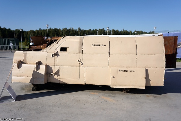

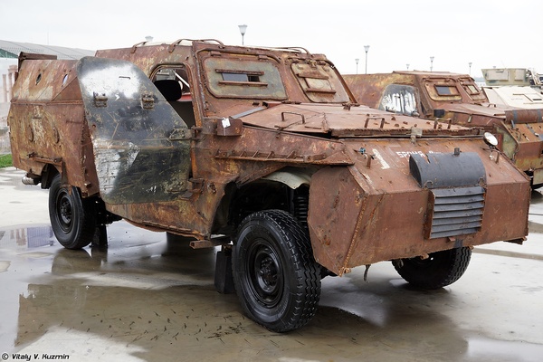

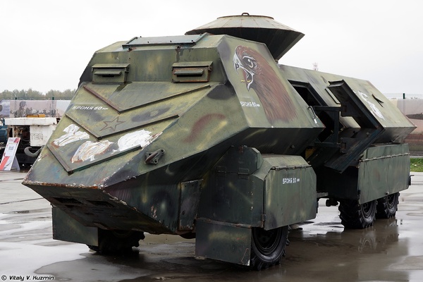

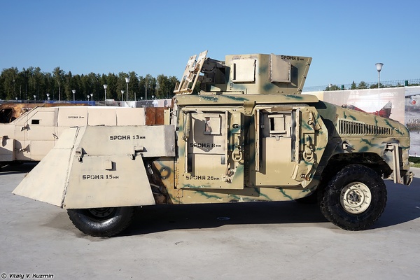

Колкото нашенски да са ми дошли, читав не съм видял. То още от едно време читавите са кът, и на нас в училище заварките ходеха на рентген та и минаваха, ама това не ме прави заварчик. Но едно време хич да не е намираха се, сега е мъка. Има много малко читави и не можеш ги пипна, всички са си намерили вечни места, и заплатите не са лоши макар и не супер, но и за тройно повече не им се мърда, останалите не заваряват а прокапват.
Ако ти трябват свежа кръв заварчици, отскочи до Сирия да набереш. Тази галерия ще ти покаже защо :D :

Тва че са ги заварили тия ламарини не значи че са качествени заварчици и могат да заварят тръба за високо налягане.

Не съм твърдял нищо за качеството, акцентът е че има количество. От него впоследствие чрез кастинг може да се потърси и евентуално качество.

Вижте надписите по "колите", на руски са

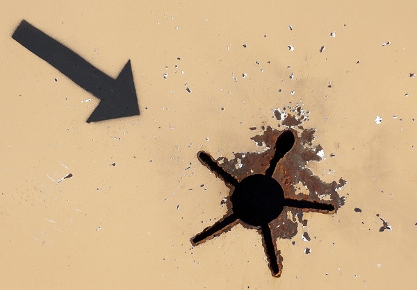

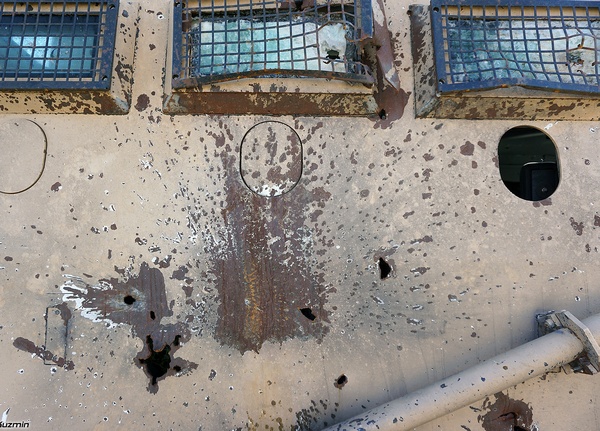

Мнение Re: Съвет за електрожен
dan написа:
Предполагам, че са слагани при изследването от специалистите по брониране - да ползват натрупания от самоделките реален боен опит. Вместо да се пуца по собствените полигони, тестовете идват наготово, че и проведени по "вражески" машини:
