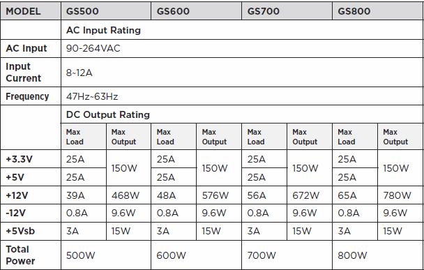

Това долу е табличката от книжката на въпросното захранване. Както се вижда от нея пише входен ток до 12 ампера. Това както и да го смятам прави малко над киловат при 110 волта. Което си е супер логично като се има предвид, че ефиктивността му е 80%, т.е. при 800 вата изходна, на входа трябва да са точно киловат.
psu.JPG [ 47.46 KiB | Прегледано 2505 пъти ]

Въобще не става въпрос да се извиняваш и да не се обаждаш повече по такива въпроси - става въпрос да стигнем задружно до истината :) . На мен примерно ми е супер интересно да кажеш защо смяташ, че захранването няма как да консумира повече от 240 вата, защото при 80% ефективност това прави изходна мощност от едва 200 вата и аз лично не мога да проумея защо ще напишат, че е 800 вата след като няма да може да даде повече от 200. И как геймърите ще си захранят комповете с яките процесори и с по две карти вързани да работят паралелно като само едната карта може да дърпа над 200 вата?

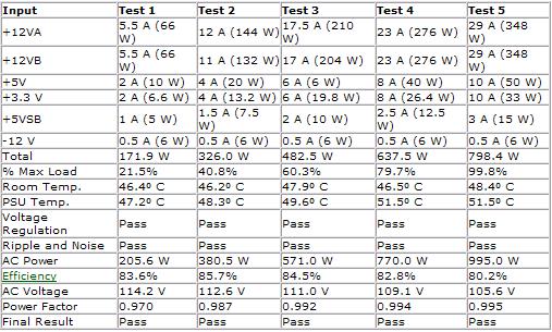

Ако някой си беше направил усилие да му прочете упътването на въпросното захранване, щеше да види как там пише, че захранванията са сертифицирани до 100% от изходната им мощност. Което както и да го четем трябва да значи, че би трябвало да даде 800 вата. По принцип мога много лесно да го тествам на работата, но хич не ми се разглобява компютъра, за да го направя. Затова съм склонен да се доверя напълно на това, което са написали в упътването. Но дори и да има някакво разминаване в никакъв случай не мога да се съглася, че реалната мощност ще е 30% от това, което е написано. По-скоро бих се съгласил на нещо около 95%, т.е. реално да даде 750 вата.
ПП. Ето намерих едно ревю за него:
http://www.hardwaresecrets.com/article/ ... eview/1103
както и сайта на производителя:
http://www.corsair.com/power-supply-uni ... s800w.html
Както се вижда от ревюто хората са го тествали на 800 вата изходяща мощност при което захранването е черпило от мрежата 995 вата. Или с други думи всичко си му е наред и както казват в ревюто "The Corsair GS800 passed with flyng colors in our tests".
Аз лично няма повече какво да добавя по тая тема :) .
