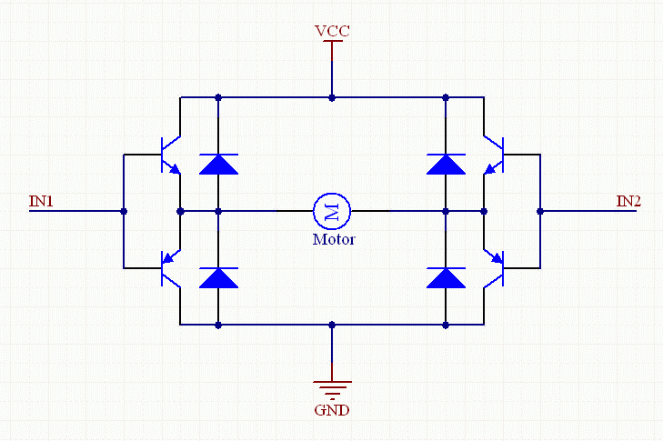

Мнение Re: Управление на моторизиран потенциометър
LB1838 - има я във Farnell. Малко скъпо идва от там, не съобразих като я предложих. Ние я купуваме директно от Япония в големи количества и ни излиза под 1лв.
Друг вариант е BA6845FS. Също евтина и проста. Има я в Комет и в Кет Електроникс. Цената също е смешна.
Най-евтино е като на картинката. С транзистори например BC337 и BC327, диоди 1N4148. Резистори не са необходими в схема ОЕ (както е на картинката).
Токоограничение за мотора едва ли ще трябва (тока при упор е около 150-200mA). Предполагам че е предвидено това да се случва и механиката ще издържи.
driver.gif [ 46.9 KiB | Прегледано 1606 пъти ]
