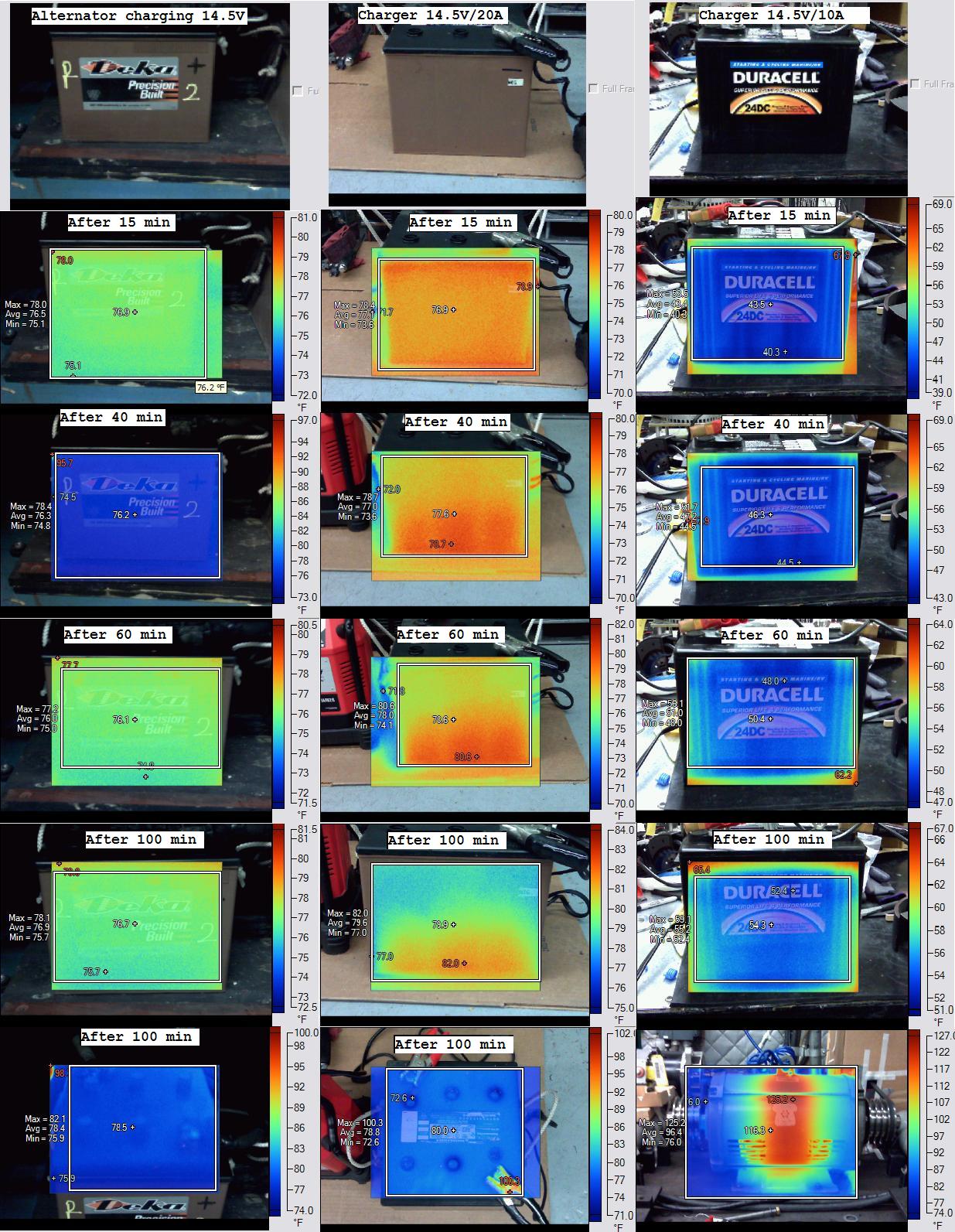

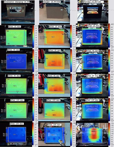

Значи накарах техниците да направим 3 постановки. Едната е голяма батерия, която я пуснахме да се зарежда от алтернатор със сетпойнт 14.5V и включен товар към него 200 ампера и оставащи още около 100 ампера резерв за зареждане на батерията, т.е. оставили сме я да си се зарежда с какъвто ток реши тя до 100 ампера. Втората постановка е същия тип батерия, напълно разредена, включена към зарядно настроено на 14.5V и 20 ампера. И третата постановка е малка батерия за кола, включена също към зарядно, настроено на 14.5V и 10 ампера. На снимката съм показал на първия ред нормални снимки на батериите (първата колона е тази на батерията с алтернатора, втората е на батерията към зарядното с 20 ампера и третата е на малката батерия към зарядното с 10 ампера).
На втория ред са първите термални снимки след 15 мин. Отляво на всяка снимка има максималната, минималната и средната температура на областа в белия правоъгълник. Слагал съм го тоя правоъгълник, за да се види само температурата на батерията и да не се отразяват на минималната и максималната стойност на обектите зад нея и кабелите - разбира се до колкото е възможно. След това са снимките след 40, 60 и 140 минути.
Това, която се вижда на снимките е, точно каквото и предполагах - температурата е почти равномерно разпределена по цялата батерия и разликите са в рамките на 5-6 градуса Фаренхайт, което е 2-3 градуса Целзии. Единствено на тая напълно разредената батерия с 20 амперовото зарядно има малко по-изразени разлики, но както се вижда топлото не е в средата, а в дъното на батерията и разликата пак е в рамките на 5-6 градуса Фаренхайт.
И накрая са снимки на горната част на батерията, където са терминалите - вижда се също, че няма разлики в температурата, единствено на щипките на зарядното, но то е защото са лъскави, а не защото са топли. Вижда се как терминала е с доста различна температура от тая на щипката, което на практика е невъзможно и се дължи единствено на лъскавината на самата щипка. Също така се вижда и че терминала има същата температура, като на цялата батерия.
Понеже малката беше на високо не съм я снимал отгоре, а сложих снимка на мотора, дето върти алтернатора, за да го видим и него къде е най-топъл. Вижда се, че е в средата точно, където му е средната клетка, която не може да се охлажда - майтап бе Бонго :D .
След това направихме справка по колите на паркинга и установихме, че там където мерят температурата на батериите, датчика е закрепен точно на терминалите - отрицателния или положителния, само това беше разликата. Някои производители на големи камиони като Катерпилер например пък слагат сензора закрепен на вътрешната страна на металната кутия, в която са поставени батериите. Т.е. даже не мерят температурата на самата батерия, а около нея. Като ги познавам лично в Катерпилар как тестват продуктите си и какво им е качеството едва ли са толкова тъпи, за да сложат сензора на грешното място.

(ако кликнете на снимката - излиза в пълен размер и може да се четат надписите)
batteries.jpg [ 377.84 KiB | Прегледано 2369 пъти ]

"Доклада" е много ценен и едва ли са много производителите които могат да дадат подобна информация. За мен извода е, че датчика трябва да е отдолу :). В интерс на истината на мен ми е доста странно, това загряване отдолу. Батериите нови ли са или са опитни свинчета?
Вто Фев 07, 2012 12:07 am
Мнение Re: Термо сензор - лепило
Батериите са си нормални батерии, какво значи да са опитни свинчета - разбира се, че си правим експерименти с тях, ама като се скапят и/или си изчерпат ресурса ги заменят с нови. Т.е. тия батерии по нищо не се различават от нормално ползваните в колите. Незнам защо реши да поставяш датчика отдолу на батерията, след като тоя ефект го има само при напълно разредената в началото батерия (тая по средата) и разликата е около 2-3 градуса Фаренхайт (под 2 Целзии), което е в грешката на сензора. Отделно пък с времето на заряда тая разлика се стопява и след 2 часа почти няма разлика и е като другите батерии. За мен няма значение къде ще се сложи датчика, затова продължавам да си го слагам върху клемата на негативния терминал. Хем е лесен за изпълнение, хем си спестявам едната жица за сензора :) .

Ами мисълта ми беше да не би да имат някакви утайки в следствие на тормоз и от там да идва загряването отдолу. Не че е нещо значително. То дето казваш е в рамките на грешката на голяма част от използваните за такива цели термо датчици...
Вто Фев 07, 2012 1:01 am
Няма как да знам дали има утайки, защото няма как да видя, ама предполагам че няма. От какво може да станат тия утайки :? ? По-вероятно химичната реакция да протича в по-голямата си част в основата на батерията и затова така да се получава.
Утайките са от активна маса, с течение на времето пастата от плочите се изронва по малко и се събира на дъното. Който си е играл да мие стар обслужваем акумулатор, знае какво излиза отвътре първия път.
Обаче и аз не мисля, че загряването долу е от утайки. По-скоро е загрят електролит. При разредена батерия плътността му е малка, по време на заряда почва да се вдига и затова току-що "отработеният" около плочите тръгва надолу, естествено е той да е малко по-топъл. На първо четене за това се сещам.
А ефектите на Бонго за най-загрята средна клетка предполагам ги има при скапан регулатор, когато акумулаторът се зареди докрай и почне да "кипи". Тогава около половина подавана енергия се отделя като топлина. С изправен регулатор очевидно няма такива проблеми.
