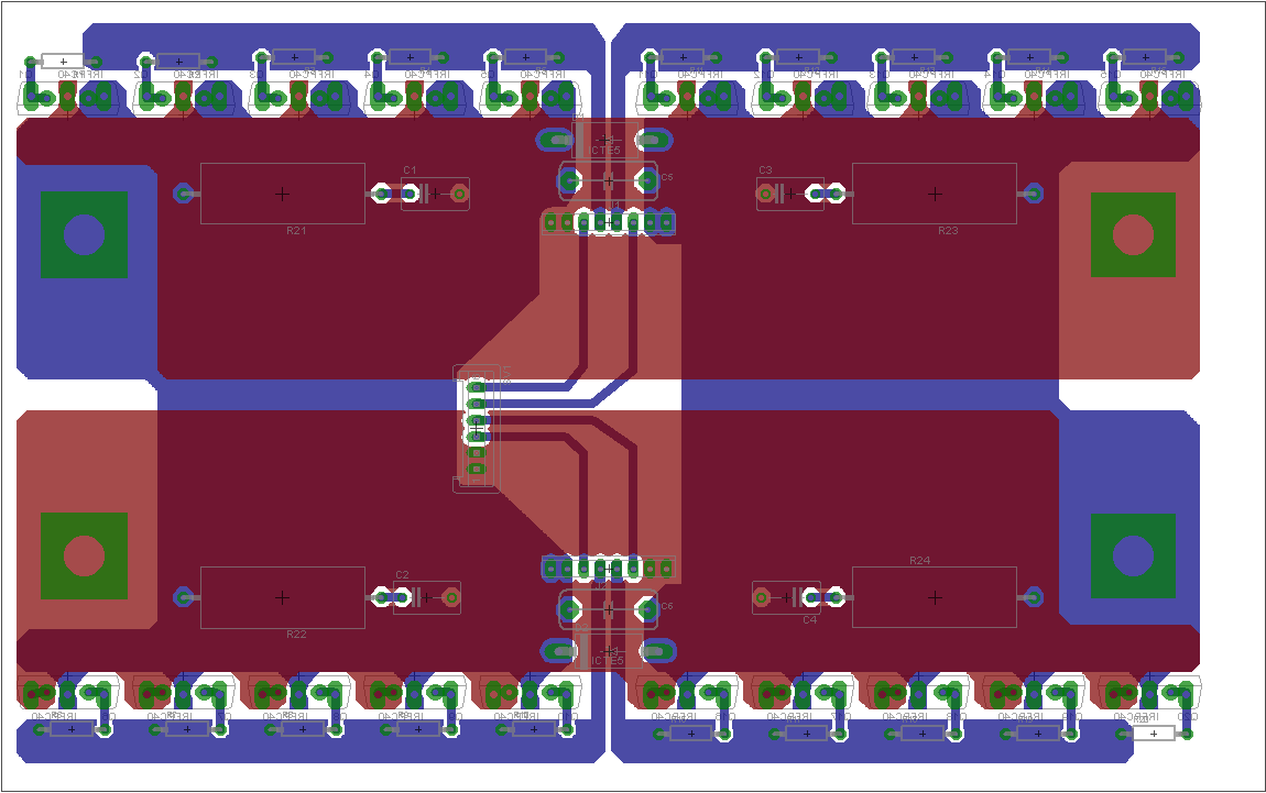

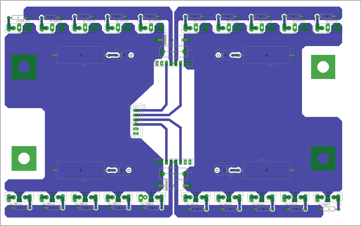

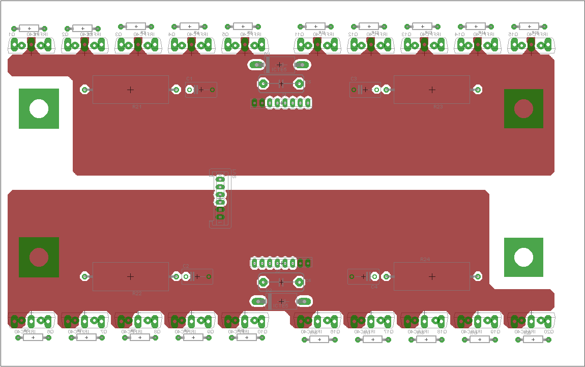

Здравейте, нахвърлях днес в малкото си свободно време тази платка. Смятам на нея да са само транзисторите + още няколко елемента, IR2110 ще са на рейка към тази платка. Транзисторите са от долната страна за да не пречи нищо на радиатора.
Та колегите с повече опит в ампеража да споделят - ще я бъде ли в този вид топологията и евентуално къде да се барне ?

Без опит в толкоз големи тоци, не ми харесва как захранваш гейтовете. Пътечките ходещи към шините горе ми се виждат тънки, отделно дето с тия прави ъгли са и естетически и механически кофти, а и електрона като се засили не мое вземе завоя ;) Горе шините за гейтовете също така не ме радват много, инстинкт какво да ти кажа. Аз бих заложил на драйвер в близост до гейтовете които управялвам. Тия 5 транзистора в паралел си искат не малък ток за управлението им.

Значи ще удебеля пътечките отиващи към шините на гейтовете (сега са 50 мила) и както и самите шини, има малко място, платката ще е 140 х 190мм.
За правите ъгли дали ще е проблем? Ще им дам малко наклон в живота, оставих ги така понеже целя колкото се може повече бакър за силовата верига.

Изчислил ли си какъв ток ще ти трябва за да драйвнеш толкова гейта наведнъж?
