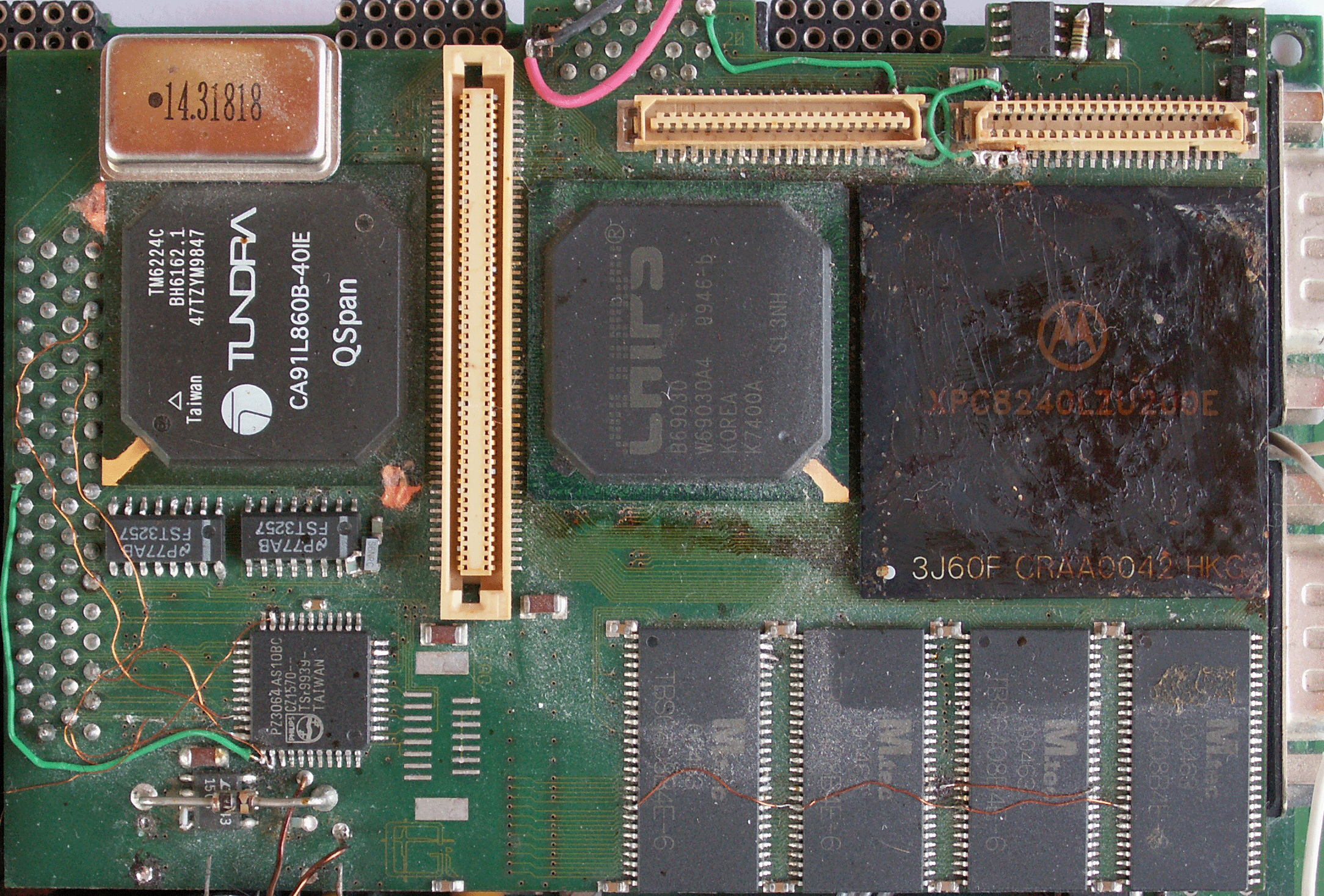

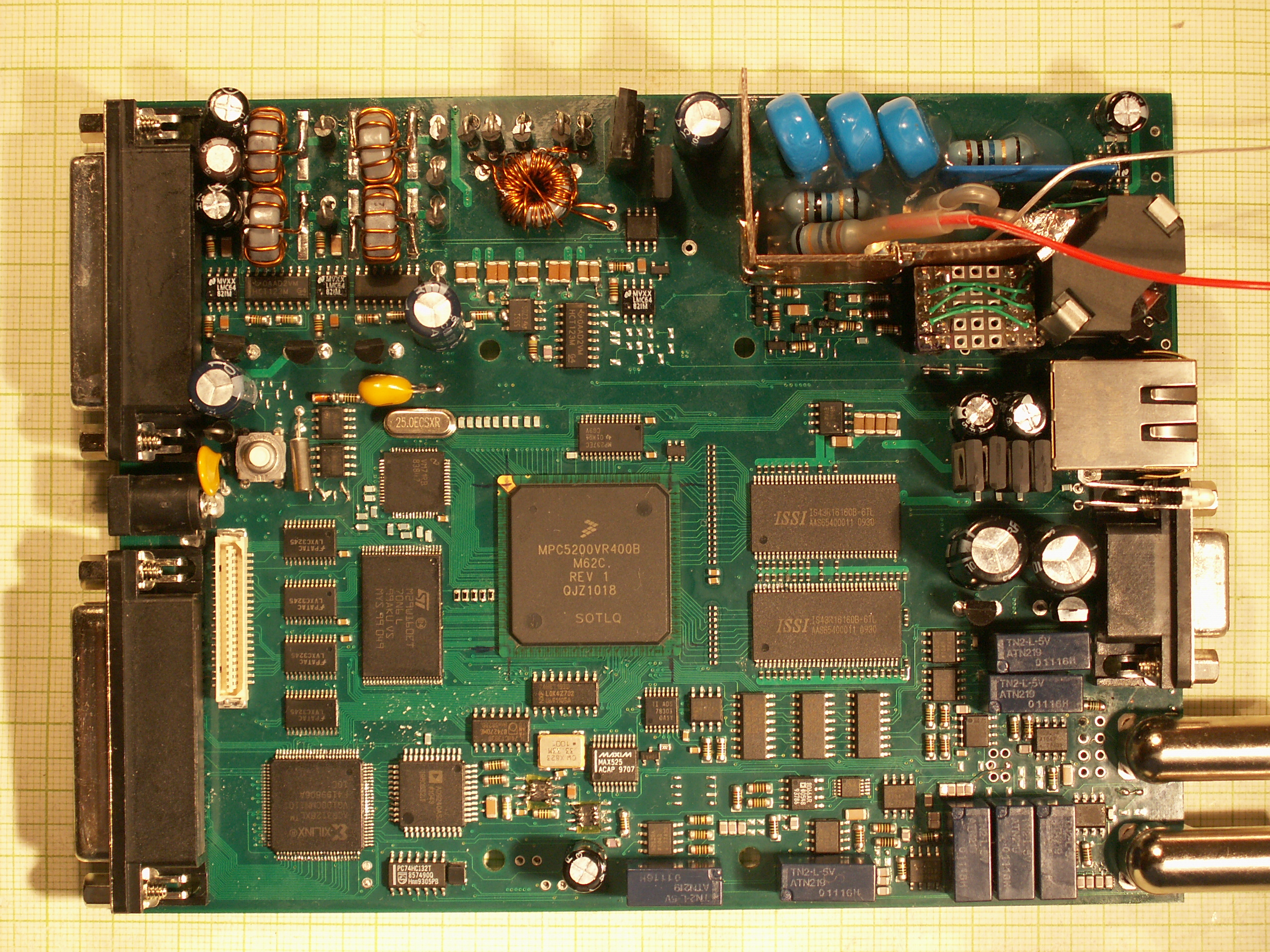

Аз запоявам във фурна платките си с до 3 BGA-та на тях и сума ти двустранен
дребосък във фурна. Мнооого специална такава - печка Мечта :D .
Пуска се да загрее докато почне да регулира към 200 градуса, слага се платката върху
дървена подложка на етажа, дето е от горната страна на средния (т.е. на 20-ина см
от реотана) и се задава максимална температура. Става за 5 до 10 минути, от време
на време човек проверява с инфрачервения термометър да не прегрее платката и това
е. Досега не съм имал провали откак изпипах техниката преди 10-ина години.
За пастата - не знам ква е тая дето удържа частите толкова залепени ама аз
не съм имал такава. Трябва човек бая да и бае на платката, най-вече да не я
почукне в нещо че тогава се разпълзяват и става майка плаче. Това е особено
валидно при вадене от фурната докато всичко е още течно...
Ето примери за платки печени по тая технология (двустранно, първо долната страна
после подреждане и печене на горната):
PICT6964.JPG [ 2.77 MiB | Прегледано 3039 пъти ]
pndcptl.gif [ 2.27 MiB | Прегледано 3039 пъти ]
