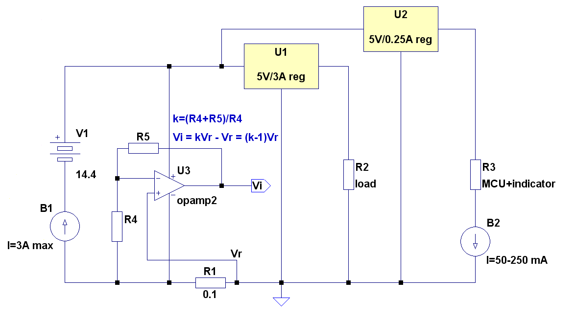

Още един проблем имам - не съм сигурен че меренето на тока е правилно. Искам да меря тока през контролера и консуматора. Тока през консуматора е средно 1.5А, 3А макс. Контролера има отделен регулатор защото трябва да може да действа при късо на другия регулатор. Размишлявам така (но не знам дали ще стане):
Ще захраня ОУ-то преди токовия резистор за да измеря пада върху него. Ако с k отбележим коефициента на усилване на ОУ-то, то тогава на изхода ще се получи k*Vr спрямо минуса на ОУ-то или k*Vr - Vr спрямо маса(иначе казано (k-1)*Vr) . Т.е. като смятам резисторите ако взема в предвид коефициент на усилване с 1 по-голям ще се получи както трябва спрямо маса ... RC филтъра е пропуснат за простота.
CurrentMonitor.png [ 15.21 KiB | Прегледано 2067 пъти ]

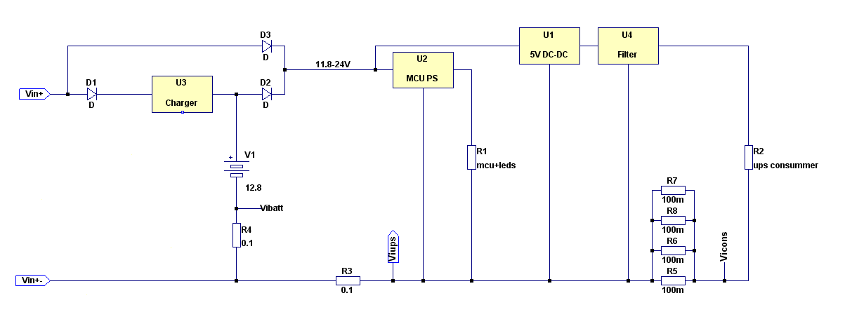

С три букви - UPS. Трябва да захранва устройство на 5V от 24V адаптер + 12V акумулатор.
Частта отгоре показва регулатора за устройството - 5V/3A и регулатора за контролера на UPS-a. Контролера трябва да следи тока на консумация и ако стане повече от 3A ... ами да писка, светка и т.н. Също така трябва да може да показва тока на консумация и да го използва за да сметне колко време остава на акумулатора (при различен ток акумулатора има различен капацитет. Затова трябва да измеря тока, който се харчи от акумулатора.
Прикачвам блокова схема. Означил съм местата където ще меря ток с Vi<xxx>.
Проблемите са следните:
1. откъде да захраня ОУ-то
2. Да включа ли захранването на MCU-то в меренето на тока (с други думи масата на MCU-то да бъде ли преди токовия резистор)
2а. да - тогава няма да мога да показвам точния ток който харчи консуматора (Rload), но мога да захраня ОУ-то, с което меря тока от 5-те волта на MCU-то
2b. не - тогава няма да имам общия ток, който се черпи от акумулатора - няма да мога да преценя правилно колко време остава
По принцип MCU-то ще харчи малко - от 1 до 10 мA. Проблема е, че искам да поставя 4 цифрен 7-сегментен индилатор, който харчи ... да речем 10-20 мА на сегмент + до 8 светодиода. по 1-5 мА. Захранването на светодиодите и индикатора ще става на 5 такта - т.е. светодиодите ще бъдат свързани като 5-ти сегмент с общ анод. Това прави максимум около 150 мА (7 сегмента по 20мА + някоя точка). Плюс 10-20 максимум от MCU-то - общо 180 мА, които могат да окажат влияние на времетраенето на акумулатор. Устройството харчи средно 1.5-1.6А.
UPS-Blocks.png [ 10.7 KiB | Прегледано 2053 пъти ]

За high side current sensing и LCD чувал ли си?
Отделно, че при 1.5-1.6А консумация, твоите 150 мА за индикация са едва 10% и са завишени. А и все пред индикацията ли ще киснеш? Ами гаси я!

High side се обсъжда в други теми и всички бяха на мнение "защо го правиш high side, low side е много по-лесно...". Съгласих се.
Също така .. UPS-те поддържат захранването когато тока угасне ... т.е. разни хора обикалят с фенерчета (ако имат) и търсят малък дисплей ... не се връзва. Трябва да е с големи светещи цифри. Дори при наличието на ток в сервизните помещения не е толкова светло.
Прав си AC162 дори със подсветка май ще харчи по-малко, но цифрите са доста малки. Не се вижда добре. Добре е като минава човек покрай стаята и хвърли едно око да знае колко време има (особено ако спирането на тока е някаква профилактика и може лесно да се пусне)
Е да, ще използвам CCP модула за да намаля интензитета на индикатора като угасне тока, но ... това че UPS-a се прави за устройство, което харчи 1.5А, не означава, че само с това устройство ще работи.
Все пак реших да се мери консумацията на 2 места за да имам всички тоци. В крайна сметка най дразнещото от цялата работа е че ще трябва да начертая на платката още 1-2 ОУ-та. Не ми трябва кой знае каква точност и всеки евтин ОУ ще свърши работа и понеже меря low side няма нужда да е rail-to-rail.
Друго питах аз - правилно ли съм сметнал коефициента на усилване на предпоследната схема. Също така ще има ли проблем ако захранващото напрежение на ОУ-то се мени - при спиране и пускане на тока от 12 до 24 волта. На изхода на ОУ-то ще има от 0 до 2.5V.
