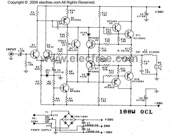

В тоя вид техника някакви драстични новости няма. Защо не използваш класическият начин за осигуряване на тока на покой? На схемата по-долу, тая роля изпълнява Q4.
amp.jpg [ 79.37 KiB | Прегледано 1393 пъти ]

Не знам каква е точно постановката на приложението, но предполагам, че намирането на тример за темп. обхват 4келвина определено ще е голям проблем ...

Да не бъдем буквалисти... И аз не знам приложението на тоя джадж, но съм убеден, че два подходящи по стойност резистора биха заменили тримера за регулиране на тока. :D

Ако може да се изведат навън още 2 проводника, то схемата за преднапрежението може да се сложи на топло и там няма никакъв проблем следейки изхода и консумацията, да се регулират токът на покой и евентуално дрейфът.
