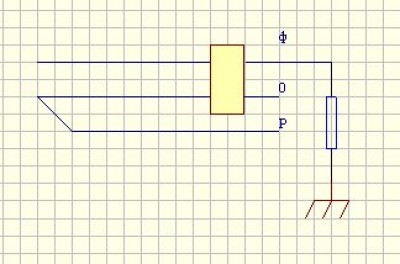

Ммм не съм съвсем съгласен, двупроводна или трипроводна, е инсталацията няма значение, токът през теб не се връща през заземителния проводник на инсталацията а през земята, т.е. през констуркцията на сградата.
Дори нула и земя да са свързани заедно това не променя нищо, защото те са свързани преди защитата, а защитата следи токът през нулевия проводник и тока през фазовия проводник, хванеш ли се за него без значение дали инсталацията е дву или три-проводна, защитата ще сработи.
Image2.jpg [ 14.96 KiB | Прегледано 1986 пъти ]

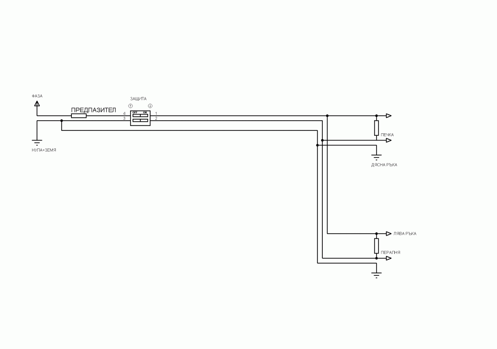

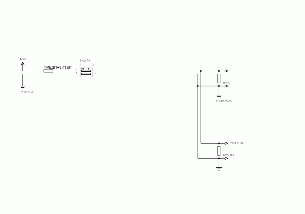

Вижте картинките. Допирате си лявата ръка до офазената пералня и си слагате дясната ръка на занулената/замасената печка.
Какво ще стане в единия случай и какво в другия? Същото важи и ако пода е влажен/мокър. Има еднакъв потенциял с корпусите на печката и пералнята.
EDIT: Махнах картинките от текста. И така се виждат добре.
3wire.gif [ 9.61 KiB | Прегледано 2067 пъти ]
2wire.gif [ 8.92 KiB | Прегледано 2067 пъти ]
Последна промяна ike на Нед Мар 27, 2011 11:04 am, променена общо 2 пъти

Пак ще изключи, забравяш факта че ток тече както към занулената печка така и към земя, въпросът вече е кога ще изключи,и при какъв сумярен ток през тебе. Може би преди да си се опекъл, но със сигурност травмата ще е по сериозна, това за 2 и 3 картинка. Това разбира се е и частен случай когато ти се хващаш за нула и фаза от една защита. Ясно е казано на колко контакта можеш да имаш обща защита, друг въпрос е дали се спазва. От друга страна примерно у нас твоят сценарий е невъзможно да се случи чисто физически нямам такива електроуреди така разположени, но няма и защити де, така жената може по лесно да се оттърве от мене като реши ;)
