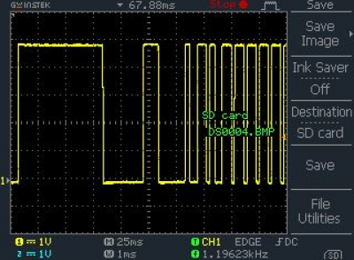

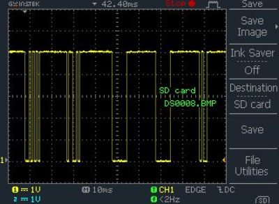

Да пусна и аз две картинки от по-непретенциозен осцилоскоп - GDS-1062A. Картинката 004 е с използуван ZOOM а 008 e без. Вижда се че при ZOOM линиите са по-дебели.Ясно се виждат и шумовете по нивата 0V и 5V
Не се оправих с картинките и затова е rar.
