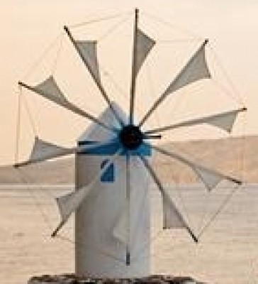

А защо не я направиш с много перки тип "капла" като ъгълът на плоскостите се регулира автоматично чрез най-обикновени пружини? Това поне лесно се изчислява и прави.
Че дори и с платна :) Тази на снимката е декоративна, де.
Milos-1.jpg [ 18.14 KiB | Прегледано 2219 пъти ]
