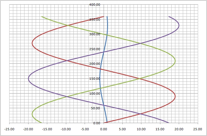

При балансирана трифазна система ток през нулата не тече, имам предвид че всеки консуматор се захранва м/у фаза и нула и е равен на другите 2 консуматора (разглеждам частен случай при фактор на мощноста = на 1), ако има някаква разлика м/у консуматорите например единият консумира 20А a другите два по 19A, през нулата ще тече 1A .
Добавям една бърза симулация с ексел как би изглеждал тока през неутралата ако е изпълнен горният случай, Ia=19A, Ib=19A, Ic=20A, по абсцисата е нанесена стойноста на тока в ампери, а по ординатата е ъгълът на тока 0-360 градуса за да може да се видят и моментните стойности , вижда се ясно как тока през неутралата е с максимална или векторна ст-ст от +/- 1А .

forest_gump написа:
И на къде смяташ че ще тече ток?
И да е неравномерно какво толкова, разликата е между заземяване и нула, имай предвид че клиента не ползва заземяване, обикновенно трифазните инсталации имат заземяване на електромера просто ще има натоварване на нулата към заземяване няколко волта а и трафопоста има много сериозно заземяване !
Няма въобще място за притеснения от неравномерна монофазна консумация. Въпрос на добро пожелание е да се разпредели консумацията ако не здраве да е!

plameniv написа:
forest_gump написа:
Това с нулата и заземяването нещо не го разбрах, варианта заземяването да играе роля на тоководеща част е само ако е "лоша" нулата и има заземяване на източника и консуматора, което не рядко явление
