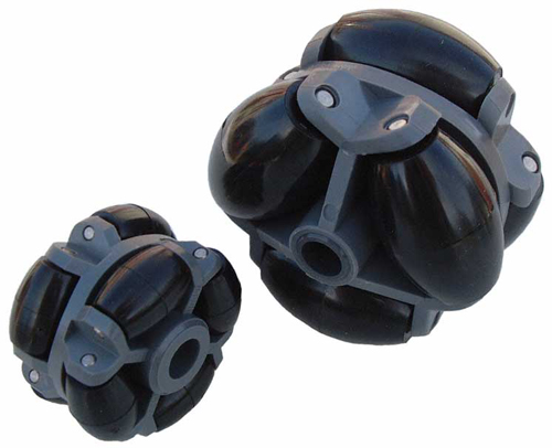

А дали няма да стане, ако използваш пулс-енкодер (ФРП), на чиято ос е закрепено колело като от снимката. (Колелото е от робот и позволява движения в 2 равнини едновременно).
Та идеята е - въртеливото движение на тръбата върти само ролчиците на колелото, а постъпателното движение върти цялото колело, а то остта на енкодера.
Решението е чисто механично и като слабо место може да се отбележат проблеми от приплъзване при слабо сцепление на ролчиците на колелото и тръбата.
Та периода на импулсите от енкодера ще е пропорционален само на линейната скорост на тръбата.
А иначе идеята на Cekins с малки модификации (ако можеш да правиш промени в механиката на машината де) може да се подкара.

Интересна идея.
Как да си доставя от тези ролки за проба?
Подобно разлагане на движенията има в механиката на класическите мишки с двете оптрончета

Доставка примерно от тук:
http://www.active-robots.com/products/motorsandwheels/robot-wheels.shtml
Да, при мишките с "търкалцето" идеята е същата :)
