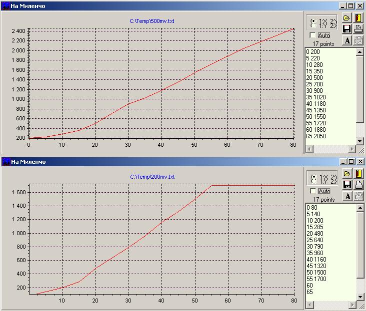

Мнения: 710
За сега спирам с магнитните датчици (спешно трябва да свърша нещо, след това ще видя как ще е с мишката)
С диференциални магнитен датчик не направих подробен анализ, защото поне средната намотка трябва да е колкото е дължината на измерваното разстояние.
Анализът на моята самоделка е на картинката - около 80-85% от ширината на намотките е достатъчно линейна.
Има две картинки, защото са на различни обхвати на осцилоскопа.
ПП По X е разстоянието в милиметри, по Y - отчетеното напрежение в миливолти.
MLine.JPG [ 98.62 KiB | Прегледано 3608 пъти ]
