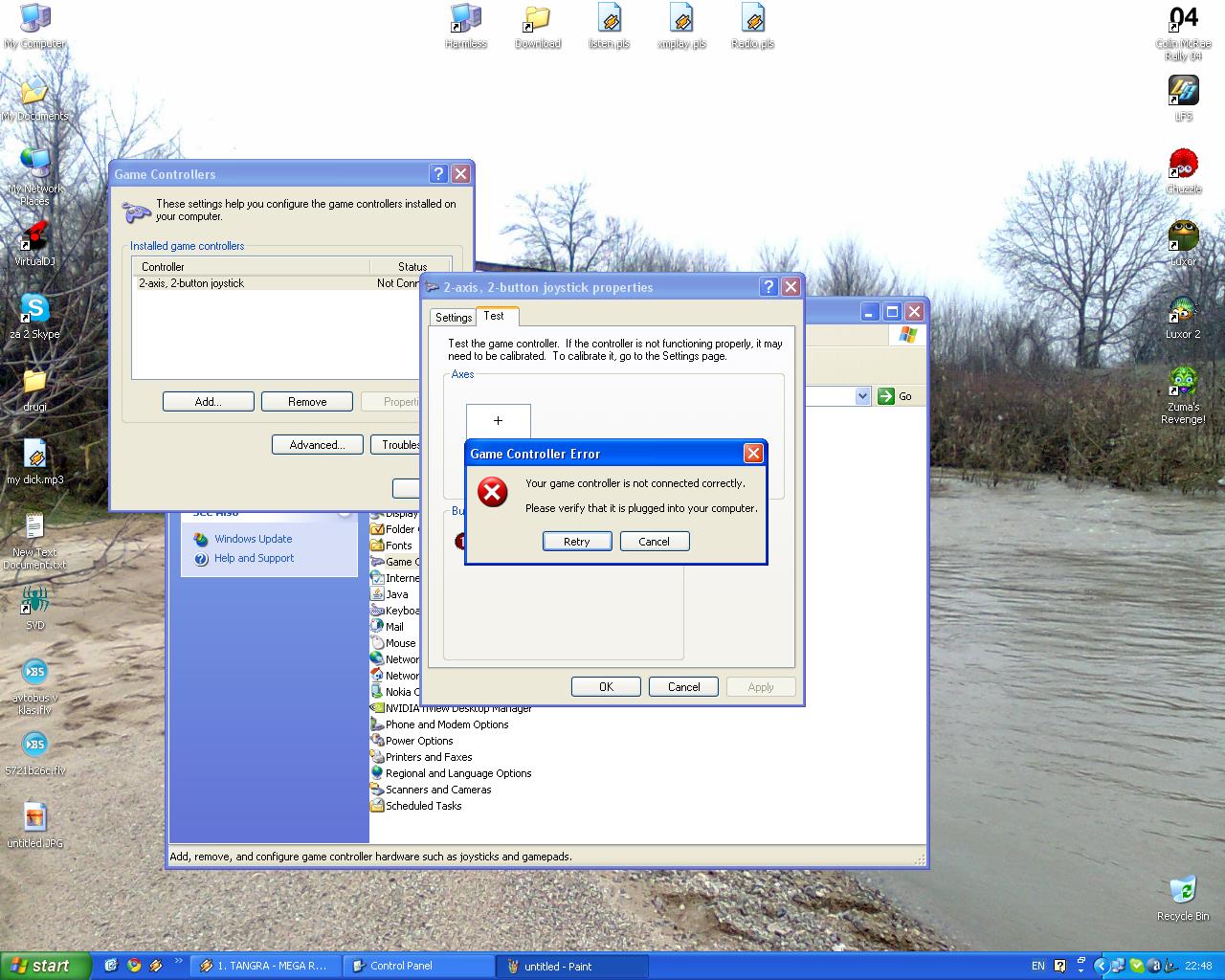

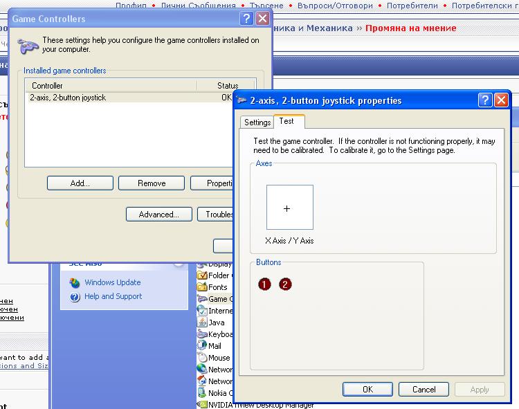

П.С. : и ето какво излезе като го свързвам както вие казвате
и така свързах го и заработи но като го врътна малко точката отива до половина и както е показано на картинката отдоло
и то взимам +5V от захранването защото самия порт ми дава +2V
горната снимка е без масата

1. Ползвай си захранването от порта. То трябва да е 5 волта, ама сигурно ти нещо не го мериш като хората.
2. Сложи си някакви резистори от двата края на потенциометрите - нещо като 4,7 кОм примерно. Тогава съвсем няма да ти ходи до краищата но няма да ти дава и грешка. След като го КАЛИБРИРАШ ще си ходи нормално по квадратчето. Калибрацията трябва да се спази изцяло. Първо трябва да направиш пълен кръг, оставяш в средата и натискаш бутон. После напред, назад - то си пише какво да правиш.
3. Има разни варианти на драйвери които могат да четат 4-тия аналогов канал като бутони - примерно при 1 волт - Б1, 2 волта Б2 и така до 4 бутона. Верно че може само един бутон да е натиснат в даден момент ама все е нещо. Тия драйвери имат "w/POV" в името си. Те също подлежат на калибрация.

Като търся из нета за GAME PORT на всякаде е показано без масата. И аз меря правилно на измервателния уред на волтове черния кабел на маса а червения на (+5V) но показва +2V.

Уреда е най-обикновен мултицет от тези дето ги има на всякаде и са по 8-10лв. Измервам от масата на порта с VCC на порта и ми показва +2V и показва грешката, а когато дам на+5V от захранването порта тръгва.
