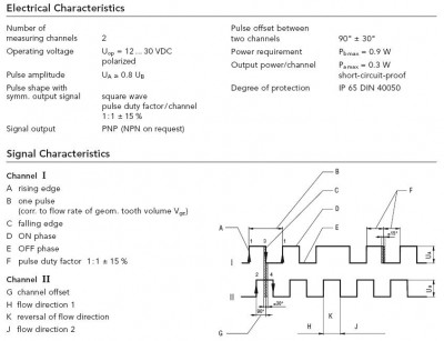

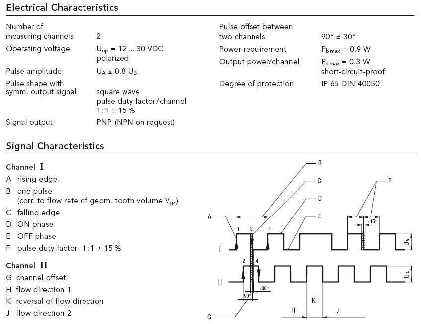

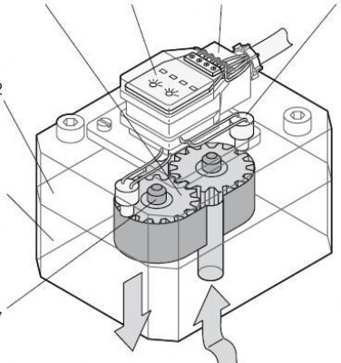

Прикачил съм две снимки на които се вижда какво представлява дебитомера.. Предполагам че датчиците са индуктивни така като го гледам,Дебитомера се исползва само в едната посока ,в момента както си работи.Зааа по ниска честота или в режим на покой ,няма проблем да направя така че да исключа действието на сигнализацията която искам да направя ,а тя да почне да работи ,самов режим на работа (автоматичен цикъл на машината) .Т.е сигнала "единичката" или "нулата" съответно повреда или исправност ще ми идва на някакъв вход на PLC-то а софтуерно ще я чета коагато тръгне автоматичния цикъл..

От схемата се вижда, че изходите са отворен колектор с пулуп откъм входа. В зависимост от дължината на жиците се подбира стойността на съпротивлението. От него зависи и стръмността на фронта. Проблемите могат да възникнат и от замърсяване на сензорите. Преди да се правят каквито и да е допълнителни фокуси, се прави задължителното "техническо обслужване" (ТО2) - пълно разглобяване, почистване, проверка на контактни елементи и връзки.
Минималната проверка, която може да се направи "онлайн", е да се пипне с две сонди на осцилоскоп на двата изхода (на входа на контролера), и да се провери формата на импулсите и дали стръмността на фронтовете им удовлетворяват нуждите на контролера.

Да, в датчика трябва да се насочат усилията за решаване на проблема. Като гледам конструкцията, нищо чудно този проблем да е типичен за дебитометрите.
Допускам, че се използват два датчика, за да се увеличи разрешващата способност 4 пъти, а не да се следи посоката. Следователно броячът няма да работи коректно, ако се откачи едната сонда.
Проблемът при тази схема на измерване е заради самите индуктивни датчици. Понеже са с малък диаметър, чувствителността им е в рамките на 1мм. Съответно и хистерезисът им е малък. Всяко малко отместване (от порядъка на 1-2 десети) - нагоре, надолу, или встрани ще изкриви сигналите. Коефициентът на запълване ще стане различен от 0,5, възможно е и дефазацията между двата сигнала да стане доста по-различна от 90 градуса. Тогава какъвто и професор да се слага да подрежда попарата, няма да помогне.
Та така. Първо - да се направи оглед на механиката - да няма отместване на датчиците, или зъбните колела да не хлопат.
Второ - възможно е някой от датчиците да е тръгнал за коша. Най- добре е да се направи проверка с осцилоскоп, като се въртят бавно на ръка колелата и да се наблюдават картинките за коефициент на запълване, дефазация и паразитни импулси около фронтовете. Ако не е наличен осцилоскоп, могат да се закачат светодиоди (през резистори, разбира се).

Пък аз си залагам г*за че датчиците са холови. Просто ще е тъпо да са други и недай Боже индуктивни - за малки скорости...
В кафе машините дето ги оправям повредата е че заради мръсотия/варовик не се въртят добре колелата.

На картинката са нарисувани 2 жици. И в двете предположения трябва да са поне 3. Освен ако минуса не е на корпус - тогава едно разхлабване на сензора ще води до накъсване на сигнала и съответно до грешки.
