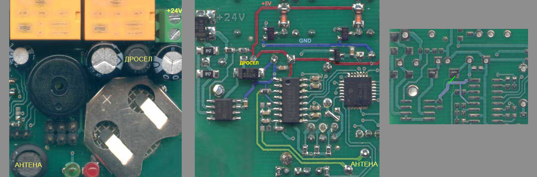

Мнение платката
За малко се връщам на TPS5410... нямам нищо против елемента, но е не е оправдано в случая да скачам на него от 1 лв на 7 лв... иначе харесвам и аз новите технологии :) А и копането не е приключило още....
Осцилоскоп имам, мултицет имам... разбирам и какво виждам на тях донякъде :)
Пак да кажа какви са симптомите и какво съм пробвал преди да напиша темата.
Програмата я написах да пуска полето на антената през някакъв интервал от време за много кратко време с цел намаляване на отделяната топлина от линейния стабилизатор при първоначалния развой на платката, освен това е елегантно решение.. ЕКО така да се каже :) 78M05 направо си стоеше студен. При поднасяне на таг в полето процесора го задържа включено постоянно и чете докато тага не се отдалечи. В този режим стабилизатора получава температурно изпичане. За корпус TO220 няма място, а се търси и възможност за работа при +24V. Консумацията е максимално 150мА към момента, но слагам повече от двоен запас като възможност за понасяне на изненади разни и също така ако се изведе антената на разстояние и/или й се вдигне мощността. Грешката ми беше, че направо изчертах платката с импулсния без да съм го пробвал в комбинация с EM4095 иначе с други устройства не е имало ядове. Опитах се да съобразя топологията, но изглежда нещо не се е получило. На снимката ще видите очертаната зона която вече не помня... но най-вероятно е трябвало да се опроводи с диагоналната писта нагоре в дясно, а не само на дясно към масата на EM4095. Дали е това проблема ще разбера понеделник или вторник.
Нещото което добре помня когато правих измерванията, че се мина време от тогава... е, че ако изключа EM4095 от захранването линията на +5V ставаше точно както е по документацията с допустимите пулсации... абе права линия си беше...... включи ли се обаче EM4095 се назъбваше доста, но процесора никви грижи нямаше. Това назъбване съответно влиза и във входните вериги на EM4095 и той решава, че има таг в полето и бълва на изхода безсмислени поредици. Мислих дали пусковия ток на EM4095 не му разказва играта нещо... дросела на импулсното го сменях с какво ли не, но не помня стойности.. мисля че максимум до х2 от тази на чертежа. Променях честота на осцилатора с С2... имаше някакви вариации на назъбването, но неможеше да се намали достатъчно... Кондензаторите увеличавах... Филтров кондензатор само за EM4095 максимално близо. Втора L-C група след импулсния. Това всичкото върху платката която виждате. Сменях импулсния чип, сменях EM4095. За качеството на дросела и кондензаторите - от Комет.
Нещо се омазват 34063 и ЕМ4095 като са заедно. Ще сложа и осцилограми да видите за какво иде реч като остане време. Ако се бодне от някъде +5V външно... да кажем през някой 7805 всичко върви на 100% но не съм пробвал с отдалечен 34063 което ще е интересното всъщност. Някой каза, че е пробвал точно това и нямало проблеми.
Така, че нещата се свеждат до две неща
- топология
- взаимна индукция (под въпрос обаче)
..... не съм тествал да отдалеча антената - ще се пробва задължително тия дни.
Ламаринени екрани за сега няма да слагам въпреки, че звучи много Hi-Fi :))) Маската на батерията беше с идея да осигури поглъщане на силовите линии между двата дросела въпреки, че на мрежа почти нищо няма да обере, а там имам пропуск.. тоест програмата за пистите понякога прави сама оптимизации и това ми се изплъзна, че е "оптимизирала" замасяването на мрежата и тя "виси" в момента.

Ау пич с такава платка.... нищо добро не те чака.

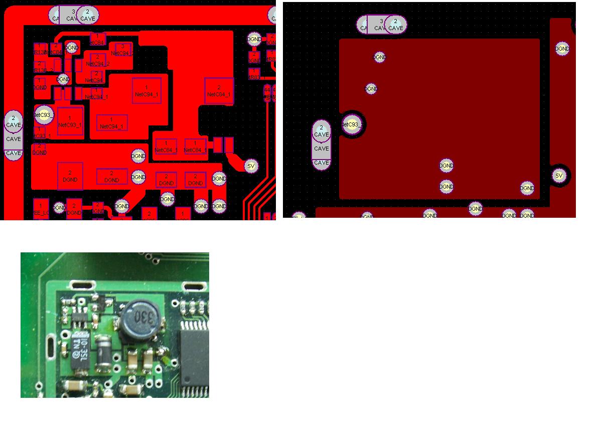

Ето ти една платка на DC/DC конвертор която без да претендира за върха на дизайна, може да ти даде идея на какво трябва да прилича картинката. Забележи че аз съм правил конвертор за консумация от порядъка само на 50мА, а топологично твойте писти изглеждат като дълги косми сравнени с мойте.
Всъщност в дейта шита на 34063 (поне този който аз гледам) има примерна топология на платката. Твойта ще ме прощаваш, ама хич не мяза на нещо подобно. Хората не са направили случайно тези големи черни петна служещи за писти.
Тази тополигия която ти си нарисувал, ще звъни като еленчетата на дядо Коледа. Това съчетано с всички други потенциални проблеми изброени от колегите....
Абе правенето на един DC/DC конвертор не е проста работа. Но с повече опити - става.

Тъйй ...
Виждат ми се дългички проводниците към антената. Ако ти е възможно да разместиш нещо, за да се скъсят, ще е добре. Освен това тъничкия проводник (оцветил си го в синьо), дето минава под единия резистор на антената, там е възможно според мен да става взаимоиндукция, особено ако това е информационен пин на чипа (не ги знам, не съм чел даташита).
Мисля си, че ако просто завъртиш четеца против часовника, гледано отгоре му, малко ще се наредят нещата. Освен това импулсния да го отдалечиш от четеца, щото да си влияят по-малко.
Ако ти е възможно, групирай елементите от импулсното захранване на едно място и останалите на друго - така общо взето взаимното влияние ще се намали.
И още нещо - ако правилно съм забелязал, релетата ти се захранват също от 5-те волта (може и да се бъркам, не виждам цялата платка на снимката). Отдели си ги от захранващата шина на процесора, за да не се получават самоволни рестартирания.

Платката не е добре направена, това се вижда ясно. Основно проблемът е с "мижавата" маса и липсата на блокиращи кондензатори непосредствено до захранващите пинове. Липсата на втори слой маса се отразява върху топологията. Нещо не се вижда липсващият керамичен кондензатор в захранването на 34063. Без него очаквай размандахерцване по каквито си иска херци. Това вече е бъг не само на опроводяването, ами и на отаковането. Прилича на отговор на твоето "защо ...".
А проводниците за антенката може и да са дълги, не е проблем. И без това антената е една доста голяма индуктивност, ако 0.5% от нея е от печатни проводници, едва ли ще пречи.

Мда, цялата работа е в дизайна на платката, и като цяло не са спазени никакви правила. Масите са тънки, захранванията също, импулнсото е опроводено доста хвърчащо, сега не казвам да е като при Цецо, мен ми се струва чемалко се е престарал с полигоните за 50 мА, но пък то в повече никога не е излишно, но пък при теб са си направо смешни тия писти. Проблемите са много, имаш със сигурност смущения от промяна нивото на масата, тоя чип си гълта ток. Със сигурност имаш индуктвно прехвърляне м-у пистите, със сигурност имаш и смущения във захранването, а още по сигурно е че антената лови импулсното.
Колегите вече го казаха но все пак :
1. Оправи си опроводяването на импулсното, платката на Цецо е добър пример как е желателно да стане
2. Коригираи си компонентите, с тоя дросел си за никъде, както и да я проектираш с него все ще имаш проблеми си мисля, сложи някой екраниран.
3. Оправи си масата, трябва да имаш сериоза маса
4. Раздалечи импулсното и 4095, аз бих мушнал процесора помежду им, хубави дебели захранващи писти, задължително читави и няколко кондензатора около 4094, виж app.note по въпроса, въпреки че там не е най-доброто решение според мен
Явно мястото ти е малко, но нямаш голям избор, може би с цялостна преподредба може и да стаен на това място.
относно антената, антената е същия дросел като този за захранването, като гледам са на 2 см един от друг, така че индуктивната връзка м-у тях е достатъчно силна да светнеш светодиод си мисля аз :)
