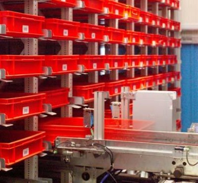

ето я и основната идея но в нормален вариант,от мен не се иска чак такава простотия а нещо по простичко
3slide_1.jpg [ 30.1 KiB | Прегледано 1794 пъти ]

marian2784 написа:
Ей на това ако му събереш механиката ..... обещавам да ти напиша целия софтуер за него :)))

абе аз не искам чак това,
времето на всеки е ценно.а и все пак трябва и аз да науча нещо не някой да ми драсне кода то тва не е целта
ако така изглежда отстрани извинявам се просто това е нещо ново за мен и не знам от къде да почна чета тука на млад конструкто първата част за пик ама нещо много обща и заводска ми звучи.а и тоя 16f84 дето разглеждат ако съм разбрал правилно не ми върши абсолютно работа
някой ако има втората част ще е по-добре май
това което съм замислил е:
от 4х4 клавиатура да се вкарват последователно номера на реда и колконата
после контролера да брои импулсите от всяка клетка преминавайки покрай нея(прословутите вече оптодвойки)
като стигне или включва третия мотор в едната или в другата посока с един извод за захващащият механизъм
горе долу това е
двигателите са 3 фазни през контактори
това е май което ми трябва знам ли вече
