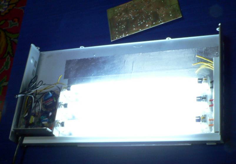

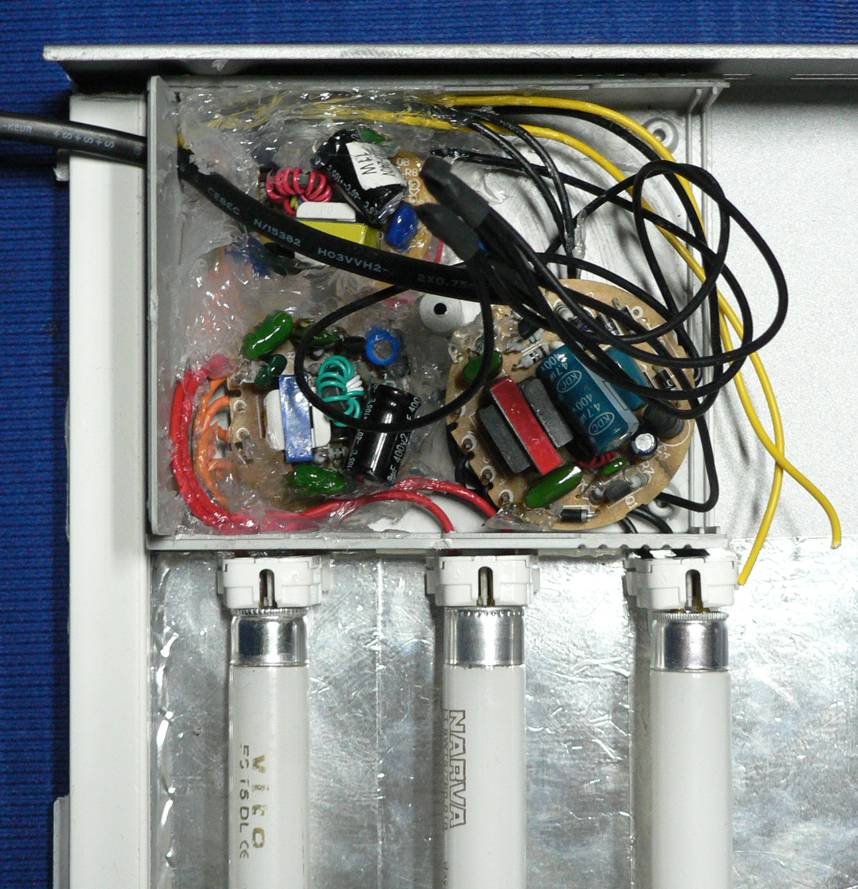

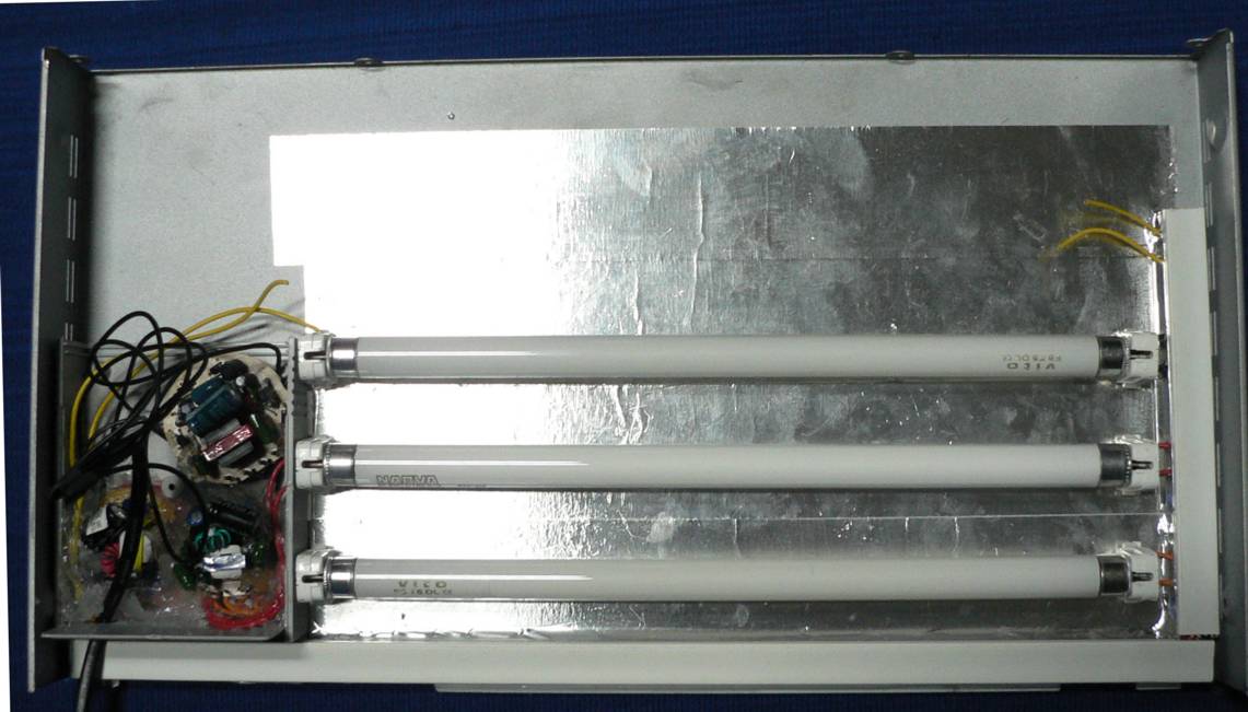

Мнения: 2017
Местоположение: Котел
Ето ми я лампата в незавършен вид -
l2.jpg [ 121.84 KiB | Прегледано 1751 пъти ]
l3.jpg [ 82.94 KiB | Прегледано 1761 пъти ]
l4.jpg [ 32.16 KiB | Прегледано 1755 пъти ]
