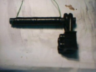

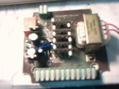

Разбутвам стара тема, ама понеже направих такова чудо и да кажа, ако някой реши да прави. Та :
Използвам варианта с токов трансформатор, но понеже и на мен ми се видяха скъпи (а и имам 5 групи с по 5-6 нагреватела) та направих следното : от стари радио-касетофони изкормих феритните антени; на около 10 см ферит правя една намотка с рекордоман (8кв.мм плътна меден кабел) и останалото навих с меден проводник от UTP (около 8 см. - не съм броил намотките все още) както си е с изолацията. Това е по токовия трансформатор - на 25-30 ампера ми излизат 40-50 миливолта - което си е прилично напрежение.
Електрониката : с едно биполярно трафче и 7906 + 7806 - биполярно захранване - храня един LM358 биполярно естествено. Единия ОУ като усилвател на входните 40-50 миливолта - 100 пъти усилване. От неговия изход на един грец - минуса на греца към маса, плюса към втория ОУ, като има кондензатор и съпротивление между плюс и минус (1 мф и 200 ком) кондензатора такъв щото исках сичко да е SMD. На тестовата платка го правих с 33 мф и 8 ком и се държи сякаш малко по добре ама и с малки кондензатор става. На другия вход на ОУ през един потенциометър (делител на напрежение) подавам напрежение за сравнение - в случая втория ОУ го действам като компаратор - на неговия изход излиза + или - 6 волта в зависимост от входните стойности и два светодиода на единия плюса към маса на другия минуса и към другите два края изхода на ОУ. Така фактически свети или единия (примерно зелен когато изправеното напрежение от първия ОУ е по голямо от това за сравнение) или другия (в моя случай червен:)). Другата част съм си направил едно закъснение с един 555 от около секунда (имам свободни контакти на контакторите) с цел поне секунда да изчака докато пусне сигнала нататък към реле което да задейства сигнализация. В смисъл след като включи терморегулатора, залепва контактора и той подава сигнал че вече може да се сигнализира ако има нередност. Когато нагревателите не работят то си дава че не работят ама няма смисъл да се сигнализира тъй като няма как да се мерят докато не работят.
При мен случая е такъв че ако изгори някой нагревател или падне цяла група машината трябва да се спре - а после вече с ампер клещите си намирам изгорелия нагревател.
Цялата електроника за един канал на платка 2х2 см - всичко СМД и залепени към нещо като дъно на което си е захранването и релето.
Захранването го направих на 6 волта щото такава двойка имаше на близкия магазин (78 и 79 - ка) а не си заслужаваше да поръчвам и да чакам други. То може и с други напрежения да се направи, даже на 12 волта ще е с по-голям обхват а и може да се вдигне множителя на първия ОУ за по-малки токове. Мен специално на +/-6 волта ме устройва.
Преди да направя това със ферита пробвах и само да навия жица около захранващия кабел ама дава много ниско напрежение - 8 миливолта при 25 ампера а и като сложиш термо ЕДН-то от връзките по кабелите става луда работа. Ако се направи със затворен ферит ще е още по-добре ама нямам а пък с пръчката пак става.
В лабораторията нямам големи консуматори и си правих първичните тестове на един котлон 500 вата - реагира си безпроблемно. На големите токове пък съвсем няма проблем.
