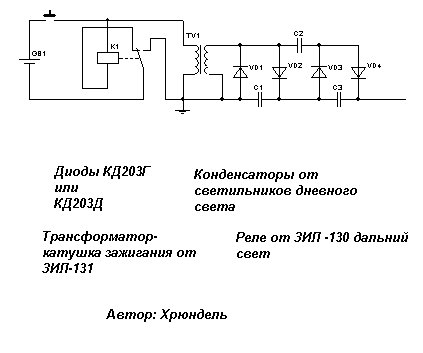

И защо трансформатор :?: Ето ти нещо съвсем просто.Не съм го правил и не знам дали работи но ако някой иска да пробва.Забърсах го от един Руски сайт но нещо не ми хваща окото :D

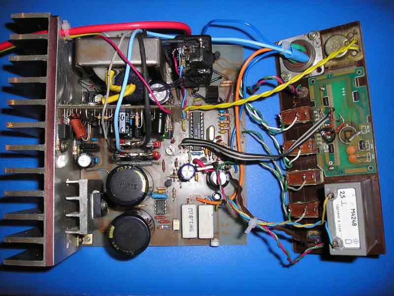

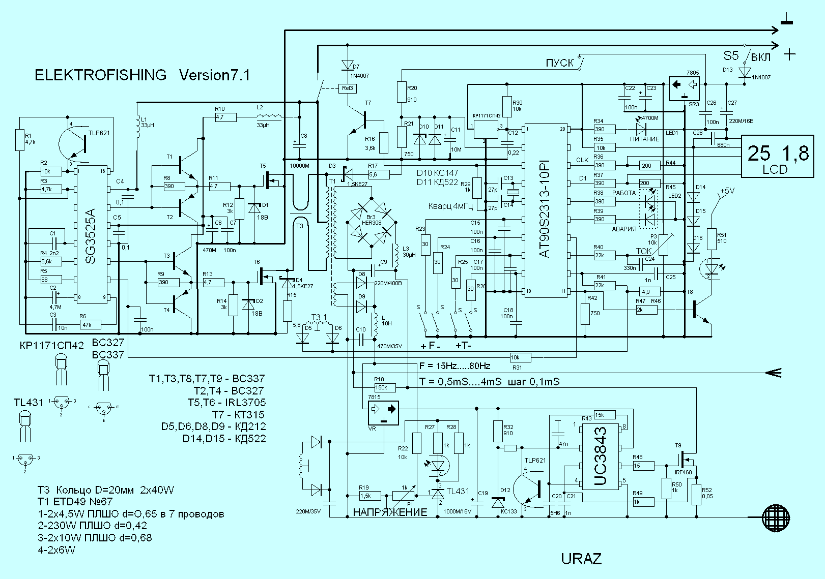

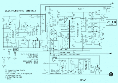

Здравейте,
От доста време се занимавам с такива устройства и да ви кажа от начало си мислех ,че е елементарно и ще стане от раз .Обаче не е така .Задължително е устройството да има защита по ток иначе при вода с малко съпротивление импулсното изгаря.Най-добре е вторичното напрежение да се регулира .Правил съм доста схеми но никоя не е надеждна на 100%.Руснаците правят с микропроцесори но не дават програмата за процесора дори и за пари 8O .Ето една схема на такава въдица ако някой се навие да напише програма за процесора ще е супер (готов съм да платя)[/img]
p421071.jpg [ 70.18 KiB | Прегледано 4660 пъти ]
v71k.gif [ 51.26 KiB | Прегледано 4748 пъти ]
Нед Мар 04, 2007 4:16 pm
Мнения: 1718
Мнение Hehe
uraz написа:
Здравейте,
По нагоре дето съм пуснал схемата по назад в темите е заимствана от тази , принципно тази е много натрюфена и ще консумира повече за целта за което се изисква да работи .
Контролера просто е излишен , с него се правят импулсите , които могат и от една елементрана логика може да станат, дори със същия вид и няма да забива като процесора и да му мислиш и захранване че и галванично да е разделен :D
Да така е за защитата по ток трябва си ,но с тази SG3525 няма как да стане , единствено с TL494 можеш защото там имаш повече входове, принципно не толкова заради различната киселинност на водата а най вече когато опреш 2та електрода в дъното тогава става аварията , аз поне така изгорих един комплект транзистори :?
