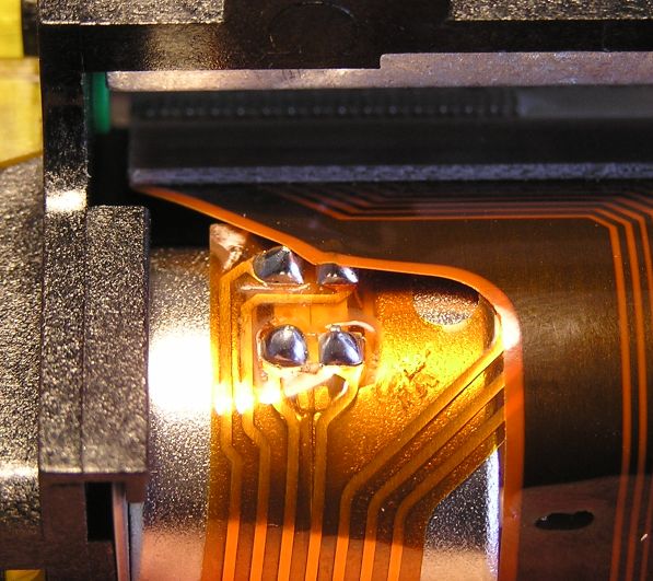

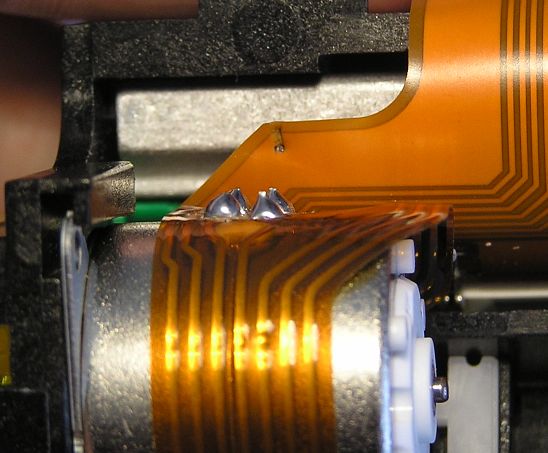

Пробвах с някъв червеникакво-кафяв силикон за гарнитури (300 градуса). Хваща здраво. Само че не е достатъчно як... Нанасянето е малък ужас...
Пробвахме с Poxypol прозрачен. Добре се нанася, оформя се. Добре хваща, здрав е, но като се загрее над 50-60 градуса се размеква и докъде ще стигне по-нагоре - не знам...
Ето всъщност за какво става дума
sn1.jpg [ 57.03 KiB | Прегледано 2403 пъти ]
sn2.jpg [ 87.46 KiB | Прегледано 2390 пъти ]
Пон Юли 03, 2006 2:07 pm

Това което го виждам на снимките е точно за тез двойнолепящите лепенки дето ги ползват за закрепване на телефонни и LAN розетки по стените... не се мъчи със силикони и други мазила. На доста места съм виждал такива проблеми решени с парченце от тез лепенки..
Пон Юли 03, 2006 4:02 pm
Мнения: 3538
Двигателчето загрява доста. Не знам дали лепенка е удачно...
Пон Юли 03, 2006 5:08 pm
Мнения: 1301
Ако лентовия седи както е на втората снимка той ще си държи лепенката... Дори и да загрява двигателя едва ли ще помръдне от мястото си... Нищо не ти коства да пробваш на една бройка... Но все си мисля, че няма да имаш грижи

Бах мааму. Ще стана специалист по епоксидни смоли...
Рових из сайта на Loctite. Май най-подходящо решение е Loctite Hysol 9492 A&B - двукомпонентна високотемпературна епоксидна смола (до 180 градуса, на практика има една и съща здравина до 100 градуса - поне според даташита).
"Технотрейд" твърдят че са дистрибутор на Loctite ... (http://www.technotrade-bg.com)
Вто Юли 04, 2006 11:03 am
Мнения: 609
повечето смоли които съм виждал, при загряване омекват и наистина не са сигурни в това положение.
идва ми идея, както колегите, за двойно лепящите лепенки за розетки, само че да ползваш варианта с две лепенки, между които има по твърда лента и така дори да пробие лепенката от страната на спойките, ще трие в твърдата междинна лента а не в лентовия кабел, но все пак ще има свързаност и от двете страни.
Вто Юли 04, 2006 2:27 pm
Мнения: 3538
Тъй е, омекват. Поксипол-а и той омекна.
Тоя локтайт точно това му е предимството - че не омеква поне до 100 градуса...
Само че нямаха такъв и си купихме 9496. До 150 градуса и втвърдява 8 часа 8O . Термопроводим. След като се забърка може да се бачка 2 часа с него...
Ще правим тестове утре и ще видим....

Тъй, направихме тестове. Перфектно се получава. Смолата е твърда и се оказа че няма особен проблем. Много добре се оформя. Недостатък - приготвянето изисква някои умения, много цапано става докато се приготви. А като се приготви, трябва да се употреби. Освен това се чака цял ден докато втвърди достатъчно... Значително по-добре се държи при нагряване. На практика не се размеква докъм 60 градуса.
Извод - няма да стане със смола - не е технологично. Ще търсим лепенки...
ЕДИТ: пробвахме с обикновена двойнолепяща лепенка (дебелина към 1,5мм) дето закрепват разни закачалки и други простотии с тях - лепилото се размаза като го нагряхме до 60 градуса...
Гледам 3М имат разни интересни нещица откъм лепенки (130 - 200 градуса 8O , стъклотекстил, издръжлив на драскане, имат и промазан с тефлон и какво ли не още...) - някви идеи?
