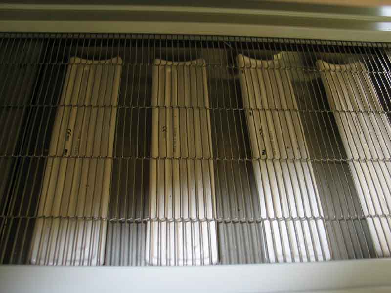

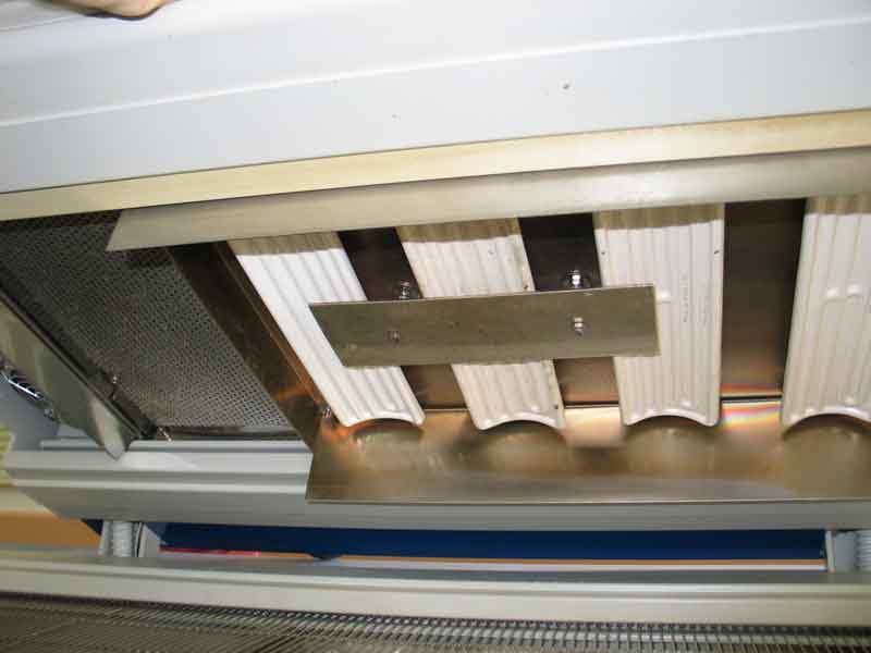

Nikola Kirov написа:
Ами супер ще е да погледна дали не мога да сътворя нещо подобно.
мен ако питаш е безмислено начинание

rumen написа:
Само че нямам матрици за правене на сфери за такива големи чипове. И ако ми се наложи да пехвърлям такъв няма как.
За тия дето се срвщат по GSM-ите продават ама за такива големи не съм виждал някъде.
Можеш да си поръчаш матрици хората занимаващи се с печат ще ти изработят надупкан метал.
Това Х410 колко струва някой проверявал ли е?
Ако си мислиш че не сме го правили :)
Не стават от обикновенна ламарина. Изгъва се и се деформира. Явно са от по специална сплав.
Заек.
Мерси за снимките.Очаквах че са нещо по специално да са тия нагреватели. Така като гледам по добър вариант от тия е да ползвам нагреватели в стъклени тръбички. Ще стане с по малка инерционност.
А температурата къде и как я мерят имаш ли идея? Ако и този въпрос си изясня може да започна да работя по това.
Не е без смисъл занятието. Не мога да си купя заводска засега а трябва да се работи с нещо.
