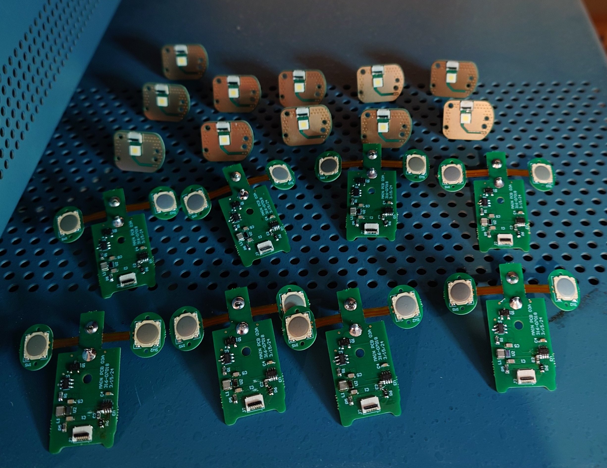

Ами зависи от платката. Ако е малка платка rigid flex е опция, ценово няма особенна разлика с FPC конектор и кабел, особенно ако имаш два конектора, но за по-голяма платка защпочва да става много скъпо. В други случаи просто няма много опции, примерно те това платле .. леда е на кабелче, но за бутоните става твърде проблемно заради мястото. Можеше и на леда кабелчето да е част от флекса и щеше да се спести кабелче и конектор .. оставил съм го за следваща версия евентуално. В случая няма как и леда да е на същия стекъп защото там ми трябва висока термопроводимост и ще оскъпи и без това скъпия риджит флекс.
LED tactical 1.jpg [ 592.17 KiB | Прегледано 929 пъти ]
