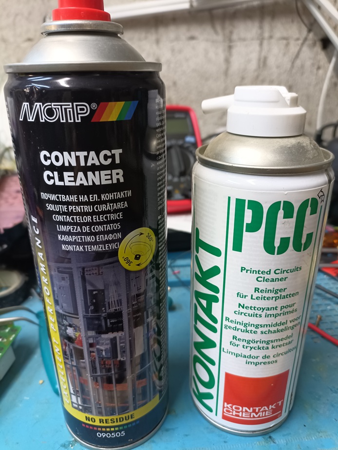

Мнения: 8413
Мнение Re: Флюс
ШОКИРАЩО но тия 2 спрея са абсолютно едно и също нещо. :)

Реконструктор написа:
Ааа, открил си разновидностите на "брейк клинъра". Браво, похвално.
Имам лоша новина за теб. Брейк клинърите почти нямат съставки подходящи за почистване на флюс. Те са направен за обезмасляване.
А ме учуди с контактния спрей, щото повечето от тях пък съдържат някаква мъзга подобна на газ (WD40) и си представих на какво прилича платката след "измиване" с такова.
Относно ацетона. По моята класация ацетон / кореселин / спирт като ефективност на измиване води ацетона. След това е кореселина.
Кореселинът мие по-добре запекли флюсове - там където е градена зидария с поялника. :D
И двете са агресивни и разтварят какво ли не. Затова са подходящи за употреба само в зоната на спояване, а не по компонентите.
