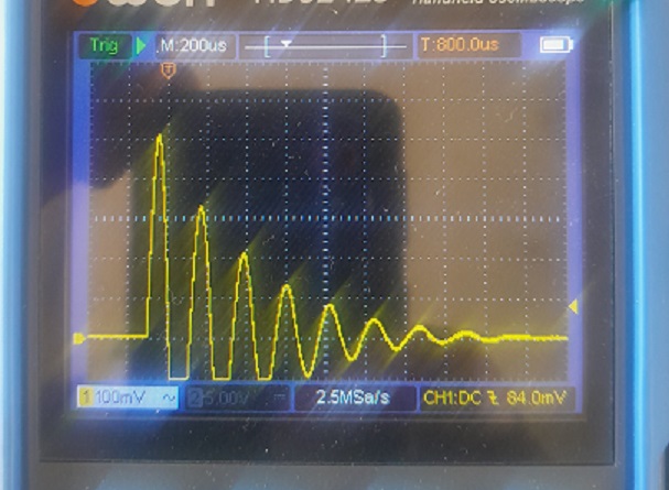

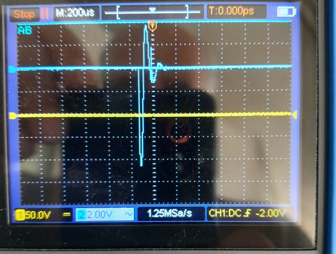

Ами защо да няма плато, това зависи единствено от скоростта на нарастване. Иначе по картинката е трудно да преценя какво точно показваш, това 125 MSa или 1.25 Msa са ?

Да - възможно е да има оформено напреженово плато макар и падащо, заради разряда на кондензатора. Зависи от конкретиката на схемата - захранващ източник, кондензатор, токоограничаващ резистор, индуктивност, включително и на проводниците. Подозирам, че ще има такива. В този тип схеми обикновено е важно не напрежението, а тока. Със сигурност върху формата на тока ще има влияние трептящия кръг - индуктивност, капацитет и съпротивлението.
Има програми за анализ, наличен е вече и Умчо, макар и да лъже често най-безцеремонно. Могат да се пуснат предварително варианти на схемата на компютъра и да се направи преценка на различни варианти.
Съжалявам за забавянето на втората снимка. Битовизми разни - трябваше да обера доматите. Качеството на снимките не е добро. Правил съм ги за лична употреба, за да си спомням, когато се наложи горе-долу, къде се намирам.

Да правилно съм видял семпъл рейта. Имай в предвид, че тия снимки може да са малко подвеждащи за това което реално се лсучва. Втората изглежда "логична" но това е възстановка на база малко точки, не мога да се ориентирам какъв скоп е това.Това 200 uS на деление ли са ? На първата специално, тия 1.25 MSa/s малко ми се видят, но е трудно да се прецени само на база снимка. 10 uH не е кой зане каква индуктивност, с добро желание всичко може да се докара, ама то по важно е какво всъщност се цели, така и не разбрах ток ли се гони или какво :)

Да, липсва информация, но на мене и жегите ми влияят, пък и може и друго да е вече.
В разискваната схема трябва да има токоограничаващ резистор 4-5 ома, ако самият товар няма омическо съпротивления. Това променя драстично постановката спрямо случая, който съм илюстрирал. Картинките, които съм приложил, не са адекватни спрямо конкретната задача, за което се извинявам.
Задачата е тривиална. Фронтовете трябва да са няколко микросекунди; зависят и от самия транзистор. Опция може да бъде изкуствено влошаване на фронтовете, ако има някакви вторични ефекти, но транзисторът трябва да може да понесе по-голямата импулсна мощност. Пробивното напражение на транзистора трябва да е поне два пъти по-голямо от захранващото напрежение. Естествено необходим е защитен (защитни) диоди, евентуално и снубер.
Относно формирането на импулса може да има някави съображения да не може да се генерира директно от процесор. Например това може да е защита на самия товар при увисване на процесора, при начално включване или други причини. В такива случаи трябва да се ползва схемотехника от миналия век - чакащ мултивибратор, или такъв реализиран с логически елементи. Разбира се, човек не трябва да го е гнус, за да използва такава допотопна техника.
