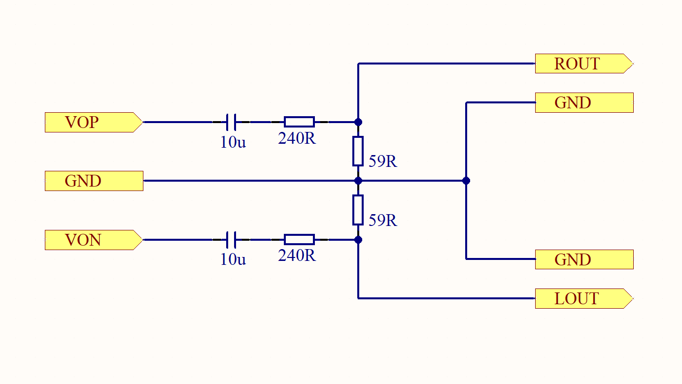

Така добре ли ще е?
Screenshot 2025-05-05 190614.png [ 29.44 KiB | Прегледано 3387 пъти ]

Предполагам, че Ицо трябва да ти отговори, но е електрически правилно. Само не знам, дали ти трябва делител в този случай, след като имаш сериен резистор след кондензатора, той ще ограничи мощността.

СПАМ: (от дивана), с тая схема слушателя ще го боли главата. Ще му се завива свят. Както и на кондензаторите освен на слушателя.
