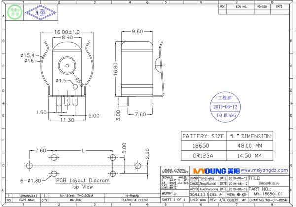

Мнения: 1103
Мнение Re: пластинки (холдер) за батерия А23
Това с правилния флюс е малко в зоната на здрача - агресивните флюсове трудно можеш да измиеш. Имал съм случаи които след години работа разяждат всичко наоколо въпреки че миенето е точно по предписание в миялна с правилния препарат. Затова съмнителната хватка (особено при мен където са агресивни условия) не искам да я прилагам.
Поръчал съм едни пластини от китайците - да видя какво ще дойде
И още един резервен вариант за мен - оказа се че пластинките от куплунг PHU (от комет) с малко обработка стават
Тези които прикачвам са китайски - цената няма да ти хареса - с доставка може би около 0,7 лв на брой, може и повече но вероятно ще ти свършат работа
