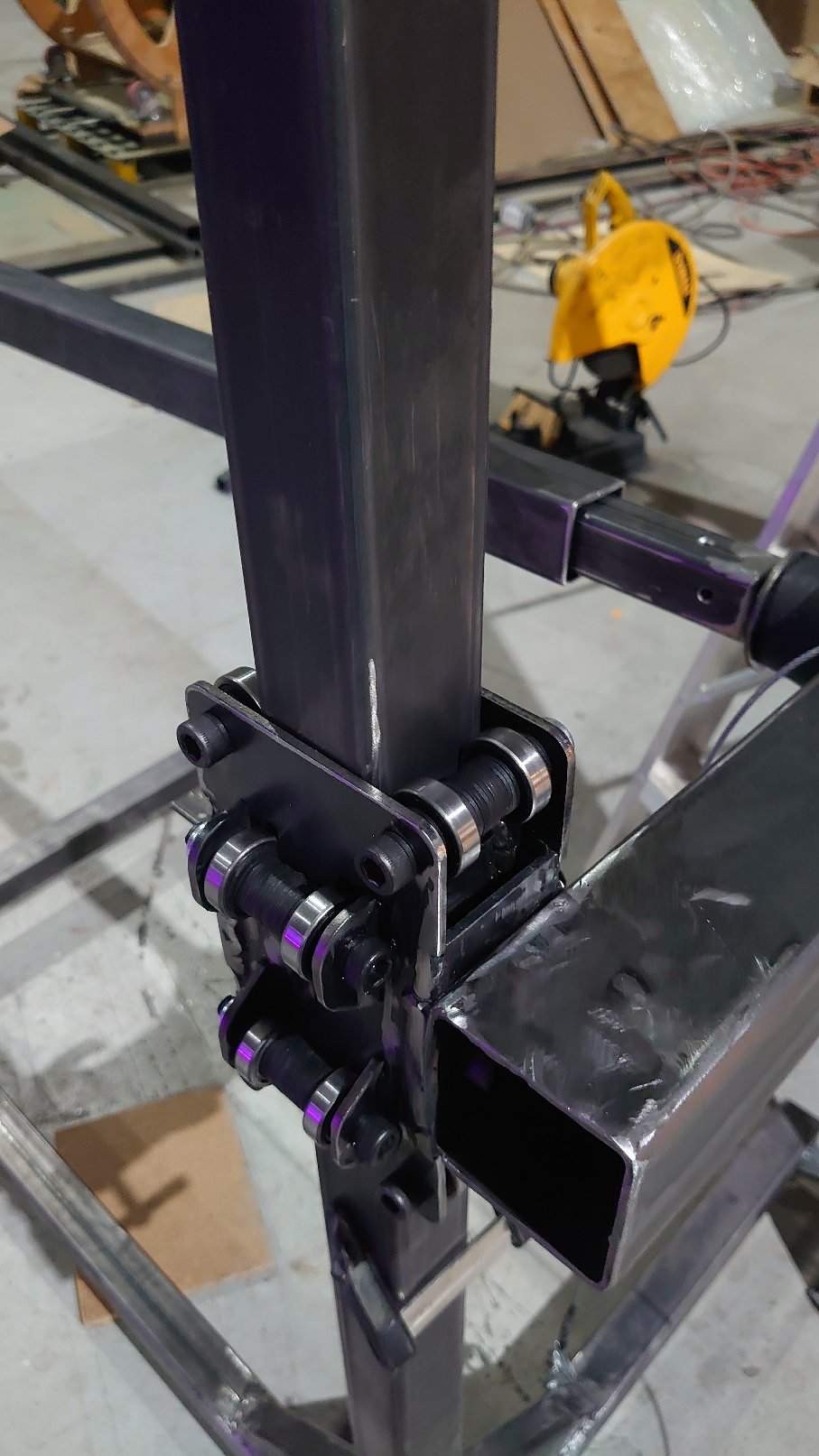

И двете са така, монтирам асембли не е просто да се вдигне, но не гоня височина до мм. Детайла има панти, пантите трябва да отидат на местата си и да се заболтят, самите те са подвижни, отделно имам ротация на грабера който го държи, съответно 1-2-3-5 мм във височина могат да се компенсират от завъртане на детайла и пантите. Въпросът е да не мърда, и да не иска двама човека. Те двама човека така или иначе не вършат нищо освен да си пречат, аз си я монтирам сам без никакви проблеми, но явно не всички са силни и сръчни като мен :D.

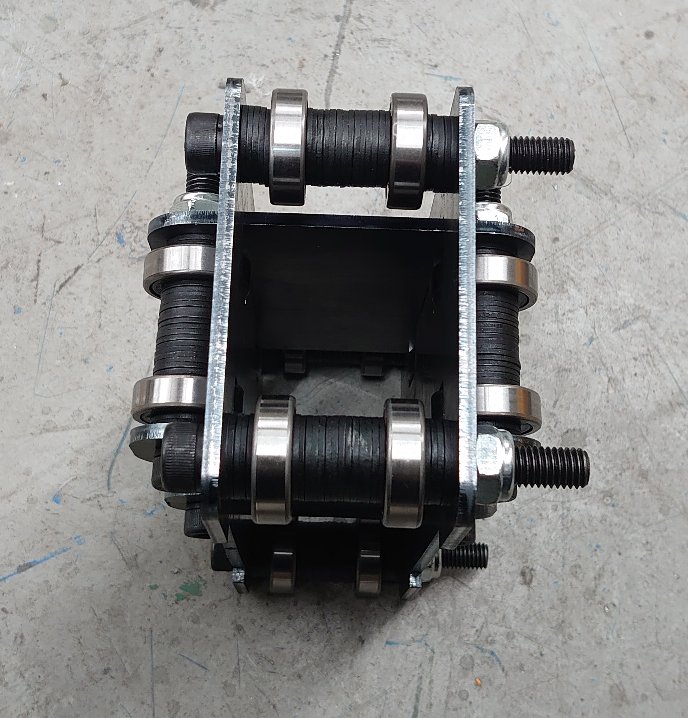

Те на какво се получи, работи, луфта е точно толкова колкото знаех че ще е, ама до де им пусна нови фалове те ги бяха отрязали. Измерих снощи профила и се оказа, че не е 51 мм а варира от 50.5-50.8 реших че с 5 десети няма да се свърши светът, 0.2 градуса в едната посока и 0.3 в другата. Ще видя дали могат да нанесат прахово полиамид на колоната, нормалната боя едва ли ще изкара повече от седмица с тия лагери.
Доволен съм, това е кораво на куче, няма нужда от заварки, но ще се наложат, че трябва да монтирам някаква планка на която да закача рамото с оста, чак не ми се иска да го заварявам :)
Dsc_0035.jpg [ 105.74 KiB | Прегледано 2155 пъти ]
Dsc_0031.jpg [ 219.76 KiB | Прегледано 2155 пъти ]

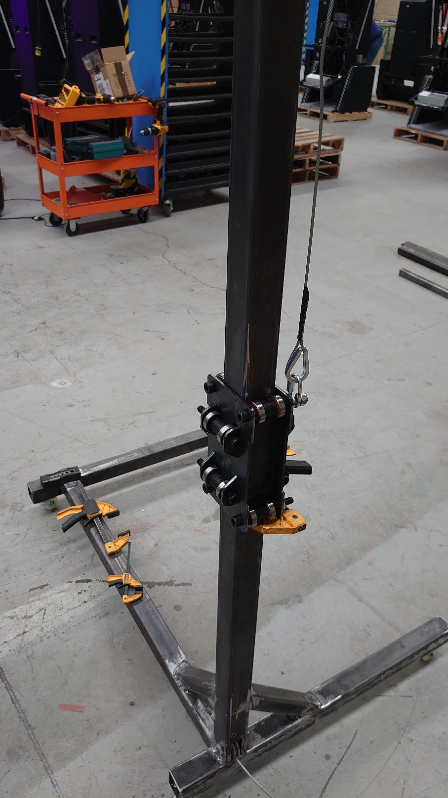

Е голямо изкушение беше пак да заваря и рамото но го заболтих.
Все още грапера не е завършен та не мога да го натоваря, но с тия железа другото нямаше начин да го мръдна дърпайки въжето, това си се движи много добре, лебедката няма да го усети. Това както и се очакваше си слиза само съвсем плавно, само дето разкостих лебедката и пратих барабана да го преправят ... изгубих един ден заради тая глупост с плъзгането но както са казали хортаа, който няма глава има крака, в случая ръце :)
Dsc_0038 (1).jpg [ 178.24 KiB | Прегледано 2147 пъти ]

Аз ще ти предложа една пасивна спирачка - два диска (може би с шпонков канал да фиксирани към двете страни) нещо като шайби и да се притискат една към друга. От едната страна на единия му слагаш една яка пружина - според зависи какво усилие допълнително ще иска да се върти ръчно и да е достатъчно да удържи дисбаланса в детайла. Даже може от задната страна на оста да си измислиш нещо с което да регулираш натега на пружината. Не го обясних много точно ама предполагам ме разбра какво мисля :) На снимката гледам има къде да го направиш - там където ти лагерува тази ос. Ама ще трябва да го преработваш пак.
Едит : даже по хитра идея ми дойде в последствие - там където ти лагерува оста, слагаш една по голяма шайба. На самата ос първо нарязваш малко резба, една гайка, след гайката пружината и след пружината шайба с канал или зъб с който да седи фиксирана по завъртане към оста. Фактически тези две "шайби" ти го играя фрикционния съединител с регулируем натег. Бих ти го нарисувал в солид ама нещо нямам муза в момента.
