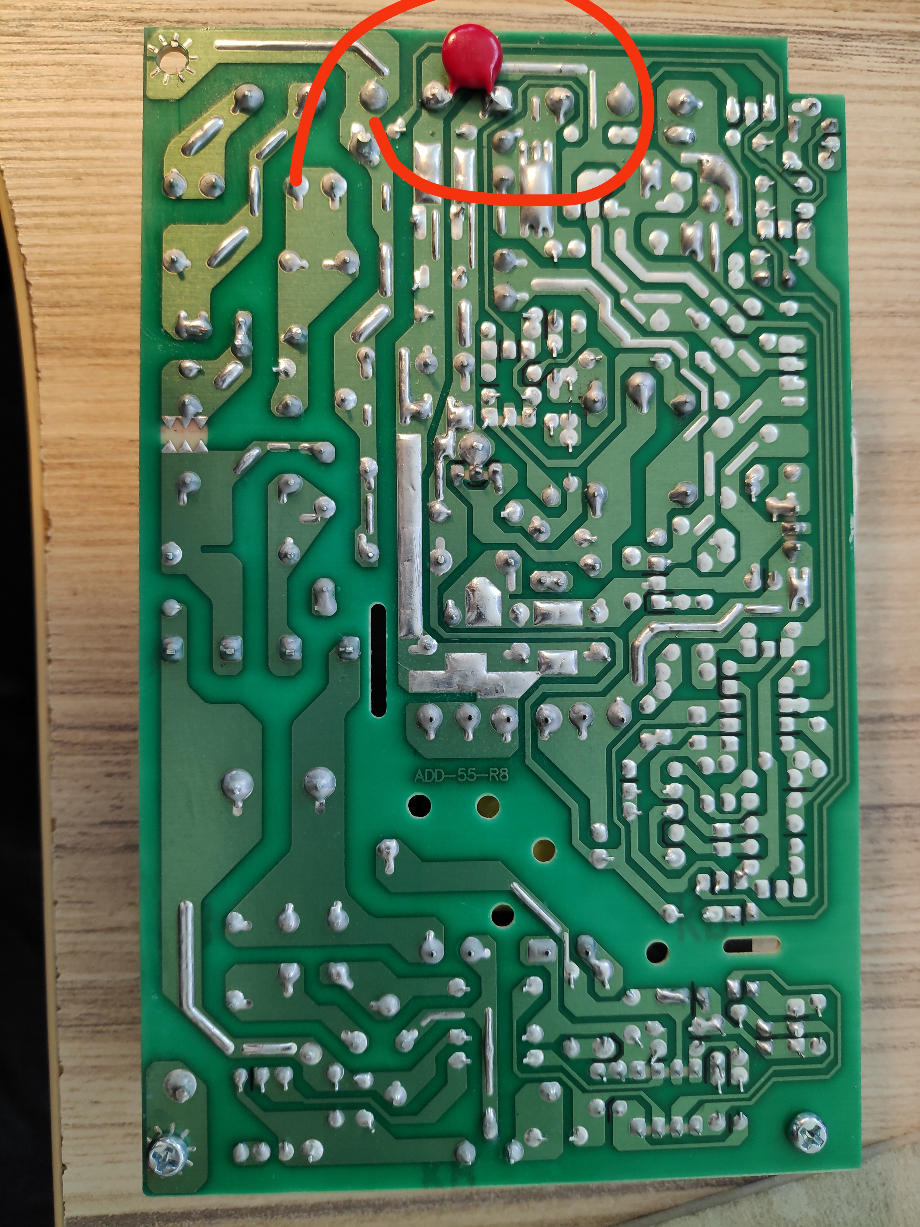

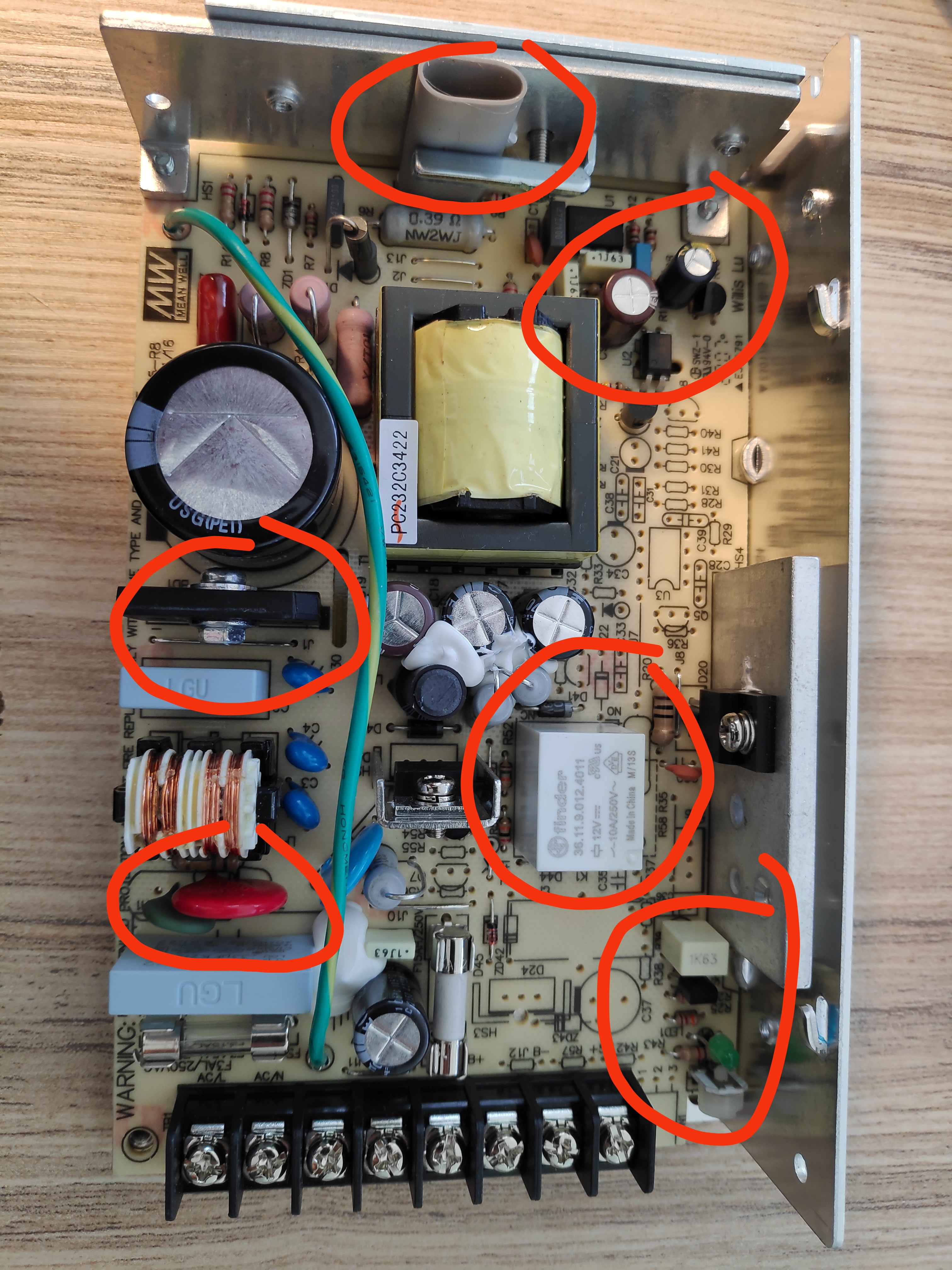

Сега се сетих че и кондензатора на рц веригата паралелно на изправителния диод често заминава и понякога и резистора го отнася. Има и няколко бройки с пробив на трафа от към първична намотка към вторичната която захранва чипа. Там се отказах да си играя.
п.п. За да не бъда погрешно разбран. Не се опитвам да им правя лоша реклама, просто констатирам. Като цяло за тези пари определено са добри но аз поне оставам с лошо впечетление в последно време. За LRS серията определено мога да кажа че промените са очевидни.
Имаме захранвания за дин шина купувани втора употреба преди 10+ години. Вътре всичко си изглежда добре и те не са спирали никога, а определено са работили в лоши условия.
