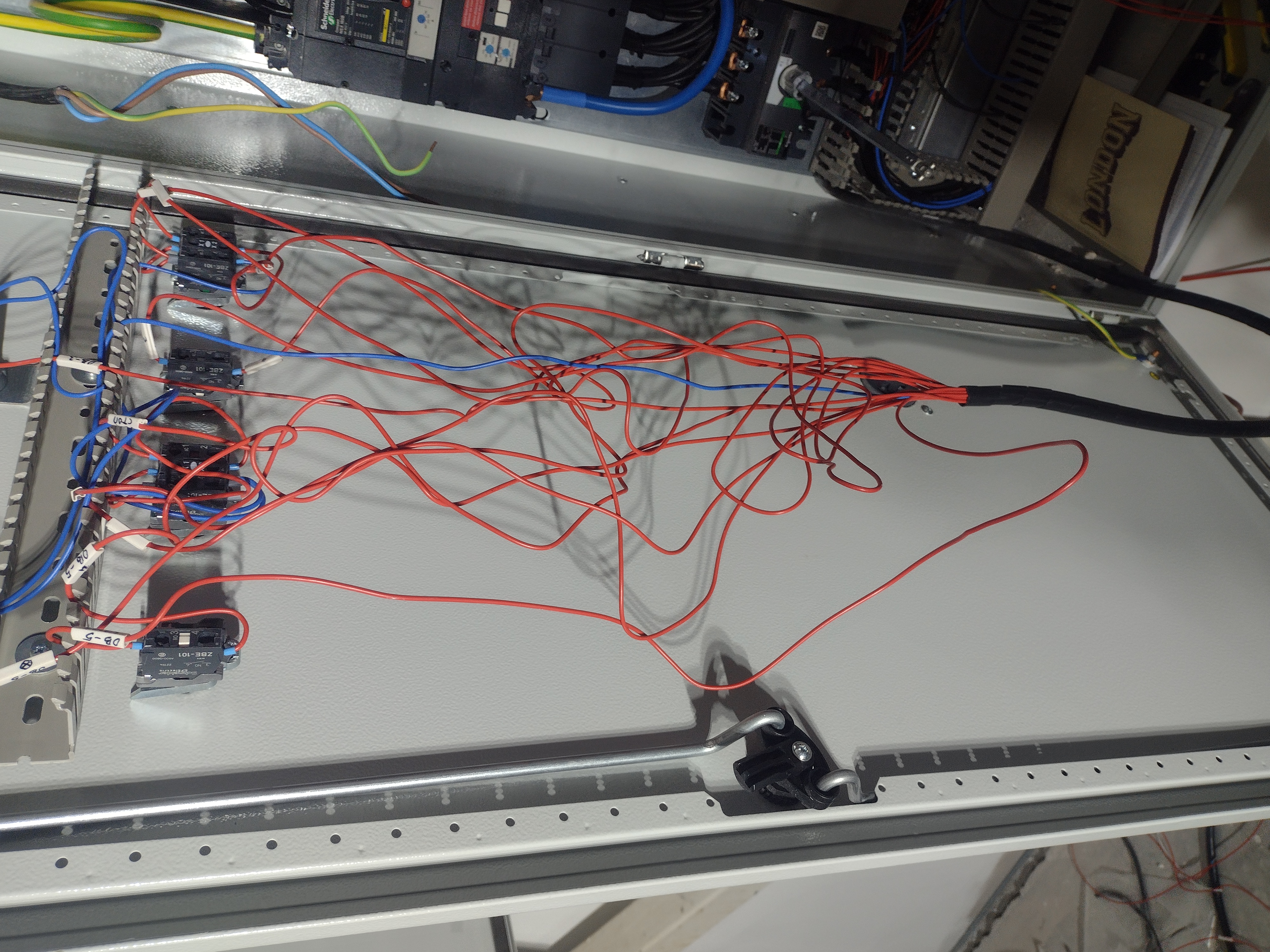

syscop написа:
@dan
Според мен (едновратото):
1. Щракалката от долу вляво е по-добре да е вдясно. Първият "як" българин при опит да отовори ще изкриви вратата/счупи ключа - рамото е голямо.
Good point, ще го имам предвид в бъдеще.
syscop написа:
(двете):
2. Шините по-добре да са отгоре - ако се повреди някой предпазител не знам колко време ще трябва за смяната му. Ако са отгоре с малко "мамата" излиза без да се парчетосва всичко.
Това не го разбрах

dan написа:
syscop написа:
@dan
syscop написа:
(двете):
Това не го разбрах
Ако се повреди предпазител в сегашната ситуация разглабяш всичко за да го смениш - щракалката на предпазителя е отдолу. Трябва да махнеш цялата захраваща шина под предпззителите, за да го извадиш. Ако е отгоре разхлабваш колкото може и с малко късмет излиза, съответно влиза.

Мнения: 30926
Мнение Re: Цени ел. табло
За шините, има се в предвид че ако шината е отгоре, ще можеш да извадиш предпазителя като само разхлабиш неговите клеми. Тъй като той излиза с изнасяне на долния край нагоре. Когато шината ти е долу трудно ще го откопчееш и най-вероятно ще трябва да сеалиш шината.
Хубаво е да са надписани кабелите но не е някакво много сложно табло та може и така.
Мен лично разположението му изглежда малко странно, но може и това да е най-оптималното за окабеляването.

gicho написа:
По таблото ме дразни че ламБите отвън няма описание. ...
Има бе, не се ли виждат.
едит: аааа, на малкото табло артисаха 3 ламби от предишния вариант и поискаха да не слагам "тапи", а да си останат ламбите.
Пон Яну 23, 2023 2:49 pm
Мнения: 3719
Това за шините не го знаех, не се бях и замислял, а в действителност си е терсене да се свалят предпазителите от шината. Тя те така си беше в оригиналния вариант де, ТМТ бяха правили таблото, но и аз с моите лаишки очи в тази област, бях потресен от мърлящината.
