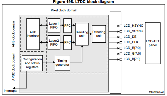

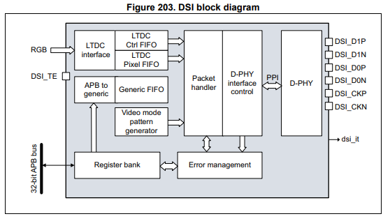

може би не съм се изразил достатъчно ясно. но космическите технологии се свеждат до следното:
lcd.PNG [ 38.56 KiB | Прегледано 2705 пъти ]
и след това, за чиповете с DSI
dsi.PNG [ 34.43 KiB | Прегледано 2705 пъти ]
относно самите чипове, няколко пъти хммм :roll:
(1) ST ?! ма вЕрно ли още се оглеждате в тая фирма?
макар, че ST почнаха да обявяват някакви срокове на алокация (били те и 40 седмици), аз все пак си мисля, че е гъба. ще видим след 60 седмици.
(2) това не просто чипле, нито е ефтинко. в цифровия ключ имат налични само QFP-144 за 50 кинта единични бройки, падащи до 25 кинта за бройки. в маузъра имат и BGA-та, даже на същите пари. при QFP имаш само една дейта линия на DSI. до какви ментални и/или хроматични ефекти ще доведе това, ми е трудно да преценя.
(3) гледам SRAM1 192K съвпадат с 400х240х16 бита (5-6-5)... май. с матриците и DMA в ST нямам опит. някой друг може да го коментира колко може да пусне без да пречи.
(4) 650 кинта за китче с М4 ми се види множко, ама всеки си преценява.
(5) прочети първо главите за LCD и DSI, да няма после неоправдани очаквания.
(0) 640К трябва да стигнат на всички?
