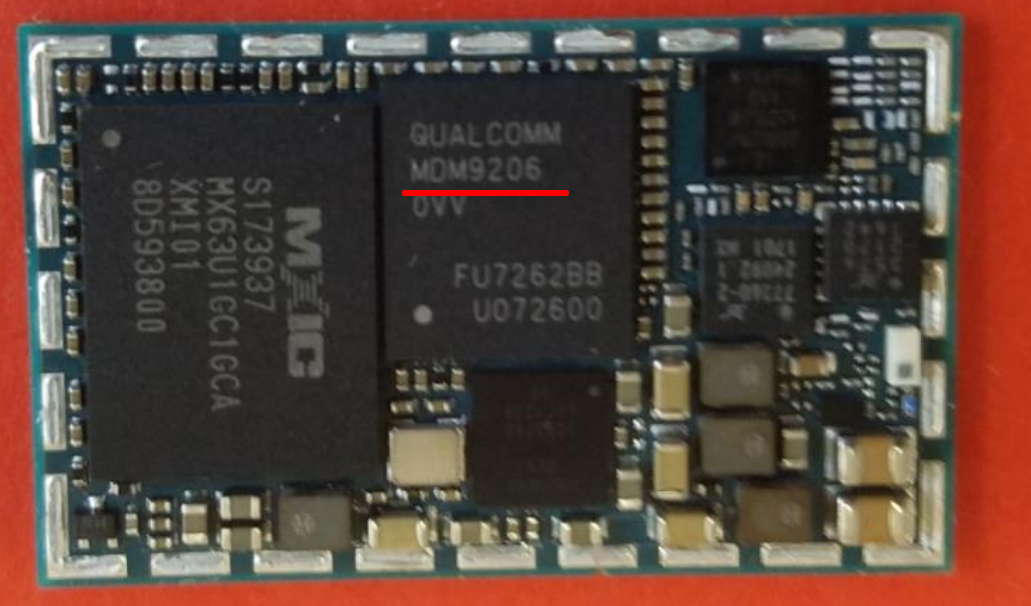

сигурен ли си, че ти трябва SARA-R412M-02B-01 ( еквиваленти Quectel BG96, Simcom SIM7000 )
модула е NB-IoT / LTE-M / EGPRS ( 2G ) и няма нищо общо с LTE ( 4G )
стар ( и скъп ) чипсет: Qualcomm MD9206
новите SoC за препоръчване са Qualcomm MDM9205 - u-blox незнам дали го използват, използват за новите техен си чипсет UBX-R5
еквиваленти Quectel BG95/BG77, Simcom SIM7070/SIM7080/SIM7090
узер SDK-то за Qualcomm модули е база ThreadX и дава огромни възможнисти за без външно управление
sara.jpg [ 300.2 KiB | Прегледано 2456 пъти ]
