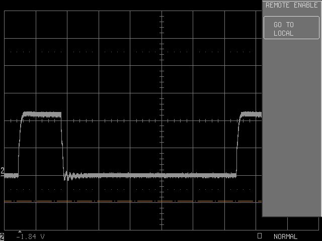

Чак сега ми светна, ти къде мериш: директно на гейта, или преди него, на резистора? Ако има спайкове, изобщо няма да ги видиш. Мери на гейта, да си сигурен че нямаш overshoots около 20 волта.

На гейта меря, съвсем на него няма спайкове, но ако трябва сега ще видя в детйали.
За слагане, това не е мое у-во, донесено ми е за анализ защо умира, писал съм вече препоръки за TVS-и.
То си е лош дизайн, в това две мнения няма, но не е толкова лош та така да мре, казват 25% фейл рейт ... нещо нечовешко ми се види.

Иначе ей го на гейта на 2 Gsps няма как да има игла която да не е хвана имайки в предвид скоростта на процесите, ще пусна и другия скоп който е баш за игли но все щеше да се види и на тоя.

edit. хванал съм баш екран с кофти маса, те тук пружинката вече контактува както трябва.

Аз за два дена не мога да повторя повредата, не че го ръчкам постоянно, но то си работи. Осцилацията на дрейна е в следствие бързото запушване. Колкото по-стръмни фронтове се докарат, толкова повече ще е звъненето там защото има кабели които са индуктивност.

Проблема не е точно в това звънене което виждаш, а в другото което не се вижда, не и с резолюцията която гледаш бавните сигнали, масата на сорса трябва да е разделена за управление и товар, ако не е разделена тогава изходния ток през сорса се явява положотелна обратна връзка към гейта, при подходящата индуктивност на този сорс и капацитетите на транзистора не е трудно да докараш няколко мегахерца генерации, не много, само няколко разколебавания по време на отпушване или запушване (аз съм още в каменната ера с аналогов скоп където картинката е много по чиста и пак ми отне време докато го забележа), но достатъчно да изгорят гейта ако нямаш ценер или tvs, трябва индуктивността на сорса да се сведе до минимум и тока на товара да е разделен от тока за управление, разбирай масите за товар и за управление да се събират близо до транзистора (същата положителна обратна връзка може да се получи не към гейта а към входа на драйвера)

За резолюция по време или по напрежение говориш ? Друго звънене не се вижда, и на аналоговият лекрой го гледах, там хващам всякакви подобни. Ей сега ще ме амбицираш пак да гледам.
