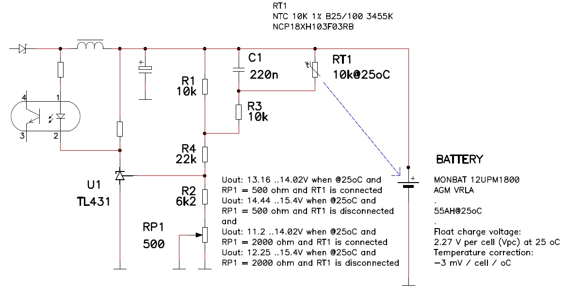

Модифицирането на "стандартно" DC/DC захранване с TL431 в обратната връзка, за да стане зареждачка за 12V батерия с температурна компенсация може да се реализира както на прикачената схема.
Термистора е наличен в Комет.
Не съм го изпробвал още, но мисля, че ако се модифицира по този начин захранване от MEANWELL 12V/4A примерно, токовата му защита може да се използва за ограничаване на зарядния ток при заряд на разредена батерия.
Схемата е смятана за indoor 5°-45°C и батерия
MONBAT 12UPM1800 AGM VRLA
55AH@25°C
Float charge voltage:
2.27 V per cell (Vpc) at 25°C
Temperature correction:
-3 mV / cell / °C
Резултата от сметките е :
Vbat(5°C) = 13.98V
Uout(5°C) = 14.033V
Vbat(15°C) = 13.8V
Uout(15°C) = 13.814V
Vbat(25°C) = 13.62V
Uout(25°C) = 13.619V
Vbat(35°C) = 13.44V
Uout(35°C) = 13.458V
Vbat(45°C) = 13.26V
Uout(45°C) = 13.33V
DC-DC Feedback modification for 12V temp comp battery charger.jpg [ 119.6 KiB | Прегледано 2854 пъти ]
MONBAT_BATTERY_12UPM1800.pdf [379.47 KiB]
169 пъти

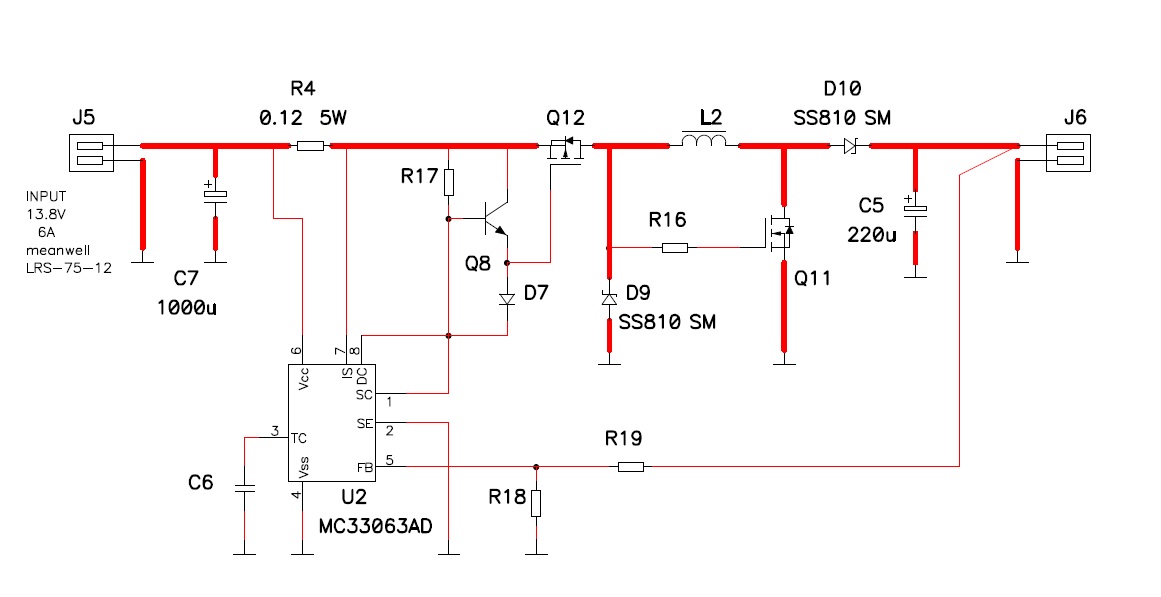

Опитвам се да "подобря" схемата от първа страница на чарджера с MC33063.
Някой заигравал ли се е с такова изпълнение с външни MOS транзистори?
Топологията трябва да е BUCK/BOОST (StepUp/StepDown) за 5А в изхода примерно. (стойностите на компонентите не са смятани още)
Дайте някаква идея за достъпен и евтин чип. MC33063 определено не е добър вариант за тези токове и тази топология ... (А е и нискочестотен)
MC33063 and external MOS transistors.jpg [ 77.19 KiB | Прегледано 2592 пъти ]

Относно схемата, LINEAR имат перфектни решения, но ако им загледаш цените, главоболията с доставките и т.н. не са ми вариант.
Търся накакво бюджетно и по-достъпно като елементна база решение.
Другия вариант е с микроконтролера да реализирам и чарджера, ама чак пък толкова не ми се заиграва за момента...

Какво не ти хареса в стандартните решения на MeanWell (просто питам). Към тях към момента имам няколко забележки - имат реле, малките модели нямат бутон за студен старта и се налага да ги палим с кламер, жица или каквото има наоколо. Зареждането не е много интелигентно да не казвам друго. Но като цяло работят без забележки и то на много критични климатични условия. Само едно спря но там падна светкавица върху таблото :mrgreen: и все още не съм намерил време да му правя диагностика.
По твоята схема, не ми допадат биполярните транзистори на DC2DC то. От друга страна този чип не се разбира добре с мосфети или е по-трудно да го подкараш да работи истински. Иначе е читав, масов и евтин. Почти няма китайско устройство от където да не изкараш един такъв. Мислил ли си за 3843?

МС3843 управлява само low Side MOSFET, а за StepUp/StepDown топологията ми трябва управление и на Up Side MOSFET, та ще трябва да се мисли нещо.
Инак чипа е 500 KHz което позволява използване на бобина и кондензатори с малки стойности.
